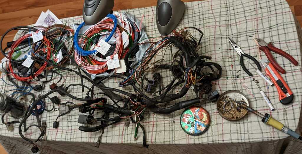

Так как тема отчасти техническая и ищется в поисковиках, оставлю здесь полезную информацию по 990му, надеюсь кому-нибудь пригодится.
ВАЖНОЕ ПО 990-му!
Итак, теперь с уверенностью могу сказать, что у КТМа МОГУТ БЫТЬ проблемы с проводкой! Штатные обжимки в проводке некачественные. Всё красиво обжато в термоусадку с клеем, внутри всё блестит, но в соединении может присутствовать паразитное сопротивление. Я с момента покупки ездил и думал что эти глюки это норма для КТМ. Но так же встречал моты, где всё хорошо.
Симтомы кратко можно описать как реакция мота на погоду (температура в меньшей степени, в большей влажность). Или если в лужах колупаешься и мот "парит". Проявляется в неустойчивых ХХ (может упасть как на 1000, так и поднятся до 2000), вибрации и прочие непонятные изменения поведения.
Как устранить: срезать термоусадку, клещами снять обжимку, хорошо пропаять соединение и обжать в хорошую термоусадку с клеем. Паять лучше не с кислотой, а с канифолью, иначе потом провода могут отгнить. Обжимки находятся в трех местах: несколько в треугольнике под предохранителсями (самое неудобное место), несколько под приборкой на пауке и две слева на раме в районе датчика температуры ОЖ.
Пробовал просто поджать обжимки - НЕ ПОМОГАЕТ!!! Силовые соединения (то что идет на фары и т.п. в треугольнике под предохранителями) у меня вообще нагревались немножко, ощущалось пальцами. Дожимал обжимку, один хрен грелись. Пропаял, после этого не греются. И хрен с ними с силовыми, там не критично. Но когда в земляной или плюсовой цепи датчиков есть сопротивление, тут уже мозг может отреагировать как угодно. Причем по логам показаний с датчиков ничего не видно, все параметры в норме. Ну и конечно массы должны быть чистыми справа на раме в районе стартера и в треугольнике под предохранителями.
Мой мот теперь прям удивляет своей стабильностью. Больше ни на одном этого не проделывал, так что статистики нет. Кто пропаяет, поделитесь результатами.

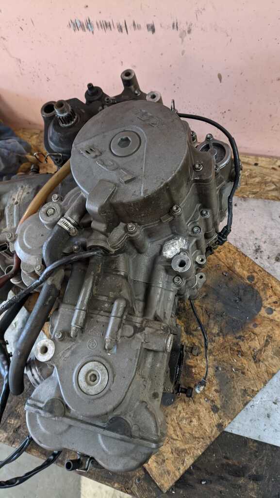

Перед северной поездкой обнаружилась трещинка в картере, через которую давит масло. Давит мало, трещина в ненагруженном месте, из-за чего она там вообще появилась, неясно. Езжу до зимы так.

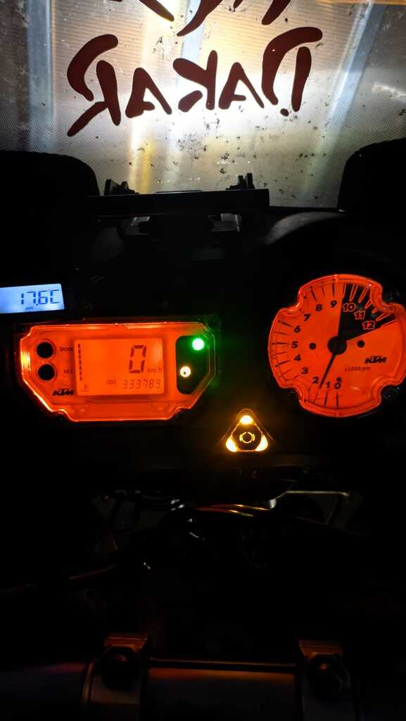

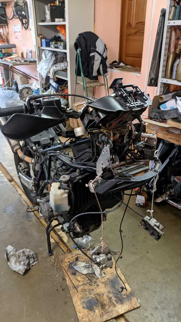

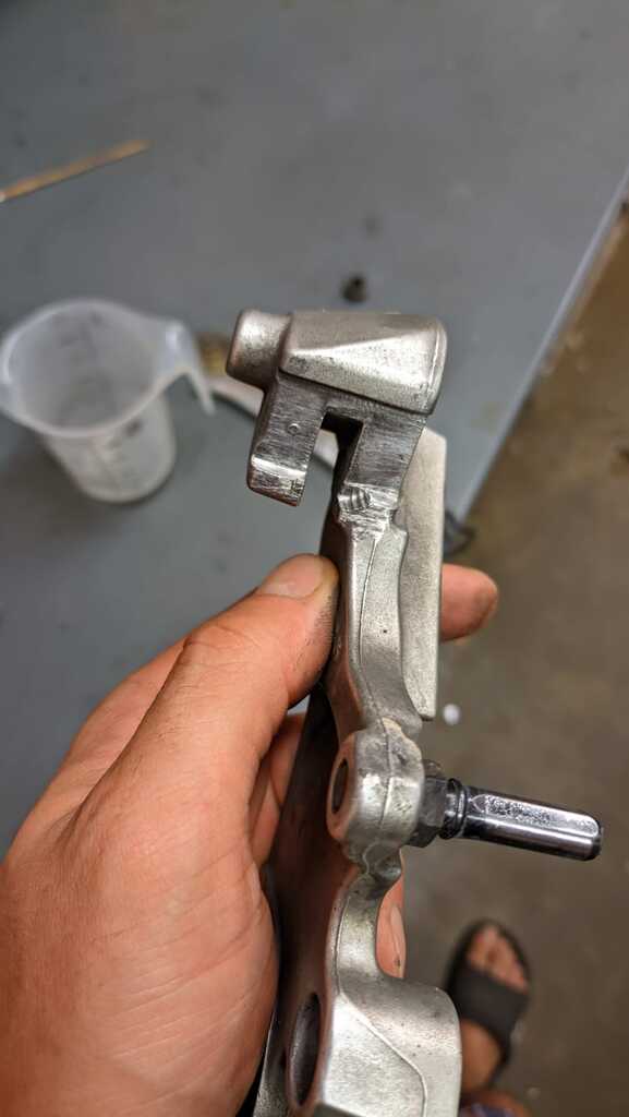

Vitekzu
сообщение 24.11.2023, 14:35
Сообщение #444
Сообщений: 1750
Регистрация: 27.1.2010

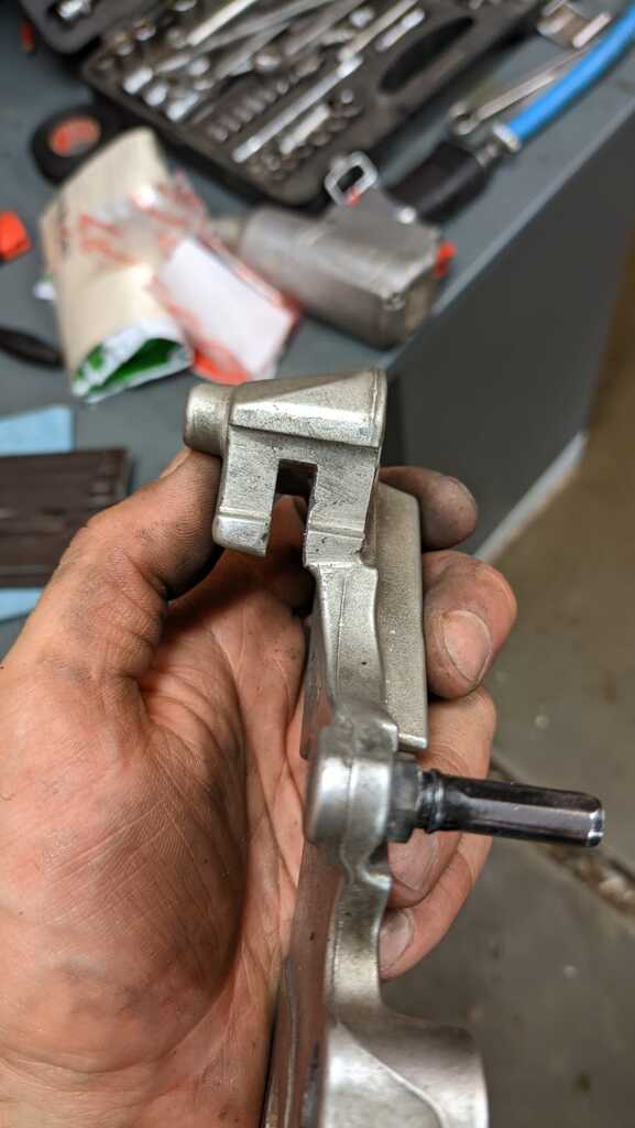

Давно ничего не писал, да и в принципе нет ничего нового smile.gif Разве что опыта поднакопилось, гараж дооснастился и обслуживание стало проще и дешевле: суппорта и скобы новые не покупаются, а навариваются; трещина в картере двигателя - это не то, о чем стоит беспокоится; перетянуть провода в проводке - есть чем заняться темными зимними вечерами...
Полезно: 2
