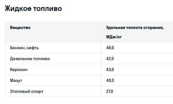

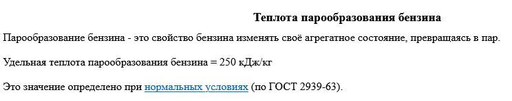

сообщение 2.2.2024, 13:58
Сообщение #174
Сообщений: 8138
Цитата(GrizLee @ 2.2.2024, 13:59) *
Ну так и есть. Бензин в камере моментально испаряется охлаждая камеру.
а какое количество теплоты на это уходит? и можно ли это сравнить с теплом от сгорания этого самого топлива?
Цитата(Olymp @ 2.2.2024, 14:46) *
Испарение - потеря энергии. Физика, какой-то там класс)). Имеется ввиду испарение до воспламенения.
А, вот:
сообщение 2.2.2024, 14:07
Сообщение #175
Сообщений: 6563
Не вся энергия сгорания топлива идёт на нагрев цпг. Поэтому можно.
