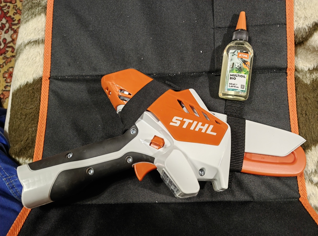

Вот презентовали. Прикольный аппарат. Фанеру 10ку кроил, удобно, но срез пушит на выходе. Если не фасад, то и норм.Прикрепленное изображение
Кстати масло для цепи обычная минералка по виду....
Супер.

Сообщений: 54093
Для смазки штилёвской цепи с шиной, доставляющей смазку к её звезде, нужно относительно густое масло. Или густое для двигателя, или не особо густая трансмиссиоонка. Сравнивал с родным штилёвским маслом (минералка, к слову), более ранним, не нынешним (оно более жидкое и мне не сильно понравилась работа на нём).
Отработка из моего автомобильного мотора очень жидкая, и для шины не подходит (моё личное субъективное мнение), даже если дать ему отстояться. Больше у меня отработки ни от чего в сравнительно вменяемых количествах нет.
