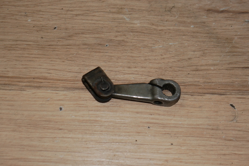

Тот самый сантиметр по варианту №4 на примере Дж 200.

Сообщений: 35031
Если на фото штатная деталька от Дж200, и можно поставить его без хирургии, то это вообще огонь! В любом случае я бы использовал этот принцип.

ksr
На картинке все штатное, это отсюда -
https://djebel-club.ru/forum/index.php?showtopic=26045
Но есть нюанс, серьга в оригинале в составе троса.
