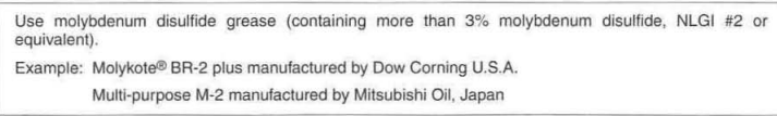

Так БОЛЕЕ 3% или МЕНЕЕ?
На мой взгляд тут написано буквально: использовать бла-бла смазку (содержащую БОЛЕЕ 3% дисульфида молибдена...
В целом то пофигу, просто уже любопытно, почему утверждается одно, а в качестве подтверждения приводится прямо противоположное.
KmvWeb
сообщение 1.7.2025, 18:44
Сообщение #8004
Сообщений: 407
Регистрация: 10.9.2021
Потому что на картинке опечатка (не правильная формулировка!?). Вот и всё, просто лень и не вижу смысла приводить скрины из других мануалов. (Были где-то еще скрины, с другой и более однозначной формулировкой.)
Ведь по такой логике можно применить "смазку" Honda Moly 60 (60% ДМ), это уже не смазка, а скорее ДМ с "небольшим" содержанием смазки)) А если точнее, это уже молибденовая паста, и сфера применения у нее совершенна иная!
Самое главное, это TDS и здравый смысл! А если посмотрите на TDS указанных смазок, то там как раз именно 3%, не БОЛЕЕ и не МЕНЕЕ).
Тут стоит просто опираться на давно известную истину, как я уже писал ранее - если более 5%, то игольчатый подшипник качения превратиться в подшипник скольжения. Это придумал не я, и эту информацию легко найти и проверить.
"Смазки, применяемые для игольчатых подшипников не должны иметь твердых добавок, по причине того, что даже твердые добавки малых размеров, способны ограничить свободное вращение иголок таких подшипников и тем самым заметно снизить его ресурс ."
Видимо 3% является именной той допустимой нормой (предположу, что на грани), так как есть еще смазки с содержанием 0,75% ДМ. А еще интересно(ага, кому!?) почитать стандарты Caterpillar, если кратко, то там по определенным узлам есть требования, в частности идут смазки с 3% и с 5%, и для каждого содержания - свое применение и узел.
Но! Никто не запрещает добавить в рулевую и 5% и даже более (на свой страх и риск), другой же тип подшипников. И тогда фраза "содержащую БОЛЕЕ 3% дисульфида молибдена" - будет актуальная для данного узла.
И еще, важно понимать то, что сервисные мануалы направлены больше на людей, которые занимаются квалифицированным сервисным ремонтом и обслуживанием. То есть, они явно не предназначены для людей, которые вообще далеко "от темы", ведь такой "любитель" может подумать, что чем больше ДМ - тем лучше и буквально испортить узел.

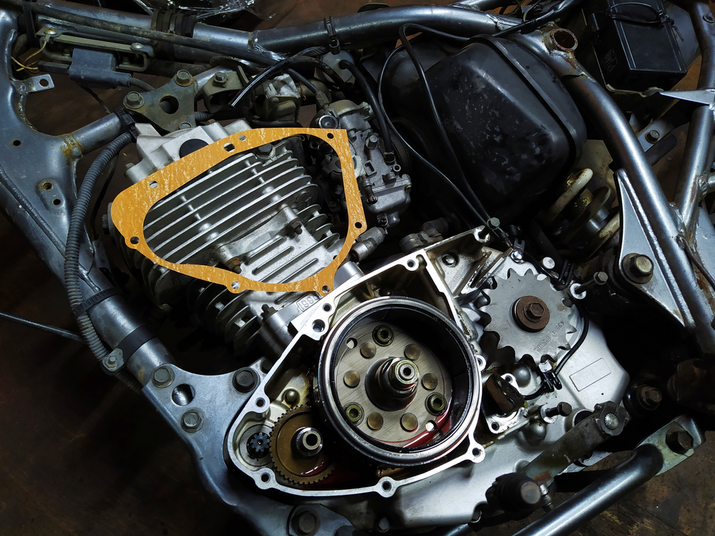

На дж200 сопливит масло из-под датчика нейтрали.
В чем может быть причина?
Уплотнительное колечко? Или могут быть другие варианты?
сообщение 25.7.2025, 10:24
Сообщение #8007
Сообщений: 6541
сообщение 25.7.2025, 20:01
Сообщение #8008
Сообщений: 54041
Снять и посмотреть. Он не сложно снимается.
Нуу.. для этого картерную крышку надо снимать. Прошлый раз снятие другой крышки повлекло за собой долгое и нудное изготовление новой прокладки из картона..
сообщение 30.7.2025, 18:12
Сообщение #8018
Сообщений: 54041
В смысле? Зачем? Датчик под звездой должен быть.
На 250-ке так, а на 200-ке точно не помню, но конструкция похожа.
Интересно, оно того стоило?)) Если на Озоне они по 300 рублей, что крышки сцепления, что крышки генератора.

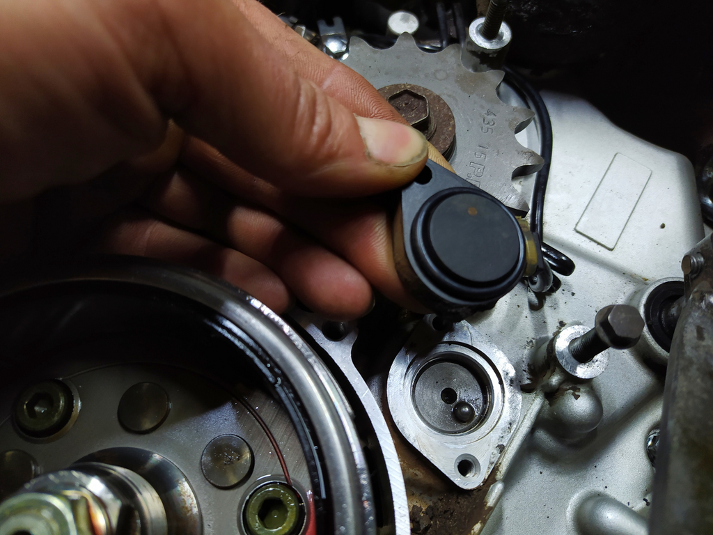

И да, чтобы добраться до датчика, необходимо снимать крышку генератора:
Ну а на самом датчике есть уплотнение, само собой:
P.S. Фотографии не мои, просто из интернета
Полезно: 1
