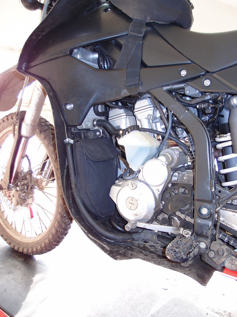

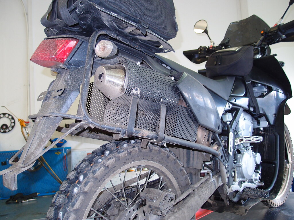

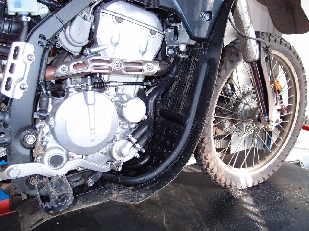

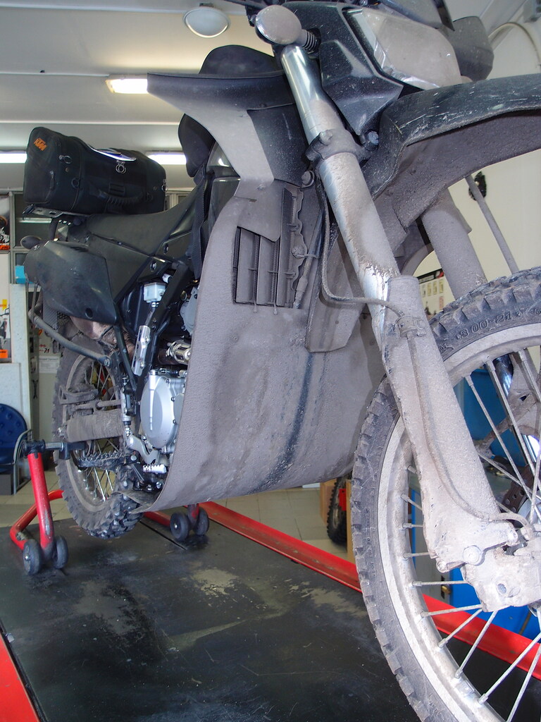

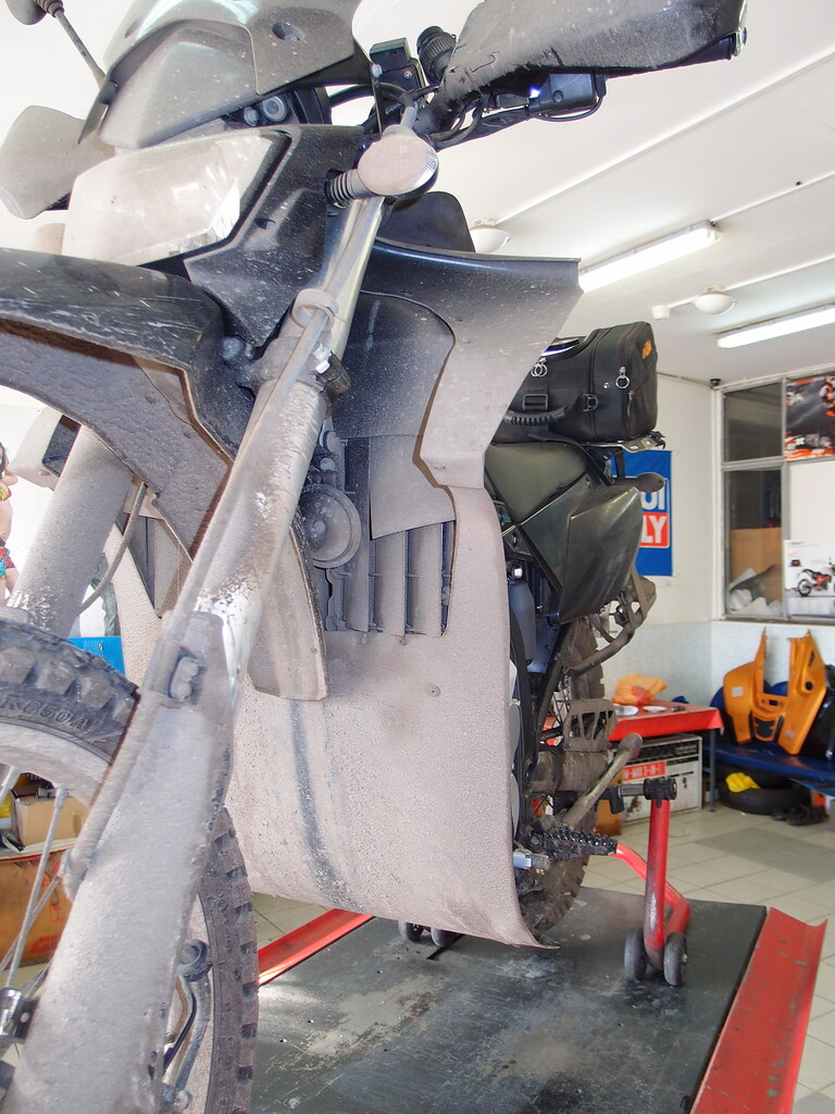

А потом я полгода общался в БайкЛенде на Войковской (давно закрыт) с тем самым Сергеем Морозовым, великолепным мотомехаником, но сложным в общении человеком, у которого на тот момент был затюненный в хлам впрысковый KLX. И он от него тащился smile.gif Ездил и зимой, и летом, поэтому весь закрыт обтекателями снизу.

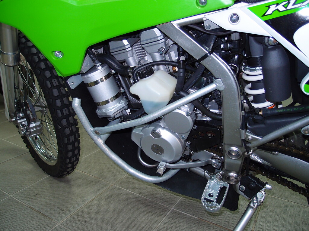

А это тюнинг, установка большого бака от карбового KLX и вынос бензонасоса в отдельную ёмкость (расширительный бачок тоже перенесён) на другом моте:
Полезно: 1
