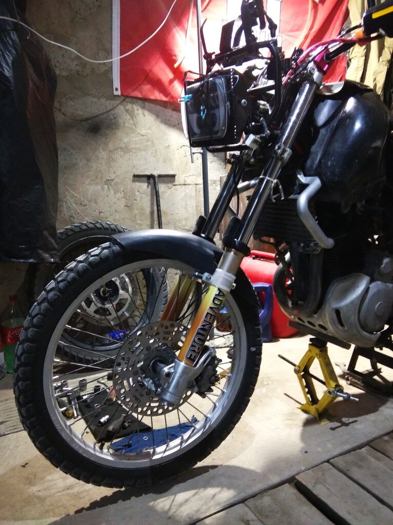

Привет всем, вот такой вопрос.
Думаю поставить вилку от джебеля на другой мот. на колесе моего мопеда диск справа. Возможно ли установить левое перо на правую сторону и не возникнет ли проблем с установкой правого суппорта, нет ли случайно смещения в какую либо сторону у креплений для суппорта? Вилки под рукой нет, по этому обращаюсь к владельцам. Спасибо. (картинки для ясности) ![]() ![]() Полезно: 0

![]() Главный ![]() ![]() ![]() ![]() ![]() ![]() ![]() ![]() ![]() ![]() Группа: Администраторы Сообщений: 54050 Регистрация: 18.4.2008 Вставить ник Цитата Из: В. Новгород Мотоцикл: Suzuki Djebel 250 GPSver 98 г., был. Репутация: 351
Смещены, конечно. В сторону колеса. Было бы странно, если бы это было не так. Проще перевернуть колесо. Да, возня с осью и подшипниками, но это проще, чем переделывать вилку.
Вот что значит, давно не видел узел. Смещение есть, но небольшое. Но крепления оси исключают все потуги переделки. Точнее, переделывать намного больше, чем перевернуть колесо.
Или найти колесо от Джебела/DR-250R. Что дороже, но зато колхоза ноль. -------------------- Жить надо так, чтобы товарищ майор восхищённо цитировал Сергея Викторовича.

Заинтересован ![]() ![]() Группа: Пользователи Сообщений: 18 Регистрация: 13.5.2020 Вставить ник Цитата Из: Краснодарский край Мотоцикл: Suzuki XF650 Репутация: 0
Огромное спасибо, очень прояснили ситуацию!
зато колхоза ноль Если куплю колесо от джебеля, то всё же думаю придется поколдовать с датчиком спидометра, он у меня электронный, или же эта деталь у сузучьих ступиц одинаковая и отличаются только сами датчики.. На скрине схемы ступица сузуки фривинд и на фото ступица джебеля. Ось, подшипники, сальник одинаковые.
7
найти колесо от Джебела/DR-250R в итоге так и сделал, поставил колесо, вилка, суппорт и торм. диск от Джебеля 250.. ![]() Полезно: 0
