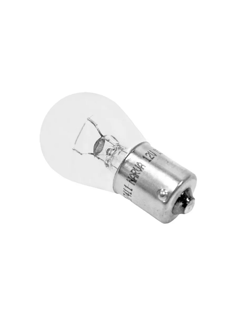

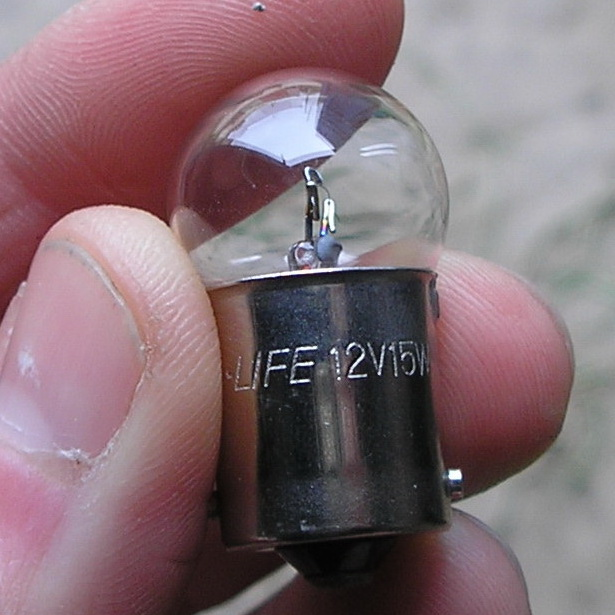

Сгорела лампа в поворотнике, нигде не могу такую найти BA15s 12V 15W
В продаже только 10 ваттные, 21 уже с большой колбой, не влазят.
Критично будет в повороты поставить 10 вт вместо 15?
хех, смотрю для совкоциклов вообще по 5вт.

Меньше мощность можно поставить, но светить будет слабее. Так же возможны приколы со стороны реле поворотов: мигание может отличаться или будет нестабильная работа. Но попробовать можно.

Сообщение #8071
Сообщений: 6396
https://emex.ru/products/17411/narva/37672

Цитата(GrizLee @ 7.10.2025, 19:26) *
нет, она (и аналоги) с грушевидной колбой, с такими стеклышко поворотника не закрывается
надо именно такие - с колбой-шариком

Если не выйдет найти, то можно поставить реле поворотников для диодов и диоды вместо ламп.

Вроде нужная, но ценник конь (цена за 2 шт.)
https://aliexpress.ru/item/1005007651227026....640262272rdF9f
