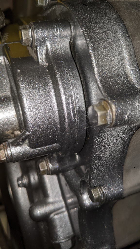

Здравствуйте,начал течь антиыриз вот тут
Болты были слабо затянуты,подтянул но не помогло,погазовал и обнаружил брызги на ручке тормоза.прокладку заказал,но интересно как там при разборке,слить антифриз и просто снять крышку,ничего там не выпадет,какие-то тонкости есть?

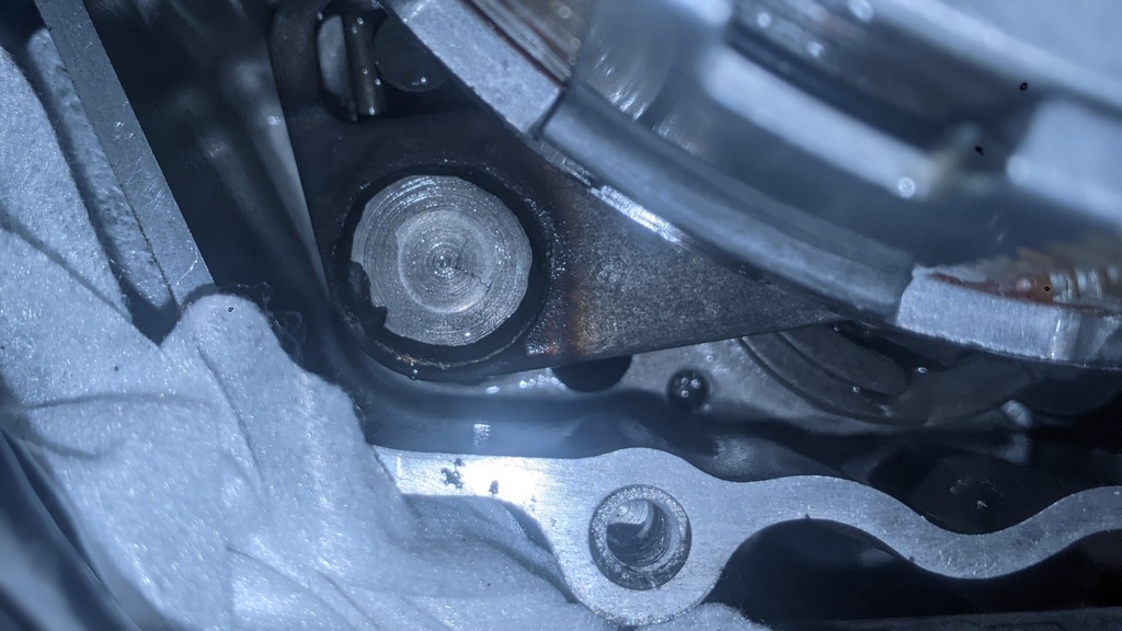

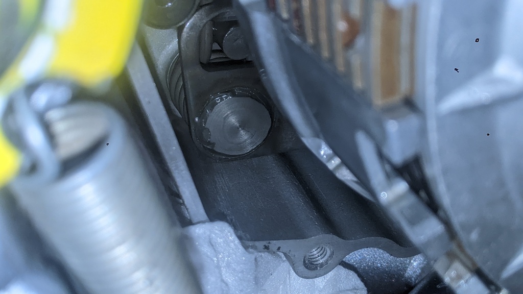

Заменил прокладку,но антифриз всё ровно течёт,такое чувство ,что из вот этой щели
Я так понял ,это прокладка помпы течёт
сообщение 21.10.2025, 23:05
Сообщений: 6634

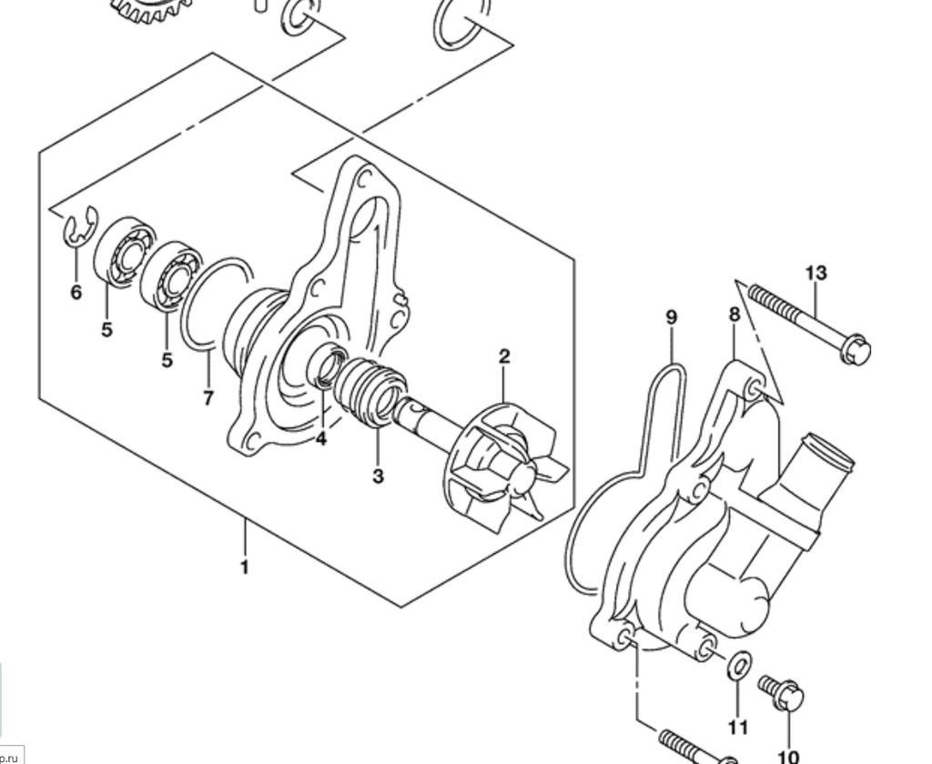

вот из этой щели снизу течёт, когда сальник течёт. у меня есть пара комплектов китайских. могу продать. и как бонус рассказать нюанс установки))
а ещё может быть сильно изношена сама ось крыльчатки в месте, где её сальник трёт.
там на выходе из двигла стоит сальник не пускающий масло. потом идёт прогал, который ты видишь как щель, потом идёт корпус помпы и там вот свой сальник с керамическими шайбами.
сделан прогал, чтоб антифриг не гнало в этом месте в масло и наоборот тоже.
4 сальник для масла. 3- сальник из двух половинок для антифриза.

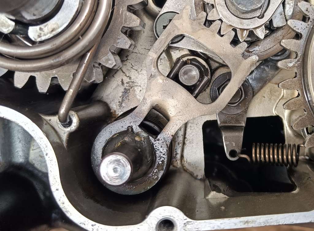

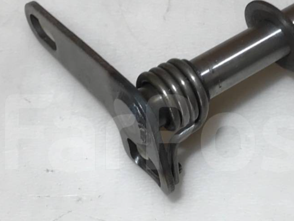

И ещё вот фото детали она вареная или гретая,просто интересно что это за деталь и как её могли запарот что пришлось варитьПрикрепленное изображение
Предположу, что это вал переключения КПП, и сварка заводская.
Например, на фото ниже, вид вала с Suzuki DR250S. Визуально вид такой, словно хорошо сделали в гараже.
Полезно: 1

chiporezz
сообщение 26.10.2025, 23:14
Сообщений: 3859
Регистрация: 14.12.2011
Вал кпп, легко ломается, я себе ломал его на 450, правда в месте где шлицы лапку держат.
Человек на Mercedese
Полезно: 1

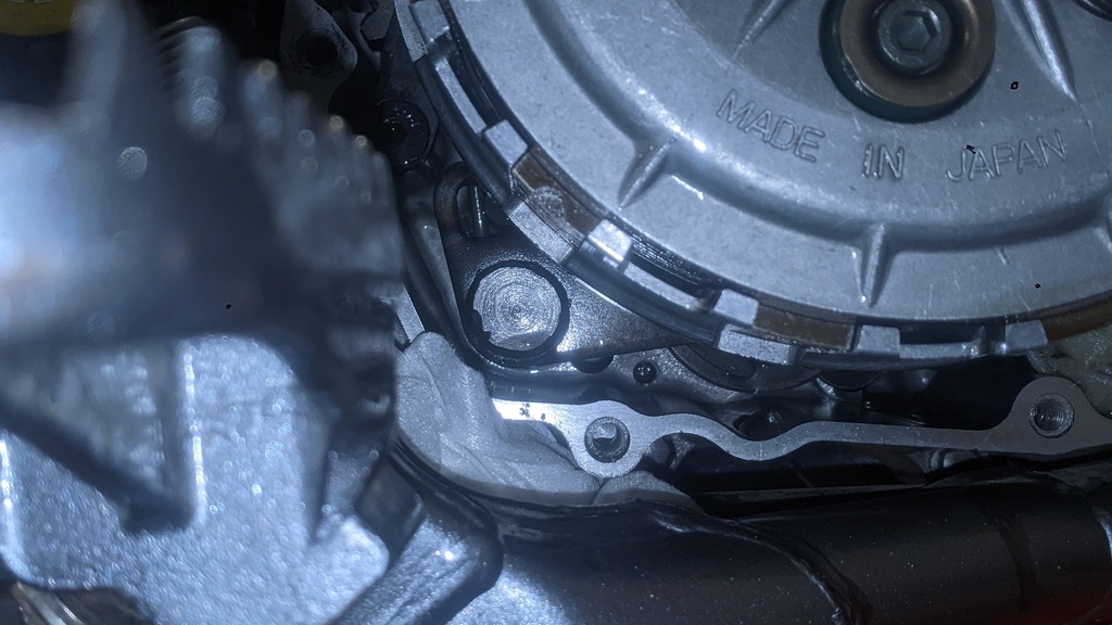

Подскажите как выбить это механическое уплотнение,грел и пытался выколоткой выбить,нефига не вышло
сообщение 30.10.2025, 17:50
Сообщений: 6634
С пружиной которое? Ну мне мастер вынимал. Не знаю как, но сальник был весь покореженsmile.gif
