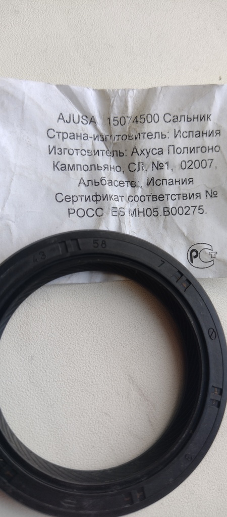

Dj 200.
Маркировка сальника привода BJN43587-C3 55, размер 43х58х7мм.
Полезно: 1
сообщение 13.1.2026, 12:55
Сообщений: 35074
Вот я покупал. На Джебеле такой же.
Полезно: 1
