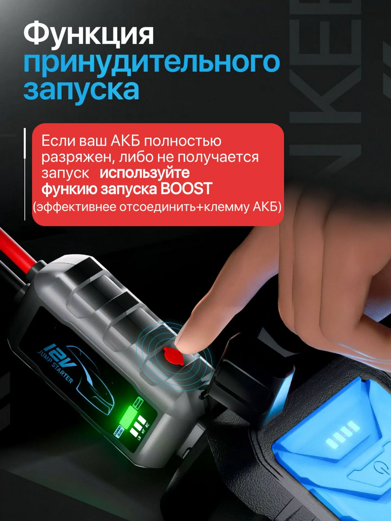

Некоторые бустеры, с функцией BOOST, прямо пишут о том, что эффективнее вообще отсоединить + клемму АКБ.
Но АКБ, думаю, все равно нужен, а такие исключения, как полная утрата АКБ, рассматривать не стоит)
