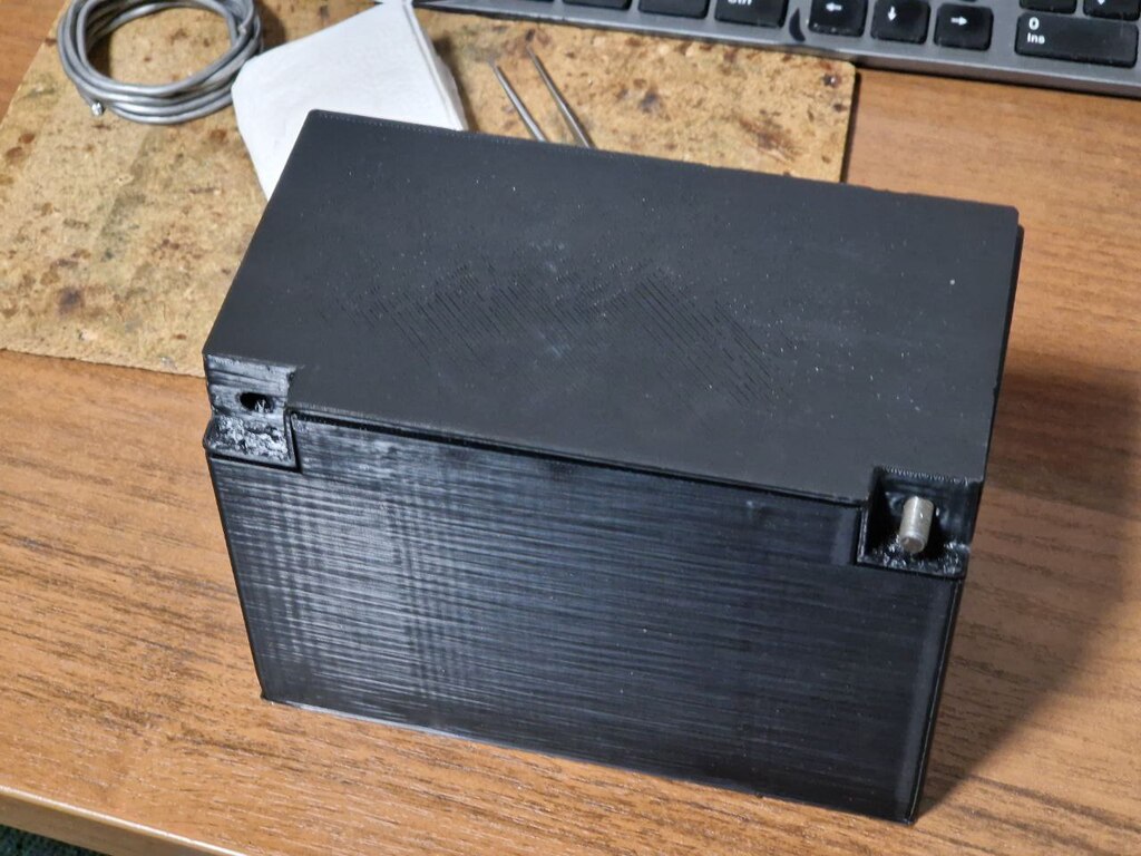

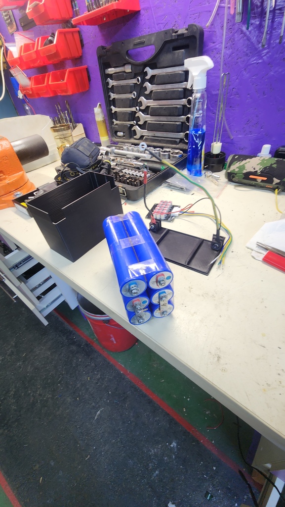

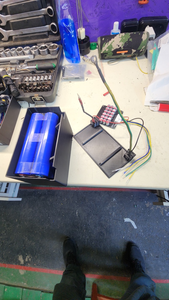

А я литий титанатный акум решил сам заколхозить. Купил на алике банки и плату БМС. Корпус напечатал на 3д принтере.
Наверное, это пока единственное решение, в котором можно избежать последствий внезапной смерти BMS где-то в глуши, сделать разборную конструкцию и возить с собой запасную плату.
В крайнем случае, перекинуть силовой провод в обход платы напрямую на банки.
Так как лично меня останавливает от "литийподобных" акб именно внезапная и непредсказуемая смерть BMS. Все же свинец умирает достаточно "долго" и предсказуемо, если его мониторить.
А переплачивать за надежные и качественные бренды (Antigravity, Shorai, EarthX), для меня - экономически бессмысленно))
Очень интересно!
А какой типоразмер банок?
А какая БМС?
С титанатом можно просто забить на БМС и раз в год снимать перемычки между банками и соединять их между собой в параллель, для выравнивания.
Я не эксперт - так пишут.
То есть ничего другое вас не беспокоит???
На моей памяти "литий" сдох лишь раз. Тут целый комплекс причин. Слишком маленький акб для такого мото, естественно китайский дешёвый, разряжен после зимы (запустили с кика), поехали пьяные в лес, утопили мот вместе с седоком, долго крутили прям в луже. Вытащили- неожиданно уже всё....
Завели с другого акб, и мот на этом акб вернулся домой. Акб поставили другой....
И кстати. Свинец тоже неожиданно дохнет. Пропорцию не скажу, но несколько раз сталкивался. Кислотные ещё и вытечь могут. Или "вчера отлично- сегодня не завёл"
Делается проще. Колодка как на модельных акб 4s, и иногда подключать зарядку. Они есть для li-fe. Продвинутые балансируют акб, более дешёвые- просто правильно заряжают.
Можно пассивный балансир на неё повесить.
Да, можно и без BMS, но стоит учитывать несколько нюансов тогда:
1. Защита от КЗ, BMS это же не только балансир, это ещё и предохранитель. Если случится КЗ, титанат выдаст такой ток, что провода испарятся вместе с куском рамы (утрированно, но все же). Без BMS нужен мощный предохранитель на плюсовом проводе! Да, условная "мелочь", но учитывать стоит.
2. Глубокий разряд, если оставить включенным зажигание или есть утечка, тот же титанат высосет в ноль. Без BMS некому будет разорвать цепь, и банки могут просесть ниже критических 1.5В. Но да, пару раз он это переживет, но потом начнет терять емкость.
3. Реле-регулятор! Нужна уверенность на 100%, что генератор не выдает больше 15В. Если реле "крякнет" и пустит 16-17В, без BMS банки начнут кипеть.
Итог: жить можно, использовать можно, на сколько оправдано? Не знаю. Но в случае "самопала" - да, более оправдано, чем покупка готового решения, которое залито, запаяно и так просто в тех же горах не разобрать.
Нет, лично меня больше другое ничего не беспокоит. Свинец у меня никогда неожиданно не умирал, повезло? Может быть повезло, (а может мониторю его состояние), но в отзывах на ГОТОВЫЕ акб, внезапный отказ BMS встречается существенно чаще, чем настоящая и действительно внезапная смерть свинца. Ошибку выжившего не стоит брать в расчет
