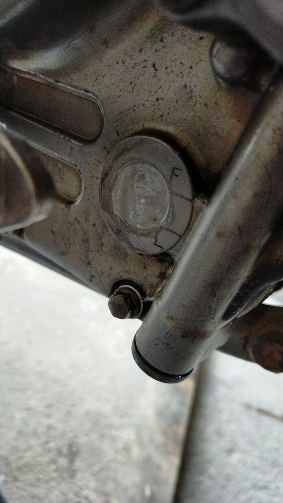

сообщение 10.5.2021, 21:15
Сообщение #62
Сообщений: 2198
Регистрация: 17.3.2014
Мотоцикл: Suzuki DJEBEL 250XC
Honda CRF1100L Africa Twin
Текло окошко последние сезона 3.
Недавно решил разобрать и сделать.
Вытащил весь узел целиком без проблем, развальцевал без проблем, но когда вытаскивал стёклышко, в самый последний момент отломил кусок отверткой.
Собрал всё на герметик. Залил масло. Постояло ночь.
На следующий день увидел, что масло течет.
Психанул

Чёт сурово. Оно же продаётся отдельно. Может даже от китайца бы подошло. А так теперь сверливать отверстие на метке F и делать тама пробку) Если масло вытекает, то хватит наливать)
Да это просто герметик. Отковыряю, если что.

Да можно один раз налить правильно и мерную палочку завести себе, смотреть через заливную пробку.

Я проковырял дырку в герметике, не течёт пока и масло видно. Окошко новое заказал
