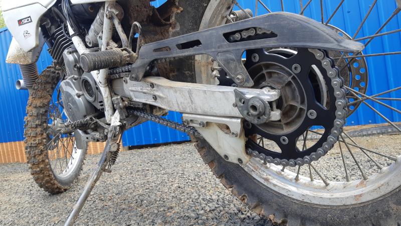

Как то не активно тут)). Поменял звезды и цепь, не могу понять почему на кочках цепь пожужживает по вставке в ловушке, выше человек писал что поставил 52 звезду назад сне трогая ловушку, подскажите кто что может
Да, у меня цепь трет вставку в ловушке. Но я не парюсь -- проехал уже более 3 ткм на таком сочетании звезд. Сотрется вставка -- сделаю новую -- я приноровился ее изготавливать из транспортерной ленты. Еще можно купить ее отдельной деталью на мегазипе -- стоит около 700 рублей.
А я разобрался что терло, цепляло за клепки в верхнем кожухе цепи, маленько его подогнул, вроде не трет)

Подскажите! Ловушку трет внутри, уже цепь дорожку наскребла, нормально ли это?
Max_br
сообщение 28.6.2020, 5:22
Сообщение #83
Сообщений: 1193
Регистрация: 8.4.2020
Мотоцикл: DR250S Djebel
Ловушка то не родная, может в этом дело? Звезда задняя на сколько зубов?

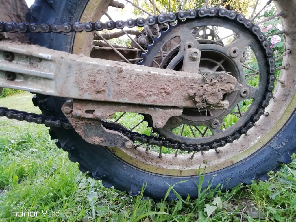

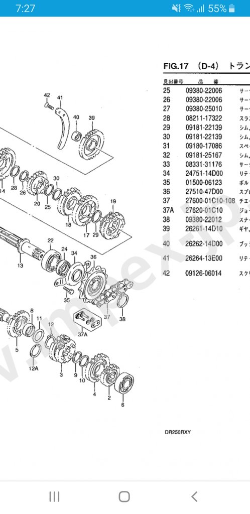

Болтается ведущая звезда на валу, что это значит? Это критично или нет, на пальцах сложно объяснить, ну в общем между стопором и звездой влез бы еще один стопор, такой и должен быть зазор? Или между стопором и звездой должна быть еще какая то шайба? Звезда JT 13 зубьев. Поставлена выпуклой стороной наружу. Есть ли смысл переставить выпуклой стороной к двигателю и будет ли это правильным решением? Возможно, что залез с вопросом не в ту тему....
Max_br
сообщение 10.7.2020, 2:27
Сообщение #92
Сообщений: 1193
люфт должен быть, у меня тоже люфтит. Вообще все пишут здесь что выпуклой стороной наружу,но у меня родная звезда стояла этим буртиком внутрь. Я новую поставил так же. Смотрел от задней звезды-цепь идеалтно ровно при такой положении ведущей звезды,а если поставить "по мануалу" , то есть перекос цепи к двигателю. Кароче так и ежжу выпулкостью внутрь. Какого то износа на звездах визуально нет,и на родных не было. Хотя по схеме вроде как выпуклостью наружу, но опять же на той самой схеме и звездочка на картинке перфорированная, а в реале монолитная с резиноввм демпфером
