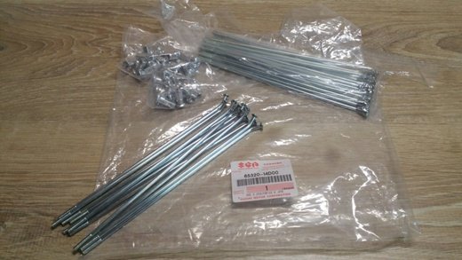

Baltmotors200
Цитата(Калужанин @ 4.8.2021, 22:26) *
Добрый вечер, есть ли спицы на 250 Джебель? Купил бы пяток на перед и на зад.
Добрый день! Спицы в наличии 200руб 1шт

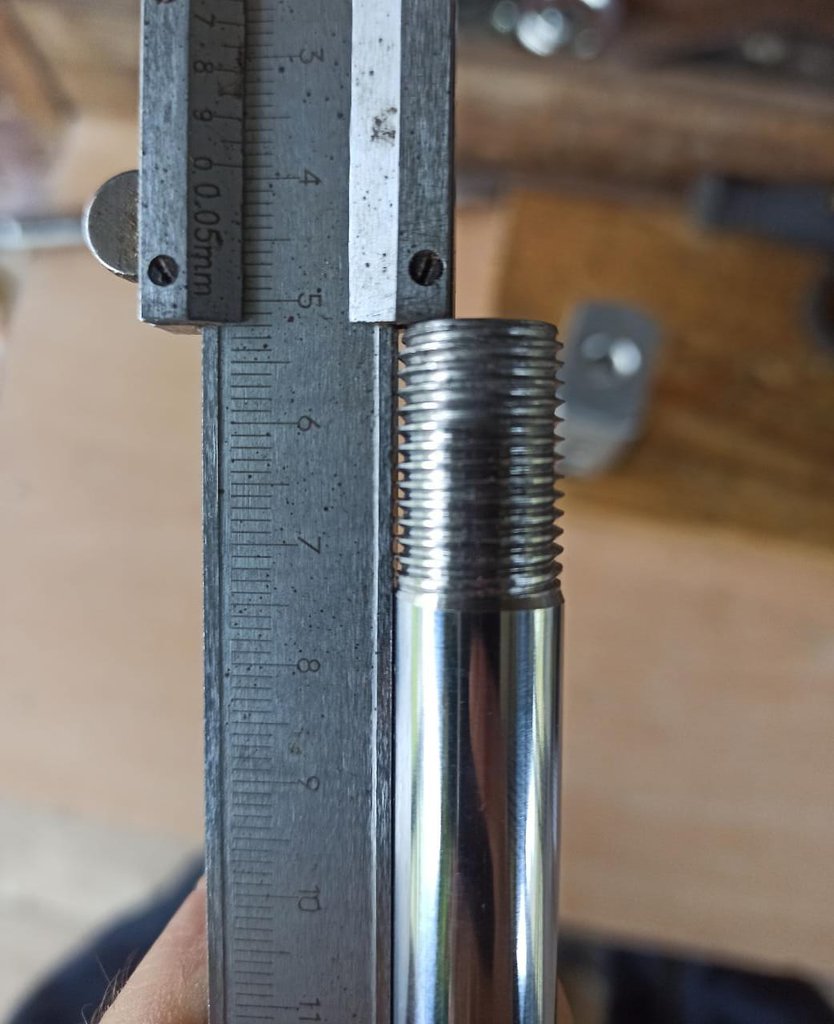

kilo300
сообщение 27.9.2021, 18:17
Сообщение #1160
Сообщений: 9
Регистрация: 14.1.2020
Вставить ник Цитата Из: МО, где-то за Люберцами.
Мотоцикл: suzuki djebel 250 XC
обрый день!
Ни как не ждал, что придется это делать, но пишу отрицательный отзыв.
Планировал съедить на юг в конце сентября, но нежданно потек амортизатор. Заказал шток в МакрХотМото, оплатил в вс, получил в чт. По скорости доставки - вопросов нет, все оперативно. Но когда получил доставку - появились вопросы.
Нижняя гайка не хотела накручиваться на шток. Первая реакция - диаметр штока больше - замерил, так и есть, на 0,05.
Штангенциркуль механический, точнее не замеришь. Написал в магазин и получил ответ:
[13:55, 26.09.2021] MarkHotMoto: ...зафиксируйте эту гайку в тисках несильно зажимая и затягивайте гайку которая держит сборку шайб. Все закрутится до нужных пределов. Вилку накручиваете в последнюю очередь и контрите этой гайкой.
[13:56, 26.09.2021] MarkHotMoto: В следующий раз отдайте амортизатор на ремонт в мастерскую во избежании порчи деталей.
Я советов не просил, но раз утверждают, что шток в порядке... решил более подробно осмотреть шток.
И сразу стало понятно, что тут главная проблема не бОльший диаметр, а не соосно нарезанная резьба.
Повторно написал продавцу, но в ответ:
MarkHotMoto: Мы сами перебираем амортизаторы. И даем гарантию на свою работу.
Соответственно все проходит через нас. И качество изделия нас устраивает полностью.
Однако меня такое качество не устраивает, о чем и сообщил. Описал ситуацию, что шток нужен к поездке,
попросил выслать нормальный, с возвратом этого. Но в ответ:
MarkHotMoto: Нет мы приняли решение о полном возврате обмена не будет.
Ок, возврат так возврат.
В итоге - делают кривые штоки, их же и вставляют в амортизаторы. Если не соосная резьба для них норма - подумайте о качестве работ и уровне "специалистов".
Повторно высылать отказались, т.к. все штоки такие, других причин не вижу.
Крайне высокомерно общаются при отсутствии для этого оснований. Ну и чисто по человечески поднасрали, как могли - про поездку и сроки знали.
В подтверждение своих слов выкладываю фотографию штока:

сообщение 12.10.2021, 8:59
Сообщение #1161
Сообщений: 449
Регистрация: 10.11.2015
Вставить ник Цитата Из: Крaснодaр
Мотоцикл: Yamaha XT225W Serow 2001,
К-58 1959,
BMW F650GS 2001
Репутация:   18
kilo300 , а можно "для тех кто в танке" фото с приложенной линейкой с другой стороны (с которой видимо резьбы выпирает) - чтобы понять где там несносность?
И совсем глупый вопрос: допустим резьба несоосна. Как это влияет на возможность накрутить гайку?
Не холивара ради - правда интересно понять.
сообщение 12.10.2021, 9:27
Сообщение #1162
Сообщений: 7748
вообще никак не влияет.
кронштейн аморта сам все выправит.
да и у остальных частей все равно есть какоенить смещение. оно само-собой нивелируется.
плюс, резьбу надо ставить на фиксатор. люфта не будет.
Linkshunter
сообщение 12.10.2021, 9:52
Сообщение #1163
Сообщений: 2108
Регистрация: 4.1.2015
Мотоцикл: Beta 300 ракинг "22
Штангелем с погрешностью у нового 0.05 поймать 5 соток могут не только лишь все. А точнее никто. а даже если так, то уплотнения отыграют.
То что не отцентровали при накатке резьбы - косяк, но мне кажется что не критический (качалка + верхний ШС все снивелируют). То что возврат сделали - хорошо( с учетом современных реалий рынка). А так по мне можно было плашкой резьбу прогнать, повернуть относительно вилки так, чтобы отклонение было вдоль движения, собрать на фиксатор резьбы и радоваться (смотря на стоимость нового аморта в сборе.)
сообщение 12.10.2021, 10:10
Сообщение #1164
Сообщений: 6218
Репутация:   22
Это вы так рассуждаете со стороны. Если б вам прислали такую деталь, вы бы и сами расстроились.

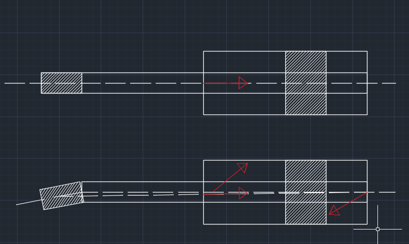

kilo300
сообщение 13.10.2021, 23:30
Сообщение #1168
Сообщений: 9
Очень легко - фиксируется штангенциркуль на старом штоке, а новый уже не проходит. при небольшом усилии - проходит, но старый уже болтается.
Если вы разбирали нижную часть, то вспомните - там гайка длинная, резба нарезана на не всю глубину, часть без резьбы устанавливается к поршню. т.е. тупо из-за выступающей части на штоке и получившемся изгибке гайка дальне резьбы не идет.
Давайте поразмышляем, чем это грозит.
На верхнем рисунке - резьба нарезан соосно, ось приложения усилий направалена строго паралельно оси штока, давление на боковые стенки отсутствует.
На нижнем - резьба под углом. (угол указан гипертрофированно большим, для наглядности) Как видно ось приложения усилий уже направлена на излом оси. Что влечет за собой давление на внутренние стенки и грани поршней в корпусе амортизатора.
Интересно, уже есть владельцы ваших амортизаторов, у которы стерлись указанные поверхности?
Ваш подход указывает на низкую культуру производства - продавать откровенный брак и заявлять, что все ок... Советуя сорвать резьбу...
[13:55, 26.09.2021] MarkHotMoto: Добрый день! Когда соберете все на штоке, зафиксируйте эту гайку в тисках несильно зажимая и затягивайте гайку которая держит сборку шайб. Все закрутится до нужных пределов. Вилку накручиваете в последнюю очередь и контрите этой гайкой.
Это фотография резьбы с противоположной стороны. Как видно - резьба плотно прилегает к линейке штангенциркуля, но витки резьбы выполнены не в полную высоту за счет смещения противоположной стороны ближе к центру.
Linkshunter
сообщение 14.10.2021, 10:16
Сообщение #1169
Сообщений: 2108
а может там 0,02 или 0,07. Смысл то понятен
Это аргумент.Колхозить такие узлы нежелательно от слова совсем. Продавца не защищаю, но и штоки на старые мотоциклы мало кто делает.
Оно всегда присутствует в какой-то степени - посмотрите кинематическую схему работы амортизатора и прогрессии. Например на спортивных современных эндуро эти поверхности стабильно кончаются через определенный пробег.

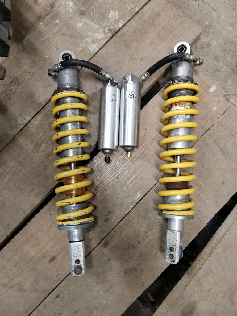

Veles_66
сообщение 16.11.2021, 13:23
Сообщение #1174
Сообщений: 847
Регистрация: 28.7.2015
Репутация:   19
Дополню отзыв kilo300
Брал амортизатор. не подошел. деньги возвращают не охотно. и только после возврата товара и напоминаний. Манера общения ближе к хамской, хотя возможно я просто обидел его тем что попросил обратно деньги или он расстроился что не удалось собрать аморт правильно. деньги за доставку так и не вернули. (аргументируя какими то своими фантазиями на тему гарантии, которой по факту нет. )
На фото справа амортизатор джебеля, слева то что я получил пытаясь купить амортизатор для джебеля у этого продавца за 15 к
В итоге подвисли на неделю без гарантий возврата и конец сезона слил благодаря прямоте рук данного продавца
как следствие разочарован тем что такое происходит здесь и как администрация пытается прикрыть недобросовестных продавцов, оплативших тему в прикрепленных. Грустно господа.
Джебель клуб уже не тот....
сообщение 16.11.2021, 13:31
Сообщение #1175
Сообщений: 7748
А куда не подошел? На джебель?
