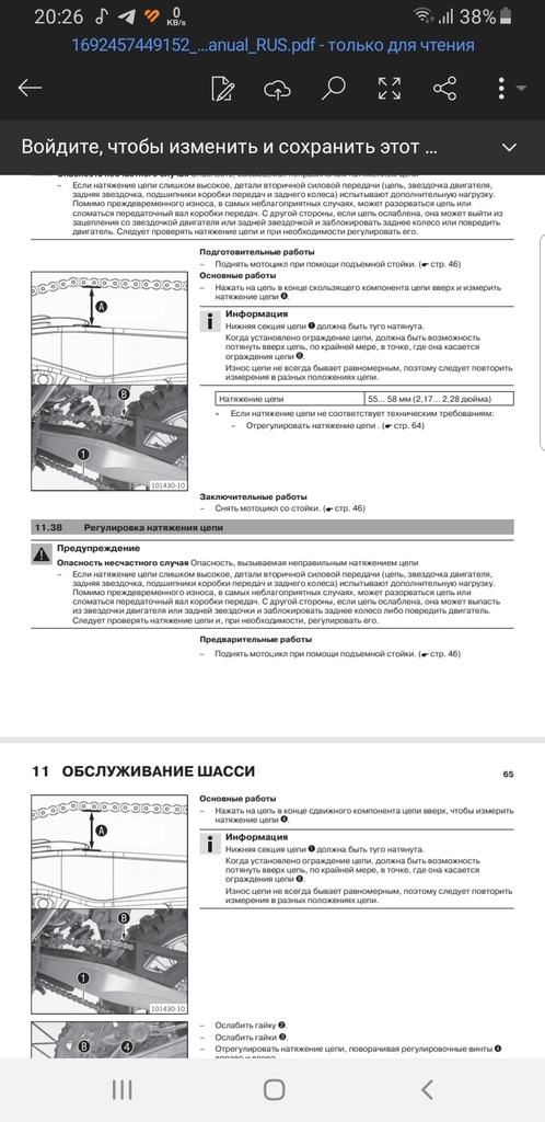

Это цепь тарахтит об слайдер около звезды. Проверь натяжку, подтяни как в инструкции и забей. Проверить легко, открой ручку нормально чтобы мотор запел на этой же скорости. Цепь трещит только на нераскрученном моторе
Инструкции к своему мопеду не нашёл, но нашёл от более новой модели. По ней делал. А если ведущую звезду побольше поставить? По идее, цепь станет дальше от слайдера. И если всё равно будет греметь, значит не в этом дело. Правильно?
Вот так делаюПрикрепленное изображение
