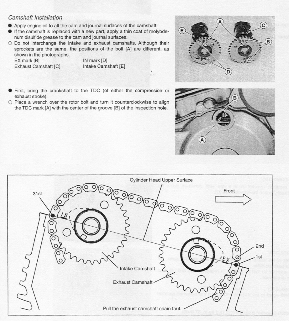

Вставить ник Цитата Из: Прокопьевск
Всем добрый вечер,собственно желаю доложить,не до конца уверен,но полагаю что наверное дело обстояло так,до того как перестала заводиться шерпа я устанавливал пружинку на обгонной муфте,сегодня опять полез смотреть в окошко где вмт,нашел с лупой,до того вставлял в свечное отверстие отвертку и ловил вмт(сильно не присматривался в окошко но вроде как считал что попадал)короче оказалось что буква Т совпадает с окошком а отвертка пошла чуть вниз,я напрягся,но думаю так надо.выставил распред валы уже с учетом Т (до того оказались в разнобой)и попробовал крутануть ,а стартер крутит а двигатель нет,думаю опять обгонная муфта,разбираю а там все от руки откручивается!!!!и такое впечатление что на шпонке это дело не стояло,короче собрал,крутанул сразу схватило и заклинило,разобрал оборвало выпускные клапана вмятина в поршне от обломка клапанаПрикрепленное изображение
Как же могло оборвать выпускные клапана, если всё ставили по меткам, делали же по мануалу, все верно?
Так же, по меткам важный момент, ставить надо именно T на магните генератора, перед ней по ходу вращения есть метка F это метка момента зажигания!
ротор ослабился сошел с шпонки и был смещен,и я по смещеному выставил
подскажите где приобрести клапана,может от чего то ,аналоги,и еще поршень можно дальше использовать с выемкой от удара,там на фото видно
