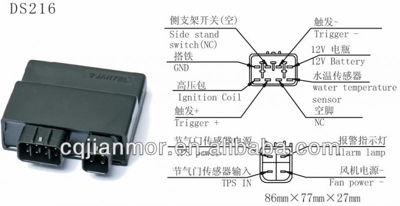

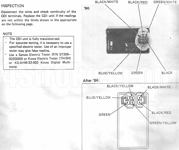

миня маслов
сообщение 7.12.2017, 17:46
Сообщение #88
Сообщений: 170
Регистрация: 2.12.2017
Вставить ник Цитата Из: электросталь
Мотоцикл: YFZ 450 R QUAD
Репутация:   -1
Господа.А кто нибудь из вас натыкался на сайт где хорошо сфотографирован коммутатор и идет распиновка разъемов соединений от коммутатора к проводке.(не обязательно Судзуки).?
как пример..типа вот так.
Не бойся что не получится.
Бойся, что не попробуешь.
