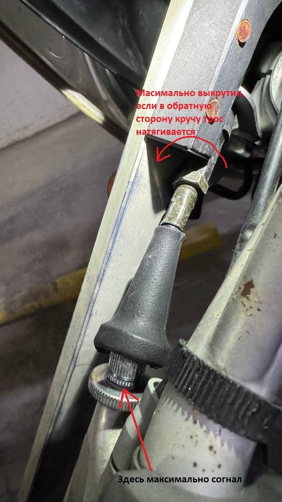

> Регулировки троса сцепления максимально выкрутил , свободного хода не получается добиться
sulphite
сообщение 12.3.2025, 21:05
Сообщений: 5
Регистрация: 7.3.2025
Мотоцикл: suzuki djebel 250 2004
Купил мотоцикл, пытаюсь настроить свободный ход сцепления.
Регулировки троса сцепления максимально выкрутил свободного хода не получается добиться. Регулировки в другую сторону приводят к еще большему натяжению троса.
При малейшем нажатии на ручку сцепления рычаг сцепления на коробке начинает двигаться
Правильно ли будет если рычаг на один зубец в лево повернуть?

Для регулировки да. Но есть подозрение, что в сцеплении что-то не так. Для порядка бы снять крышку и проинспектировать. Особенно после покупки.

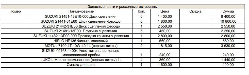

мотоцикл обслуживался на сто, 1,5 года назад по документам меняли диски сцепления и др

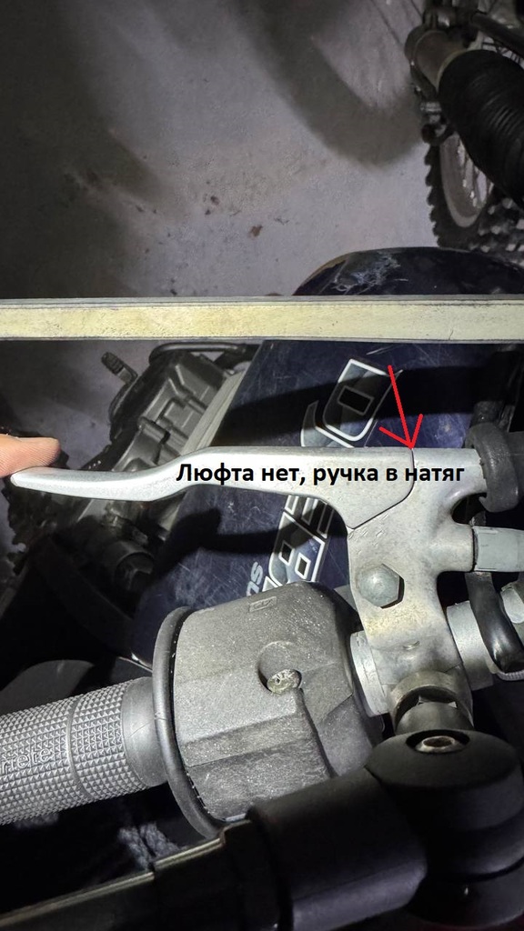

в начале нажатия есть легкость нажатия, дальше с сопротивлением, видимо это и есть свободный ход когда еще диски не сжаты, хочется максимально ослабить ручку сцепления, чтобы люфт был хотя бы 1-2 мм
видео смотрел при настройке ручки болтаются свободно у меня не получается так

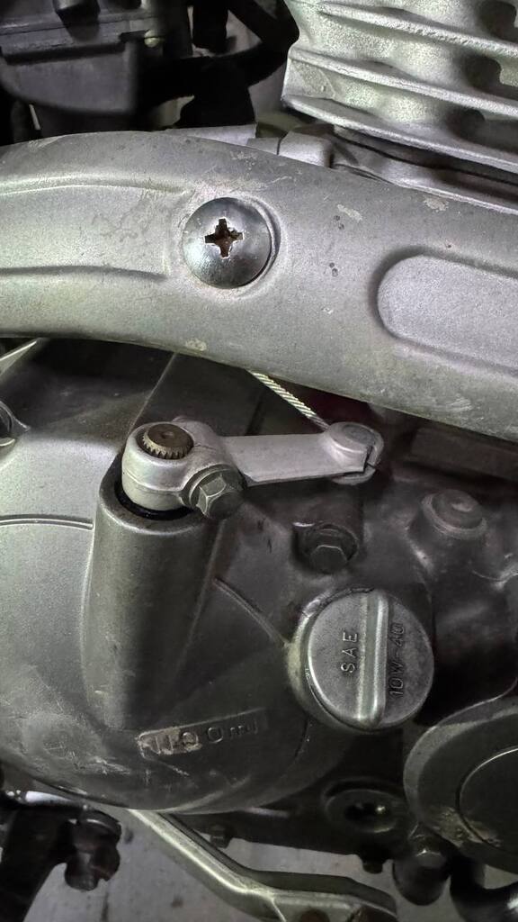

Тогда переставить рычажок.

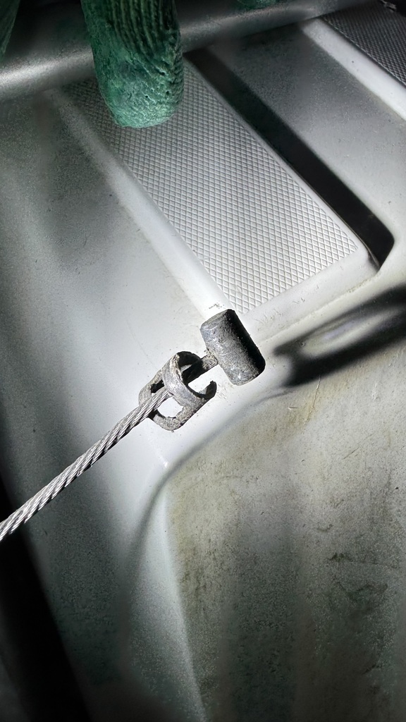

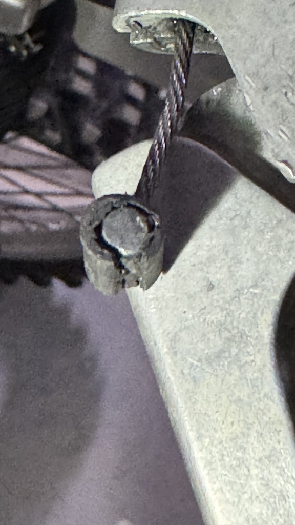

Ещё может быть что тросик сцепления оборвался, а его не заменили, а "отремонтировали" - залили новую бобышку. В результате стал короче и запаса регулировок не хватает.

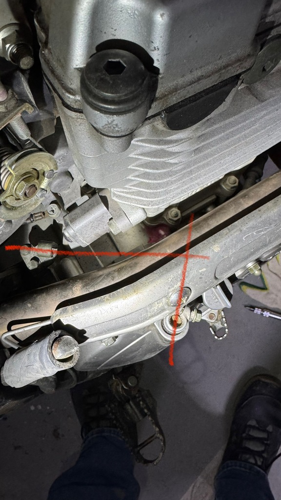

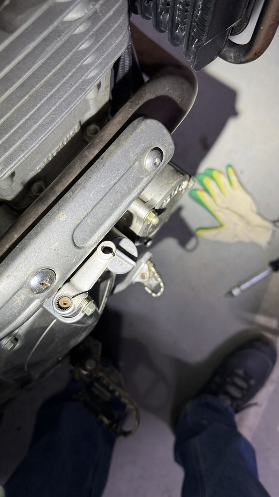

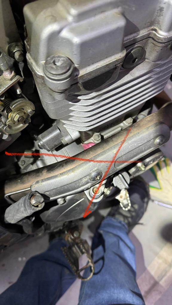

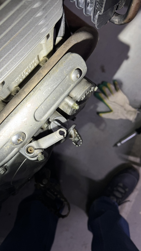

Когда рычажок начнёшь переставлять, посмотри, как он стоит. При работе сцеплением он должен проходить через угол 90 градусов с тросом. Думаю сам понимаешь. Может на сто его на зуб сместили, может как Карбон написал. Без запаса на регулировках ездить не очень. Чуть перегрузил в луже - и приехал.
Снял трос сцепления, длина 130см, оболочка троса регулируется в пределах 114,5-116см
Бобышка на ручке
Какая длина у нового троса?
У продавцов спросил длина разная 125, 130, 134
Сейчас рычаг стоит в левом крайнем положении ~70-75 градусов к тросу
Если рычаг переставить на один зуб в лево, в крайнем левом положении будет ~85 градусов к тросу
Свободный ход рычага (вынес его наружу чтобы сфотографировать)
сообщение 13.3.2025, 13:10
Сообщений: 34970
Ну вот и пробуй. На сколько градусов ходит рычажок при работе? В прежнем положении переходит через 90 во время выжима? Сильно? Потом в переставленном так же смотри. Прямой угол желательно сделать в середине рабочего хода. Там же глазами видно будет, правильно ли действуешь.
Вообще страшного там ничего не будет, если даже эти углы не чоткие.
