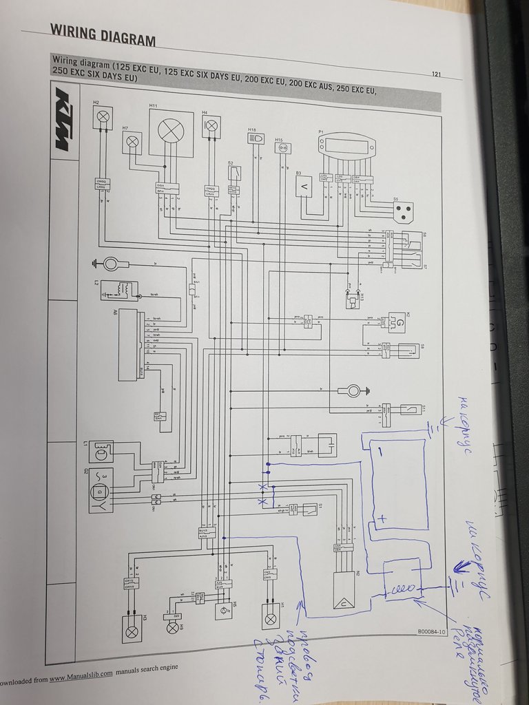

Цитата(Мацаклист @ 25.1.2021, 11:22) *
[attachment=173397:moto_schem_KTM_EXC_125_300_2006_moto_1.jpg]
Желто-красный провод после конденсатора, он по идее постоянка, на не го хочу вентилятор повесить.
тут цвета перепутаны (gn - зеленый а не серый) и нет части оборудования (поворотники, реле и тд)
сделал вектор в пдф на свой пепелац
Прикрепленный файл  __________125_____2008________.pdf ( 412.48 килобайт ) Кол-во скачиваний: 179

Цитата(Мацаклист @ 1.2.2021, 17:14) *
Как масло себя зарекомендовало, вилка мягкость не потеряла? Менял у себя, залил ликви моли полусинтетику, вилка жесче стала, не нравится.
проехал часа три. Мягкость не потеряла, работает норм все. После переборки вилка точно меньше сушит и отбивает руки
miragepro
сообщение 29.3.2021, 7:29
Сообщение #188
Сообщений: 4
Регистрация: 30.9.2020
Мотоцикл: KTM EXC 125 2008
Цитата(Мацаклист @ 26.3.2021, 11:26) *
А можешь схему накидать с элементами которые добавлял в схему?
Схем накидать могу, только от руки. Там на самом деле все просто. Все потребители которые были подключены напрямую к генератору, на exc 125 это желтый провод, переключаются на провод который выходит из реле регулятора цвет желто-красный. АКБ подключается в схему параллельно, между желто-красным и коричневым проводом на плюсовом контакте через реле (нормально разомкнутое), которое управляется плюсом от кнопки включения света задействуется контакт подсветки.
Забыл еще добавить в схему предохранитель на плюсовой провод между АКБ и реле.

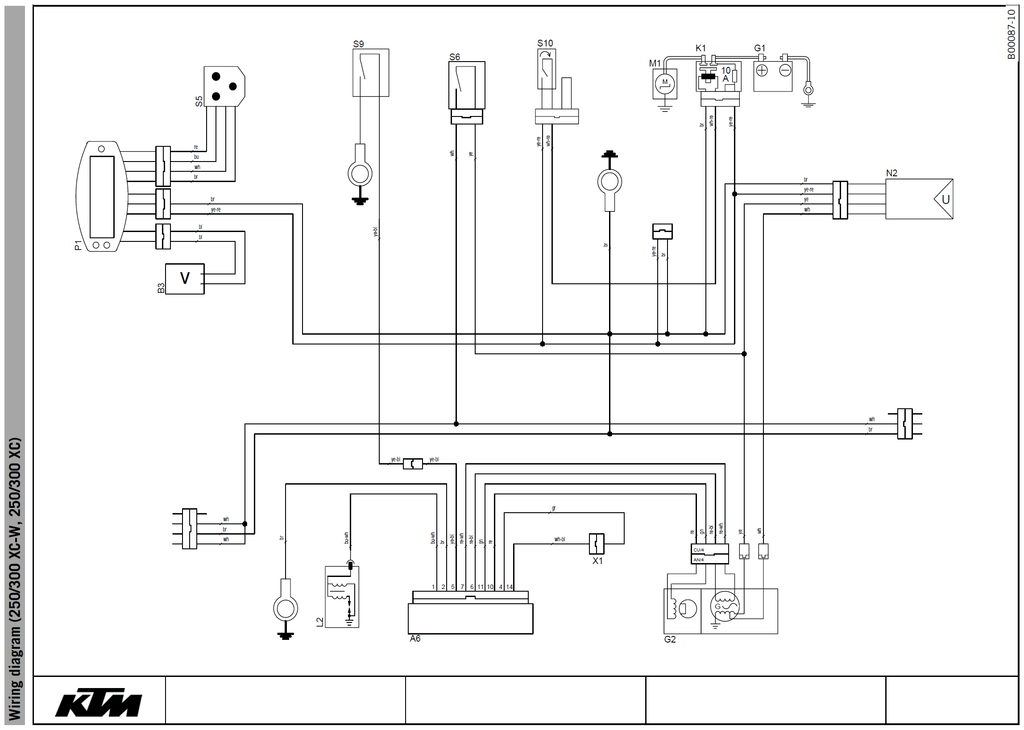

Вот еще схему с аккумулятором нашел

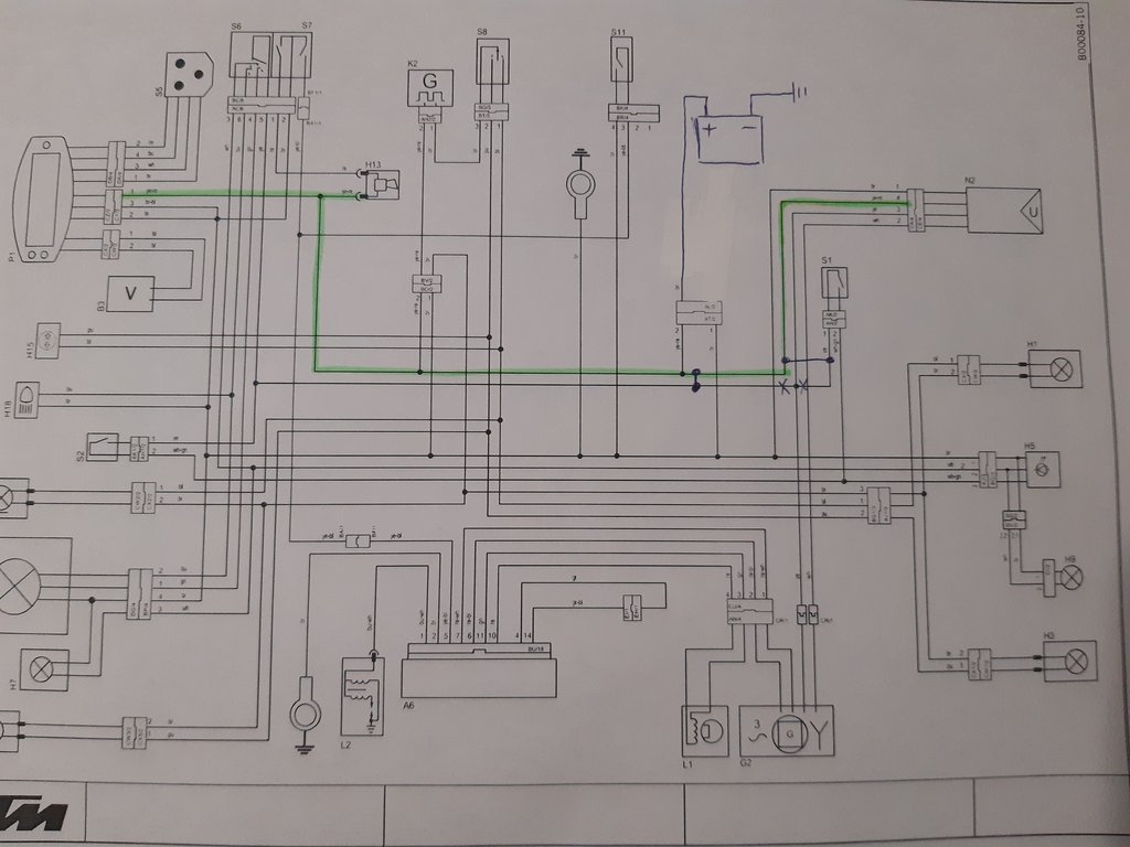

А такая схема будет работать, как думаете?
Будет, но я бы сделал включения АКБ через реле или просто поставил тумблер. В такой схеме, АКБ включен постоянно могут быть утечки тока. После длительного простоя получите севший АКБ.

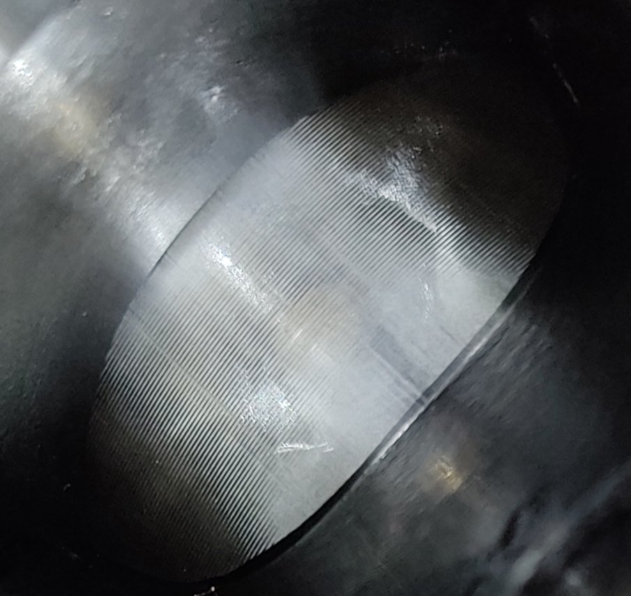

40 мч поршню, все "в звон". Через 15-20 плановая замена на группу б.
Желтоватое это индикатор износа, если верить вертекс то пока он виден можно кататься.
Проехал кросс кантри в песке, 9/19 в е1, 41/71 в общем зачёте. С дивана нормsmile.gif.

CRF1000D 2016
Репутация:   52
Если цилиндр с живым никасилем, я бы не советовал затягивать замену. Юбка уже довольно сильно изношена.
Linkshunter
сообщение 4.5.2021, 12:43
Сообщение #194
Сообщений: 2108
Регистрация: 4.1.2015
Мотоцикл: Beta 300 ракинг "22
Да,тут согласен,но на фото страшнее выглядит чем в реале. 23 в разметелево гоночка, 29 хардрайд, на одну из них (или обе) сьезжу и разберу
