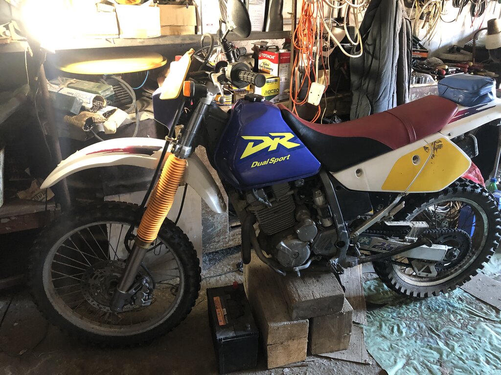

shadow, есть возможность фото коня покрупнее выложить?
Автор: veyngold 22.6.2009, 19:21
Quote (shadow)
а вот когда вилка разжамается в "верхней точке" идет удар:(
при таком конструкторе не удивлюсь, если в вилку кто-то лазил. по-моему, вилка не правильно собрана, толи цилиндрик не поставили, тот что внизу (оил лок, или как-то так называется), толи пружинку.. сначала что за вилка надобно определить)) еще может быть выработка потрохов большая, недостаток масла, низкая вязкость масла....
Quote (SD250)
во-во!

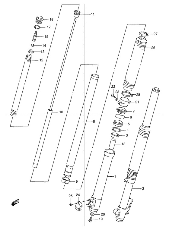

я без претензий, но мануал хочет, чтобы мм были равны 143) женя, твои мм с учётом недолива?
на картинке касательно этих мм (мануал 5-14) показано расстояние от края сверху до уровня масла.

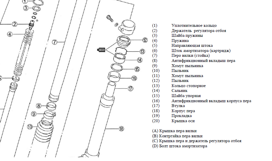

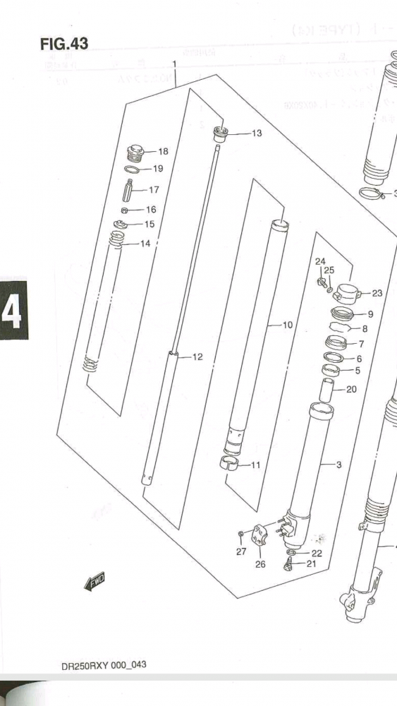

2. если я правильно понял, что шток это длинная железяка, вставленная в номер 12.
3. что за стоппер плэйт в мануале на 5-14? кажись не так просто открутить шток. прокачивать делая туда-суда штоком, держать за пробку?) не понимаю, что у штока на другом конце...
6. 10 до упора в 3? внутренняя резьба на 10?
7. шайба это номер 27? что там за соосность шайбы и резьбы? ну и это... зачем нужен шарик 28? типа клапан?
да, и в американской версии на шток накручена "фиговина №30", холдер регулировки отбоя
Quote (shupaltse)
это для удобства, выкручивается все и без буржуйских приблуд. одной рукой сжимаем пружину, второй оттягиваем за пробку и пальцем скидываем упорную шайбу. затем рожковым ключем держим длинную гайку, головкой откручиваем пробку. вытаскиваем пружину. потом все покачивается и движется туда/сюда))
Quote (shupaltse)
ага)
Quote (shupaltse)
зачем нужен шарик 28?) типа клапан?
это американская вилка, там регулировка, у Джебеля там такого нет.
Quote (shupaltse)
нет, не 27, ХЗ вообще где эта шайба на рисунке, она сверху пружины (если я верно понял про шайбу), она же упорная для пружины.

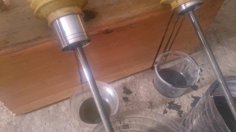

Менял сегодня масло в вилке. Вытекла тёмная, мутная субстанция, пахнущая чем-то горелым. Пробег был после смены больше 20 тыс км. Надо менять каждый сезон...
Залил 5W мотюлевское. Работает вилка нормально, но прокатился только по гаражам. Надо проверить на трассе.

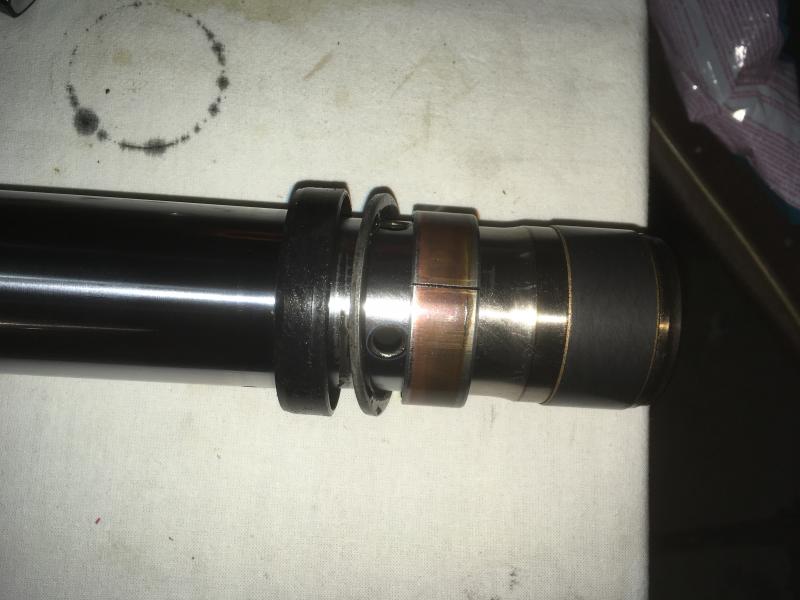

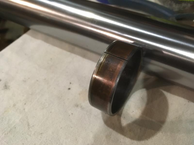

Автор: Leksey 12.11.2009, 20:19

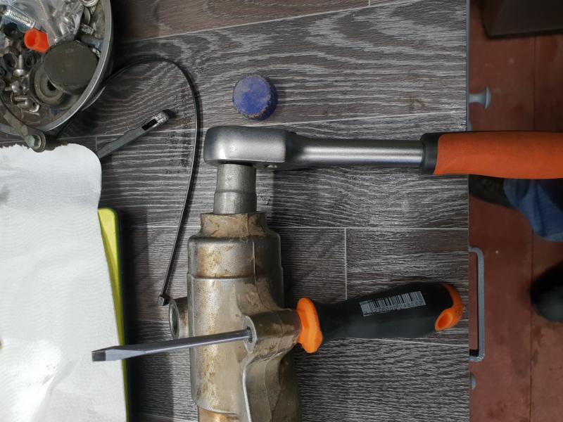

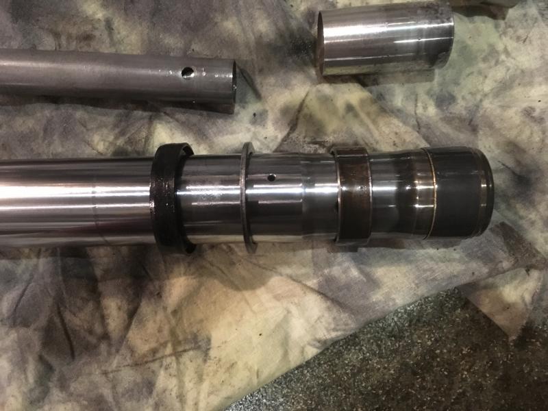

Не могу разобрать вилку. Или плохо стараюсь. Подскажите, кто лазил в нее.
Снял сверху крышку, пружину, сальник, ограничительное кольцо.
http://djebel-club.ru/_fr/5/9947125.jpg
http://djebel-club.ru/_fr/5/1864048.jpg
Снизу (в мануале написано) нужно вроде удалить болт стержня амортизатора. А я не могу выкрутить то, что там под 19-ю головку шестинранную. Крутится с усилием и не выворачивается. Так не должно быть?
Выкрутил шлицевой регулятор с потрохами (при этом еще и закерненную шайбу).
http://djebel-club.ru/_fr/5/2182226.jpg
Все же нужно этот 6-гранник снизу выкручивать? Может резьба левая, или нужно держать как-то че-то изнутри?
http://djebel-club.ru/_fr/5/9016707.jpg
Автор: veyngold 12.11.2009, 22:37
Quote (Leksey)
вот как раз регулятор и не надо было выкручивать. надо выкручивать всю ту лабуду в сборе, головкой на 19. изнутри держать надо, да. с помощью болгарки и стальной трубы делается "держатель" с торцевыми шлицами, который одевается поверх тоненькой трубочки и упирается... ээээ... ну фонариком посветишь внутрь и увидишь, во что упирается. а проворачивается там как раз из-за того, что у тебя нет самопального "держателя" и потроха проворачиваются вместе с болтом, болт (под голову на 19) сидит на фиксаторе резьбы.

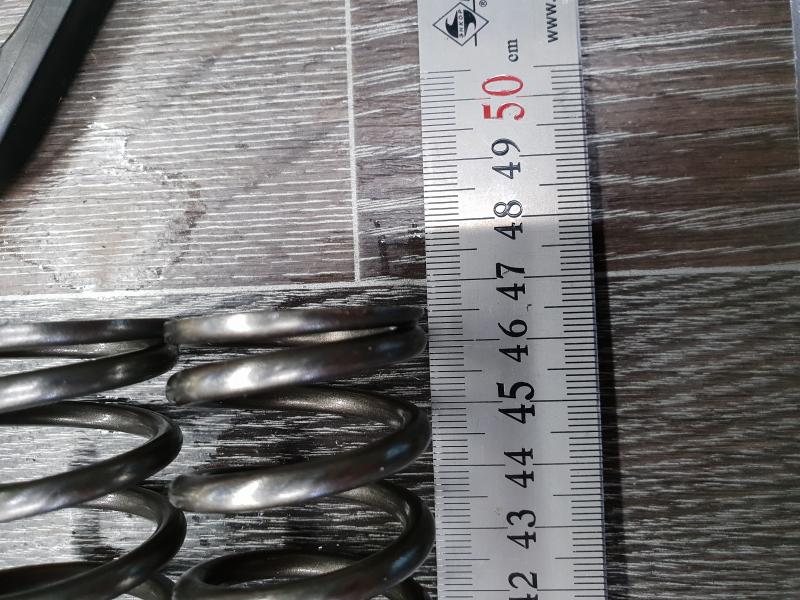

А еще это: пружина вроде короче мануальной нормы. 470 вместо 492. Пофиг? А поджать ее у нас не предусмотрено? А че, если просто растянуть? Вроде брякает че-то, может от этого.
А еще удивился, что пружина свободно по стенкам бряцает. На великах, помню, какие-то чехольчики на пружине видел.
Автор: Wert 12.11.2009, 23:59
Да вообщето пружинка у нас элементарно поджимается если сделать проставки сверху в виде шайб
вот глянь ТУТА

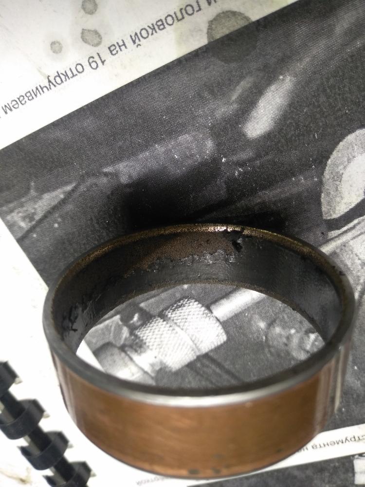

Так че, никто не доводил вилку до замены этих колечек скользящих? Я правильно понимаю, что люфтить кроме них нечему?
Сам интересуюсь для статистики. Ибо люфтик маленький пока, и выглядит новым все. Вилку можно было не разбирать. И судя по всему, никто и не разбирает, только меняют масло все.
Автор: serg 14.11.2009, 20:21
Вообще вилка у нас весьма надёжная.
Лично я меняю масло и не парюсь.
Автор: denees 14.11.2009, 22:01
Прошлой осень засопливилась вилка, зимой с Пармёновым поменяли сальники. Собрали всё как положено. Летом опять засопливило, сейчас течёт. Решили с Виталиком, что пора менять направляющие, уже пришли с МЕГАЗИПА, зимой буду менять.
Автор: Leksey 14.11.2009, 22:59
denees,
Заказывали в одно перо 2 кольца или 3?
Там 2 на зеркальную трубу и 1(тоненькое) стоит на внутреннем картридже.
Автор: denees 14.11.2009, 23:13
http://img.partscat.ru/500/e3458a04f5d9d6386403366158a5d45c.png
Заказывал №11 и №13, по позиции на перо.
Автор: Leksey 14.11.2009, 23:19
Странно, что не №5
Автор: veyngold 14.11.2009, 23:21
Quote (Leksey)
эээ... я правильно понял, картридж, который сидит на трубчатом штоке (на второй конец которого накручивается пробка пера), такая круглая штука с дырками и тарелочками? smile и по наруже картриджа тоненькое кольцо, коим он трется об цилиндр (трубу, которая внизу прикручивается к люминевому стакану злополучным болтом на 19)? если правильно, то замена этого кольца люфт не уберет, оно не ради отсутствия люфта, его главная задача, чтоб основной поток масла пер через дырочки/тарелочки, а не через щель, между картриджем и цилиндром.
Автор: Leksey 14.11.2009, 23:22
veyngold,
да-да, и я про то же
Автор: denees 14.11.2009, 23:58
Да, №5 и №11.

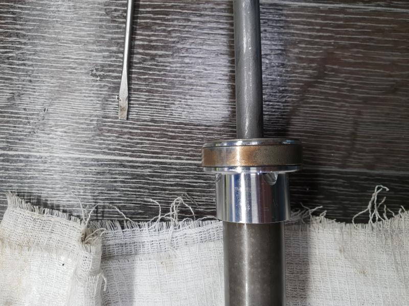

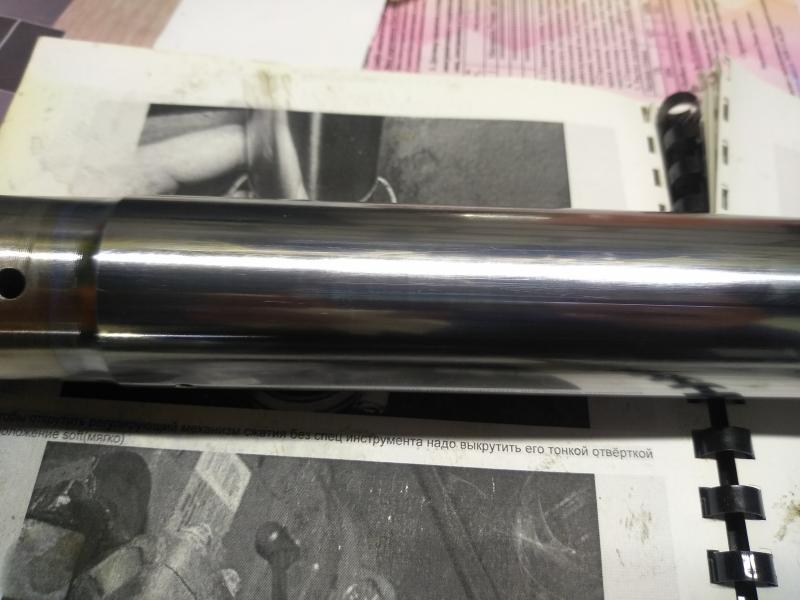

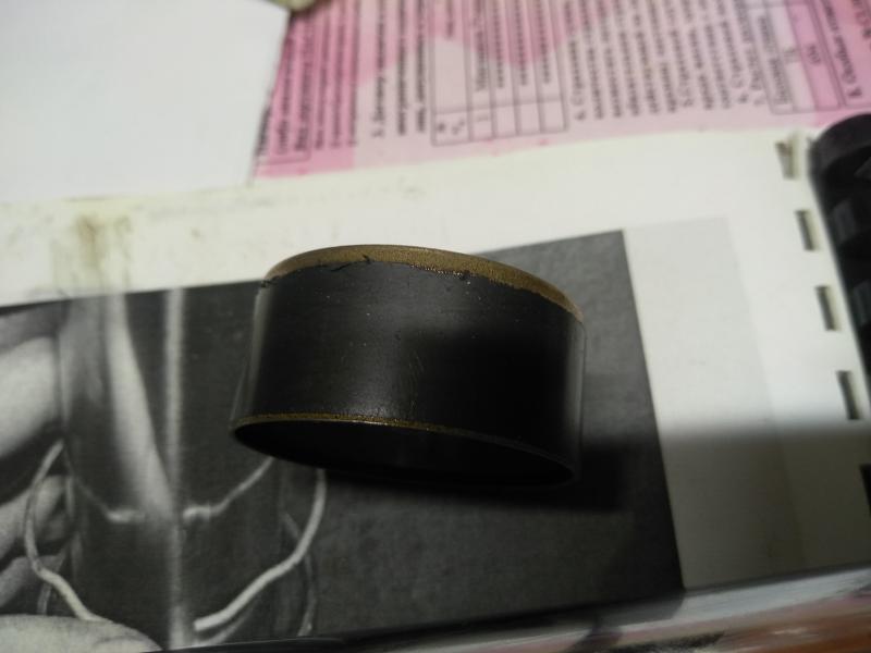

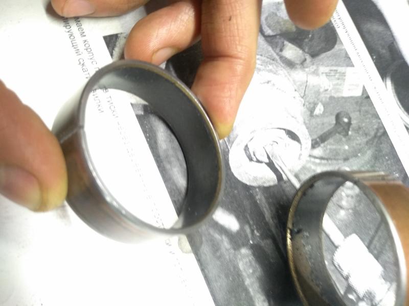

Автор: Leksey 27.11.2009, 23:38
Вилку перебрал, криминала не нашел. Сфоткал для первооткрывателей.
Чтоб выкрутить нижний болт с регулятором, изготовил такой инструмент из трубки (просто чудом оказалась идеально-подходящая под рукой):
http://djebel-club.ru/_fr/5/8018577.jpg
Такой трубкой необходимо удерживать от проворачивания внутренность. Внутренность имеет на вершине аллюминиевую детальку с 4-мя наклонными сквозными дырочками (с фонариком заглянуть - видно), за которые и прихватывается инструментом. Инструмент изготавливайте потщательнее (посмотреть бы на фирменный). Все углы пошкурите, чтоб аллюминий не соскабивать, и удерживать надежно.
Вот труба и внутренность. Это и есть гидравлический поршень. Снизу в него тот регулятор вкручен и зажимает/открывает дырочку для пропуска масла.
http://djebel-club.ru/_fr/5/0960335.jpg
http://djebel-club.ru/_fr/5/4742393.jpg
Вот болт-корпус регулятора и его нутря:
http://djebel-club.ru/_fr/5/6925832.jpg http://djebel-club.ru/_fr/5/3519293.jpg
Вот направляющие антифрикционные колечки (одно надето на канавку на нижнем конце зеркальной трубы, другое держится в устье колбы пера) с сальником и шайбой с зеркальной трубы:
http://djebel-club.ru/_fr/5/1042483.jpg
Насчет потянуть за трубу (из мануала) - не знаааааю. Мне пришлось выдергивать с резкими ударами. Сальник, вроде, так держит.
Вот просто устье колбы:
http://djebel-club.ru/_fr/5/0081376.jpg

сегодня какраз снял вилку для замены масла
открыл пробки и чуть не задохнулся wacko.gif масло сгорело напрочь
слил всё не откручивая даже клапана - перевернув вилку стекло потом качал за шток аморта тем самым выгнав остольное масло со стакана (в перевёрнутом виде) вошло по 540мл получилось чотко 133 мм
штуцера
тройник
Автор: serg 22.1.2011, 16:09
А-а-а-а!!! В Африке что-то сдохло, Виталя нормальные фото выложил!!! biggrin.gif
Автор: VIT 22.1.2011, 16:12
Автор: Serg696 22.1.2011, 16:48
Виталий, СПАСИБО!

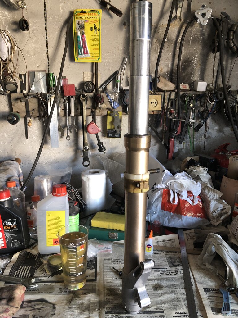

Сегодня залил масло по 500мл в перо.По линейке получилось 175мм.Вроде как не хватает wacko.gif .Решил так оставить ,а там видно будет.
Автор: Leksey 23.1.2011, 23:18
Я AGIP в мотор заливаю. Он мне больше по звуку понравился, чем мотюль.
Автор: veyngold 24.1.2011, 9:21
175мм - маловато масла, не чвакает вилка? если чвакает, то однозначно доливать, если не чвакает - можно ездить, но вилка будет мягкая, особенно чувствуется в конце хода. миллилитры - фигня, главное - миллиметры!

Я же езжу зимой. Ну разве что за последний месяц отстоялось.
Автор: Seva 8.4.2011, 20:33
Вот как я мерил уровень масла.
На линейке на 143 мм намотана изолента - ограничитель уровня.
К линейке на проволоке привязана крышка от аэрозоля, чтобы достать линейку, если выронишь.
Agip оказался в правильной расфасовке - одной бутылки точь в точь хватило на два пера по линейке.

Чтоб не плодить лишних тем спрошу тут. Решил поменять масло и оказалось что один сальник течет, пытался разобрать вилку(предварительно покурив статью), но не откручивается нижний болт, в котором регулятор (его я в положение S выкрутил). Вопрос - как открутить этот болт? И второй вопрос - надо ли менять "живой" сальник в соседнем пере?
Автор: veyngold 17.5.2011, 8:12
шоб поменять сальник - не надо откручивать нижний болт (внизу пера)! если второй сальник цел - я б не менял.
Автор: Юрий 17.5.2011, 9:49
Я думал разобрать полностью надо, вытащить перо и им же выбить сальник. И в статье так написано. Женя, а как его вытащить оттуда(сальник)?
Автор: veyngold 17.5.2011, 10:38

Автор: Steppenwolf 29.5.2011, 7:48
Цитата(Варион @ 29.5.2011, 7:26) *
Вот этот момент интересует. После чего перо можно выбить?
После того, как подходящим острым предметом достанешь пыльник (на рисунке поз. 7) и удалишь стопорное кольцо (поз. 6).
Предварительно необходимо слить масло с пера и снять пружину (поз. 12).
Я делал так...

Кольцо стопорное 7 по схеме. Верно?
Автор: serg 5.6.2011, 21:20
6
7 - как понял, пыльник.

Автор: Варион 6.6.2011, 5:10
Цитата(serg @ 6.6.2011, 1:20) *
6
Кстати:
Верно, 7-пыльник
6-стопорное кольцо.
1. Ослабить на моте пробки пера, для этого ослабить болт на верхней траверсе.
2. Вытащить перья (одно перо).
3. Открутить пробки и слить вилочное масло из пера.
4. Острым ножом в торец по кругу "отбить" пыльник по периметру, сковырнуть его ножом, отверткой по перу вверх, снять.
4. Вытащить стопорное кольцо.
5. Движениями "вверх-удар-вних-вверх-удар" выбить пером сальники ,не снимая с пера запомнить как сальник расположен по отношению "верх-низ".
6. Смазать рабочую кромку нового сальнкиа смазкой из пакетика (идет в комплекте с сальниками).
7. Одеть сальник на перо и пластиковой трубой на 50-ть или старым сальником запресовать его до упора в металлическую шайбу.
8. Поставить стороное кольцо, забить пыльник.
Далее как при обычной замене вилочного масла-налить, прокачать, налить, прокачать... гофра, и т.д.
Во время всех действий периодически пользуемся неворсистой тряпочкой. При работах с ножом и отверткой соблюдать осторожность чтобы не пораниться и не повредить вилку.

Спасибо!
Автор: serg 26.12.2011, 21:26
Цитата(Seva @ 26.12.2011, 22:16) *
Что необходимо заменить кроме сальника и пыльника?
Больше ничего. Там направляющие тефлоновые, изнашиваются только при очень катастрофическом пробеге. Уже после нескольких замен сальников.

Автор: Buenos Noches 26.6.2012, 21:01
Вот такой вопрос, уважаемые.
Разобрали вилку полностью, пользуясь статьей с портала, проблема встала с собиранием.
Помогите советом)
Путаюсь пока что в терминах, в общем - второе кольцо слайдера не входит в стакан пера, аккуратно вбили его тонкой отверткой, ставим сверху шайбу, затем сальник. А вот прижимное кольцо не попадает в бороздку на стакане пера, ибо она при этом закрыта сальником (он стоит чуть высоковато, хотя бороздка из под него уже виднеется). Очевидно, слайдер не до конца вогнали? Слайдер дальше не входит - попробовать добить? Или что-то я делаю принципиально не так? Завтра поищу в сантех магазах трубу нужного диаметра, но поможет ли? Чертово кольцо (ну тефлоновая направляющая) сидит очень плотно.
Извиняюсь, фоток пока нет - у друга в фотике, а он забыл прислать сегодня. Хотя, думаю, проделавшим процедуру и так понятно.
Автор: RUS03 29.6.2012, 15:11
при разборе левого пера возникла проблемка. Не могу открутить клапан, крутиться вместе с потрахами................что делать??????? unknw.gif
Автор: Танкист 29.6.2012, 15:14
пневмогайковерт ударный, тебе поможет
Автор: Kopcak 29.6.2012, 16:52
Помогите советом)
Отвёрткой крайне зря. Лучше сразу пластиковой трубой. Ду50, разрезанной вдоль, для уменьшения диаметра путём сжатия.
Сначало вставляешь бушинг, сверху шайбу. Трубу и по трубе киянкой.
Потом новую манжету забиваешь старой и опять же трубой (не перестарайся, что бы старый сальник не вошел в нижнюю трубу). Потом добиваешь на место трубой. всё входит на ура. Посадочные места можно побрызгать силиконовой смазкой.
ЗЫ Манжету на перо нужно одевать через пакет, для исключения подрезания рабочей кромки.
Автор: RUS03 30.6.2012, 2:28
Благодарю Танкиста............не мог уснуть думал про пневмопистоль а вдруг вставыш провернёт, но теперь не сомневаюсь.........поехал собирать.............
Автор: Buenos Noches 9.7.2012, 18:12
Спасибо за подробный ответ. Решает труба, с двух ударов все встало на свои места, вилка работает превосходно) бесценный опыт получен)

Седня заменил масло в вилке, захотел пожесче. С вилки слилось адекватного цвета масло (по цвету как новый мотюль 7100 - красное). В каждом пере - чуть более 500мл. Заливал я мотюль 10в, была у меня в наличии только литрушка, поэтому её располовинил по перьям. В итоге получил неособый результат. Точней, я его не прям так замечаю. Ожидал что будет пожесче. Завтра хочу залить мотюля 20в + залить столько, сколько требует мануал (там че-то чуть больше чем 500мл).
Можно в наши вилки такое лить? Сальники не выдавит?
Автор: alistair 30.6.2013, 19:51

Автор: vip03 4.5.2014, 9:20
Цитата(Варион @ 6.6.2011, 2:10) *
Верно, 7-пыльник
6-стопорное кольцо.
дошел до 4 пункта. у меня "пыльник" металический.
или это не пыльник? ножом царапается. под ржавчиной металл. пытался сдвинуть газовым ключем - сыкотно.
сальник вровень с пыльником. никакого стопорного кольца не вижу.
как фотографии прилепить?
зы: да, металический - это скорее всего пыльник. сверху померил резиновым - если эту железку снять то должен встать как родной.
кто такое вилки встречал? как снять?
ззы: заело деталь - надави на нее. снял. маленьким острым зубилом. поворачивая перо. так потихоньку и сбил.
всем спасибо за помощь.

ребят, по вилке ещё два вопроса:
1. что это за шайба на фото? может она гремит?
2. в статье по разборке сказано что масло заливать после того как вставлена пружина. из мануала я понял, что пружина вставляется после того как залито масло. как правильно? это же повлияет на уровень масла
Автор: Sambainu 6.7.2014, 20:56
Сегодня перебрал опять правое перо - с полной разборкой - и.... щелчки ушли....НО я так и не понял в чем была проблема, никаких косяков при вскрытии обнаружено не было! Ай-да шайтан-джебел!!! biggrin.gif Я вот думаю, может зяблик от моего пристального внимания за неделю от меня устал?
Кстати, масло после 2ух дней работы стало серого цвета

у меня предположение, что эти щелчки появляются в некотором положении шайбы или пружины относительно пера
Автор: анDrей 7.7.2014, 12:06
В принципе об этом я тебе и писал ранее, в другой теме.

такое дело: на верхнем бушинге внутреннее скользкое покрытие стерлось по краю размером 3х15 мм, надо ли менять или еще походит?
Если есть возможность, то конечно менять.

Эта шайба греметь не может, она зажата между направляющей втулкой и сальником . греметь могут колодки в суппорте или сама пружина

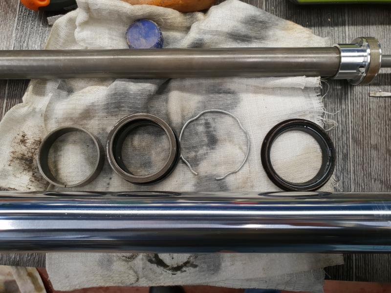

Проблема у меня в том что щелчок небольшой в вилке есть, так вот при снятии колеса и шатании левого пера из стороны в сторону есть небольшой люфт.
Посоветовали заказать ремкомплект.
Прочитал сейчас в нете :
Чтобы не остаться безлошадным на несколько недель, стоит заранее заказать ремкомплект амортизатора.
Обычно он включает пыльник («верхний сальник», его видно при снятии чехла, если таковой имеется), собственно сальник (которого не видно) и две направляющие втулки.
Хотелось бы узнать вот эти две НАПРАВЛЯЮЩИЕ ВТУЛКИ и есть антифрикционные вкладыши пера под номером 8 и 16?
Да. Вот только менять их, или нет, вопрос диагностики. Есть ли необходимость замены? Можно, в принципе, купить, продиагностировать и ежели что, в запас положить.

Автор: InVader 14.6.2015, 16:01
Доброго дня. Занялся вопросом смены масла в вилке. По алгоритму из этой темы без полного разбора вилки.
Неожиданностей не было. Промыл керосином, оставил в гараже стекать и высыхать.
В механику работы вилки пока не вникал и, наверное, не пойму пока не разберу целиком.
И поэтому возникли пара дилетантских вопросов:
1. При манипуляциях с пером получалось что перо выходит из штанов достаточно сильно. Чувствовалось что перо выходило из нижнего бушинга.
Совсем вынимать не решился, но сложилось впечатление, что перо ничего не держит от того, чтобы выскочить.
Собственно вопрос, нет ли подводных камней в том, что перо у меня выходило больше чем рабочий ход, не могут ли выскочить какие-нибудь детали внутри.
Посмотрел несколько роликов по разборке, ничего там никуда не денется.
2. При прокачивании вилки частенько получалось вжать перо до упора с небольшим ударом металл по металлу. Получается что перо сопротиавляется, сопротивяется, а в конце хода как бы проваливается и получается небольшой удар.
Собственно не мог я чего-нибудь внутри повредить нежного.
3. В левом пере чувствуется небольшой люфт в бушингах. Насколько смертельно?
Есть на форуме опыт по замене бушингов?
В общем и целом собираюсь залить масло и дальше кататься. Но было бы интересно узнать мнение сообщества по возникшим вопросам.
Спасибо.

Автор: InVader 19.6.2015, 10:53
Доброго дня. Нашел статью по нашей вилке:
http://www.zr.ru/content/articles/335056-delo_truba_perebirajem_vilku/
Хорошие фотографии и полезные советы. Хотя и не без ляпов. Вилку в тиски лучше не зажимать. Пробку лучше страгивать не вынимая из траверс.
Автор: InVader 21.6.2015, 17:05
Масло в вилке поменял. Особой разницы в поведении вилки пока не заметил.
Хотя слилось страшное на вид масло и явно в меньшем чем нужно объеме.
После сборки каждого пера проверял работу. Немного смутил шорох при сжатии перьев. Похоже на звук трущейся об перо внутренней пружины.
Точно не помню был ли раньше такой звук. Забил. Перепутать при установки пружины просто нечего кроме коротких витков. Лишних деталей не осталось smile.gif
По самому процессу... в инструкции не очень много одному моменту уделено внимания. При сборке после того как залито масло и вставлена пружина нужно как то вытянуть шток.
Помнится кто-то делал это привязанной заранее веревкой. Я вытягивал железным пруток с сильным магнитом на конце. Чтобы магнит не лип к пружине натянул на него толстую резинку.
Не видел обсуждалось или нет - пружина Дюбеля короче чем DRZ. Контрольный параметр для проверки длины пружины из мануала не подходит. Предполагаю короче пружина на длину проставки, которая позволяет делать высокую и низкую версию Джебела.

Всем Привет!В общем ситуация такая,когда разбирал вилку,снял стопор,снизу выкрутил болт,снял пыльник, начал выдергивать перо из стакана,выдернул. В стакане остался сальник,шайба и тефлоновая втулка. Вилка у меня отличается от той что на фотографиях в FAQ!Усё,в обоих перьях тоже самое!сальники с горем пополам вытащил,а вот тефлоновую втулку не могу!Причем попробовал одну вытащить-погнул втулку,закоцал стакан,но вытащил.За 4 года кучу всяких вилок перебрал,от Хонды,от Кавасаки,от Сузуки,от DRZ-400 перебирал,но там такого гемороя не было! Теперь вообще не знаю че делать,почему втулки не вылезли вместе с сальником на пере понять не могу,у меня такое впервые. Получается,что эти тефлоновые втулки у меня запресованы наглухо!Ржавчины не обнаружил чтобы так сильно все это барахло там внутри "прирасло"...
Че теперь делать не знаю... Если старые втулки наждачкой шоркнуть и назад воткнуть поканает?
У моей вилки нет регулировки,пробка выкручивается не ключом,а шестигранником на 17мм,нет штока с шайбами под пружиной. Хз че это за вилка такая... У меня что двигло не как у всех,что вилка...модификация такая походу...
Автор: анDrей 4.7.2015, 8:26
У тебя Джебел другой, старый и вилка- другая. http://djebel-club.ru/tex7.html

он самый.По докам 1996год,в итоге 1992-1994...
может кому пригодится.
Короче смог выбить втулки уперев отвертку в край стакана и долбать молотком.Забли отвертку между стаканом и втулкой.Выбивать надо именно где прорезь втулки,иначе не выковырить никак.Дальше естественно стакан закосячен,но не на рабочей части,главное где сальник сидит не закосячить. Далее шлифанул наждачкой разной зернистости стакан,особенно посадочное место,снял все появившиеся заусенцы,чтобы более-менее гладенько было все.Далее втулку саму надел на перо,раздвинув её,обстучал молотком прям на пере,дабы вернуть ей опять круглую форму.Далее шлифуем втулку саму,чтобы не было заусенцев тоже,иначе просто не полезет в посадочное место.Где тефлоновое покрытие шлифовать не надо. Дальше сначала перо собирается в стакан,потом уже втулка забивается в стакан,я забил трубой.Люфтов нет,масло не бежит,вроде не закусывает.Как в следующий раз операцию проводить с вилкой хз,каждый раз косячить стакан - не вариант. Есть предположение,что втулки стоят не родные,но от того же drz-400 не подходят,диаметр меньше.
ПЫСЫ: Как думаете бак на 17л от другого джебела на него встанет нормально?а то этот литров 7-9 мне на дальняк мало. И еще вопрос,можно ли на мой двиг поставить радиатор масляный с новых джебелов?
так-то прет ваще отлично,хоть и 92 год...

Сегодня с горем пополам закончил переборку вилки. Прочитав что прочитано сверху немного присел. Все истории про "задавил сальник руками, ничего не бил" звучат как сказка про белого бычка... В одно перо забивали 2 часа через старый сальник и шайбы от второго пера. Со вторым пером получилось все сложнее, хотя вроде уже и опыта поднабрались: смазали все обильно, сначала забили тефлоновые направляющие, потом забивали сальник. Но при запрессовки сальник перекосило, как могли выравнивали его, но в конечном итоге кусок сальника вылез в канавку для стопора, его как бы срезало... Купили еще сальники(2 шт) и попытались забить через трубу ду50, вообще не шел... Ударили пару раз по старой системе, опять перекосило, решили достасть его и начать все сначала, рывком трубы достали, он там опять кусочек вырвало....что не так то? 3ий сальник начали аккуратно забивать, опять перестал поддаваться, поехали в сервис - забили за 200руб. Мужик через профессиональную оправку тоже долбил как зверь, закрались подозрения, что что-то все-таки не так...а что?
Что так может мешать сальнику туда войти?
Механик сказал что направляющие сточены.... так и не понял по какому признаку он это определил...
Залили масло и я обратил внимания что шток по отношению к трубе стоит немного вкривь.....сил уже не было собрали до конца, но теперь вот возникает вопрос.
Почему шток стоял вкривь, дело в направляющих или..? Мозги кипят уже от этой вилки, может какую-нибудь детскую ошибку допускаю при сборке? Ткните пальцом. За ранее спасибо, что дотерпели этот текст до концаsmile.gif

Сальники оригинал? Ну и проблема с запрессовкой сальника никак не связана со "штоком вкривь".
Автор: Zau4eHoK 26.7.2015, 22:13
Сальники не оригинал конечно, но Athena говорят неплохие сальники делают. Да, шток вкривь я хотел связать с износом тефлоновых направляющих, такое реально?

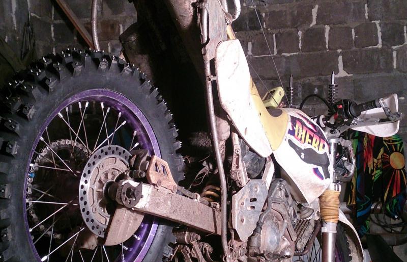

С одного пера слилось хаки, с другого какая-то сажа.
В гараже имелось два по пол литра. Пол литра 5w и пол литра 2,5w. Можно было бы смешать, но я недавно поставил проставки, и где-то кто-то с умным видом ляпнул, что с проставками лучше вязкость тоже повышать. Поэтому надо как минимум 5. Лучше 7. Поскольку никто не знает ничего, то все пришлось брать на себя.
Короче было CVT масло для вариатора от кольта. Красненькое. Читал интернеты, там тоже никто ничо не знает. Решил хотя бы так сравнить: емкость и трубочку от вэдэшки снарядил, по метке налил, минуту засёк, капельки посчитал. У CVT получилось 16 капелек. У 5w - 33 капельки, и у 2,5w - 42 капельки в минуту. Это была большая радость, поскольку густым красненьким из 2,5 можно было сделать хоть чо. Хоть конечно эти маслоё... маслофо... маслофаги и придумали там себе двацатьпять всяких разных вязкостей... Замешал литру, чтоб было около 30-ти капелек. Разлил по перьям. Теперь у меня розовое, ближе к персиковому, масло в вилке. О чем еще мечтать? Разве что голубенькое с зелена. Как море.
Дал углов по ночным гаражам. Проставки блин непривычно. Шипы не держат, как от них бы хотелось. Зато фара - огонь! И звезда 15-я глушит мотор постоянно в сугробах. Надо поменять поменьше.
Чисто для пруфчика со снегом в колесах, а то Злюка говорит я не катаюсь.

Автор: vasek 8.3.2017, 11:56
Цитата(Wolakolak @ 11.11.2016, 21:59) *
ариэтте норм сальники, но пыльники проблемно найти аналоги, бери оригинал, предварительно разбери вилку псомотри на все зч внутри может и направляхи померли, перья разобрать, помыть, перебрать с новыми ЗЧ и залить маслице по мануалу и дальше катать ,если не катаешь зимой и мопед будет стоять в холоде, делай перед самым сезоном, а то бывает ссутся после зимовке вилки, даже если перебрали. НА разных мотах, совершенно. Статистика Сервиса.
Плюсом к статистике - тоже под конец зимы засопливило одно перо.
Первым делом заглянул под гофр - там была ужасная каша из песка с маслом), снял перья, промыл снаружи от песка, после интенсивных сжатий, на пере оставалась масляная кромка, которая с каждым нажатием увеличивалась, пока масло не стало стекать под своим весом.
Далее куском пластиковой бутылки прочистил пыльник, после сжатий пропали всяческие следы масла, как ничего и не было..
Снял пыльники, в "сопливом" пере над сальником было масло, довольно чистое, без песка, промыл я там, опять проверил на сжатия - перо сухое!
Проверил люфт пера в ноге - есть микроскопический, и решил разбирать, смотреть.
Слитое масло - неоднородное, зеленого цвета, местами чистое, местами - муть.
Бушинги - тефлон целый, без следов износа, сальники и пыльники - на вид и ощупь нормальные, не задубевшие и не разбухшие.
Теперь вопросы:
1)Менять ли бушинги? сам сильно сомневаюсь в необходимости этого, состояние хорошее, и не факт, что микролюфт пропадет с новыми бушингами..
2)Когда собирать вилку? я так понял нужно дождаться тепла, иначе проблема может повториться..
3)Менять ли сальники+пыльники? если ссущее зимой перо - это нормально, даже перебранное, даже с новыми резинками..
4)Надо ли вывешивать мот на зиму? чтобы разгрузить подвески, гараж не отапливаемый..

Какая то хрень с вилкой произошла может ли быть такое? Мотик всю зиму стоял в гараже. Заходил в марте, когда начались оттепели, увидел что на ободе появилась капля масла. Я подумал что вытекла тормозная жидкость. Сегодня пришел в гараж и офигел, там лужа, оба пера в масле, диск весь в масле, теперь не тормозит. Уровень тормозухи не уменьшился. Разве может из вилки вытечь в состоянии покоя? И откуда там могло протечь, ума не приложу?
Автор: levsha66 8.4.2017, 22:29
Зашел сегодня в эту тему вспомнить сколько масла лить на перо и бегло пробежался по теме и начитался такой ерунды. То масло советское, то еще что то. Хотелось бы пролить свет на это немного, т.к. занимаюсь ремонтом амортизаторов и вилок постоянно. Вчера привезли мне перья от Джебеля на замену масла, сегодня я занялся его заменой. Во первых замена масла без полной разборки не полноценная. Сегодня специально открыл перо и попробовал просто слить масло без разборки, так это не получилось. Как ни крути, в картридже остается грамм 20-30 масла. Если пытаться его вымыть, то эта субстанция из масла разбавленного керосином или еще чем, обязательно останется там. Кроме того на дне внешней трубы скапливается осадок, который просто так не смыть его приходится убирать механическим способом, то есть тряпкой, а уже после промывать и обдувать сжатым воздухом. Если этого не делать, то вся эта субстанция окажется у вас в новом масле. Присутствие керосина можно представить как скажется на работе вилки, керосин смывает масляную пленку, что приводит к преждевременному износу. Не знаю как кто умудряется откручивать нижнюю гайку с регулировкой, но я это делаю без каких либо проблем гайковертом, и даже не представляю как это можно сделать по другому.
Масло можно найти на сегодняшний день по 650-700 рублей за литр. Разве это стоит того, чтобы экономить, ведь одну из самых важных ролей в эндуро играет именно подвеска. Не мотор, а именно подвеска и опыт райдера. Даже мощность мотора не так важна. Полный бак на Джебеле заправить рублей 700 надо, неужели не найти денег на масло? Да Мотюль например дорогой, но можно купить другие масла значительно дешевле и лучше по качеству, к примеру Denol, Ajip, Liqyi Moly, даже Motorex и то дешевле. Кстати Liqyi Moly продается в пол литровых бутылках, что очень актуально. Слышал, что велосипедисты часто льют Декстрон, но во первых оно не намного дешевле вилочного масла, во вторых ни к чему эти эксперименты.
Это как раз к вопросу заданному недавно, о том нужны ли блинкеры(клапана для стравливания воздуха с вилки). Безусловно при избыточном давлении внутри пера масло легко может потечь. Тем более в холодном гараже. Установленные блинкеры позволяют после каждой покатухи стравливать избыточное давление воздуха, что позволяет избежать данных ситуаций.
Автор: vasek 8.4.2017, 22:40
Чуть выше писал в этой теме, та же проблема была, осенью всё было сухо, весной потекло, правда одно перо..
Проблема довольно распространенная, насколько узнал в инете, физика его такова:
Неотапливаемый гараж, зимой(а эта зима у нас была морозная) и весной под действием перепада температур с резиной сальников вилки происходят изменения (потеря эластичности, мож еще чего).
Добавляем к этому давление в вилке под собственным весом мота, которое постепенно выгоняет масло из задубевших сальников.
И самое главное! В разы увеличивается выход масла из сальников при наличии песка, грязи, хоть и осенью он держал при нормальной эластичности!
Как бороться? Для себя определил следующие правила: как можно чаще проверять и чистить под гофрами, одел чулок под гофру(для доп защиты). И на зиму мот - на табуретку, с вывешиванием обоих колёс + спустить давление из вилки.

Пару дней назад обратил внимание на эту счель
и я совершенно не заприметил - так Было до снятия колеса или я где-то недохимичил.
Как-то не верится, что от осевого смещения колеса спасают только два пластиковых выступа на редукторе спидометра ohmy.gif ...

Чтобы заменить масло, я снимаю перо, вытаскиваю из него пружину, сливаю масло. Как его после этого заливать?
Ставлю перо вертикально, т.к. оно без пружины - легко сжимается до конца, т.е. до своей минимальной длины. После этого заливаю примерно поллитра масла и смотрю уровень, корректирую, в итоге от верхней кромки пера до масла должно быть ~143мм?
Да, и еще https://djebel-club.ru/forum/index.php?showtopic=145&view=findpost&p=9661 нашел:
В мануале на Дырзет объем масла и уровень составляют 526мл и 143мм соответственно. На Дюбель эти значения уже другие: 538мл и 135мм соот-но.
Это никакая не ошибка? Почему-то никто в этой теме такого не упомянул. Т.е. лить чтобы уровень был 135мм до верхней кромки пера, если вилка без пружины и до конца сжата?
Сори за тупые вопросы, просто совсем непонятно =(
Вот и правильно, что не верится.
Обрати внимание на формуhttps://www.megazip.ru/zapchasti-dlya-motocyklov/suzuki/dr250-2243/dr250-13931/dr250rw-e24-w-722635/transom-tube-11474135

Ага, вот почему приводы спидометра разные на Дж-250 и 200.У нас https://www.megazip.ru/zapchasti-dlya-motocyklov/suzuki/dr200-2242/dr200-13930/dr200sey-e24-y-722592/transom-tube-11471447

Автор: Лыжник 8.5.2017, 3:53
Вот спасибо за подсказку, а то моя лень вкупе с невнимательностью заставили меня-же чуть понервничать.
И что обидно - пока гофры на вилку с Екатеринбурга ехали, я больше недели эту ось перепинывал с места на место. А присмотреться к рельефу было некому biggrin.gif

У меня началось всё с потёкшего левого пера. Заказал комплект All Balls Racing 56-133. При установке сальника накладывал пищевую плёнку и смазывал её маслом, сальник запресовывал старым сальником и пвх трубой 40мм, всё встало и стопорное кольцо тоже, пыльник до конца не удалось запрессовать(зазор меньше миллиметра или около). При прокачке по неопытности слишком сильно вытащил хромированный шток(деталь №10), т.е. показалась нижняя часть, которая меньше по диаметру. И, так получилось, что на втором пере точно также вышло crazy.gif. В итоге оба пера уже текут, всего два раза ездил. Могло ли то, что я слишком сильно вытащил шток повредить сальник? Ну и вообще, может я что то не так сделал?
Сейчас хочу оригинальные заказать сальники.
Автор: AJLex19 12.9.2017, 20:28
Цитата(AJLex19 @ 9.9.2017, 10:57) *
Всем привет!
Повредил при прокачке. Заменил на ARI.053.

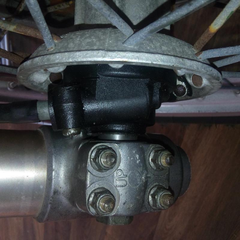

Доброго времени суток, друзья. На днях снял переднее колесо для замены тормозного диска и решил рукой прокачать перья вилки вверх-вниз, ибо уж сильно "клюёт" передок при торможении. Левое перо прокачивалось с усилием, а правое очень даже легко, причём потянув за нижнюю часть, перо вдруг выдвинулось как бы вниз (типа выпало). Снял я его с траверсы, открутил верхнюю крышку и изнутри вывалилась гайка, пружина и тарелка. Я так понял, что шток выкрутился из крышки и выкрутилась гайка. Так как опыта сборки-разборки не имею, перед тем как собрать конструкцию, глянул в мануал и у себя не нашёл одной детали под номером 17 на схеме. В связи с этим пара вопросов. Обязательно должна ли там быть деталь #17 или её ставили не на все модели? И как ввернуть шток в крышку, что бы он опять не выкрутился (не могу жёстко ухватиться за шток)? Спасибо за советы. И да, масло вышло через сальник такой, с круглой пружинкой по периметру, пока возился.
Автор: анDrей 24.9.2017, 22:27
Нет. Высокая и низкая версия отличаются этой деталью.

Проблема: меняли сальники с пыльниками. Сальники ARI.053 пыльники от той же конторы (не помню артикул).
Вилка потекла на первой же поездке: масло давит через сальник.
Это не первая вилка, которую я перебирал (но не на Джебелях) - раньше с подобным не сталкивался.
Соответсвенно вопросы:
Я правильно понял. что сальники Ariete ARI.053 зеркальные и ставятся любой стороной (там единственной отличие в маленьких углублениях по окружности - видимо от тенологической поддержки внешнего металлического кольца в литформе - поставили оба сальника этими углублениями вниз)?
Если с сальниками ок. То что могли сделать не так?
Сегодня попробуем опять разобрать - понять где совершена ошибка.

1. Мерять от края трубы при полностью сжатом пере без пружины - 135 мм!
2. Заливать 538 мл! Плюс-минус 2.5 мл!
3. Нормальная длина пружины 465.2 мм! Сервис лимит 455 мм!
Я всё сказал!

Доброго времени суток.купил Джебеля 250 98 г,выпуска.Готовлюсь к его обслуживанию.приобрел масло в вилку возможно придётся поменять сальники,Хочу спросить у тех кто их менял и приобретал,по каталогу размер сальника идёт 43/54/11, нашел сальники 43/54/10 этот 1 мм имеет сильное значение или нет? Сильно не пинайте джебелевскую вилку разбирать ещё не доводилось просто.

1. Раскрутить верхнюю крышку на перьях.
2. Снять перья.
3. Снять верхнюю крышку и отвинтить шток с пружиной
4. Снять пыльник
5. Достать стопорное кольцо сальника
6. Выбить сальник верхней трубой пера
Собирать в обратной последовательности

Автор: map 23.11.2018, 18:47

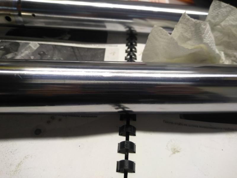

в результате комплексной дефектовки моцика добрался до вилки и разобрал ее. в ходе разборки выяснил,что откручивать иглу регулировки отбоя удобно вставив ось или отвертку в кронштейн оси переднего колеса
понравился лайфхак предыдущего владельца по закрытию винта регулировки отбоя обычными крышками от ПЭТ бутылки-винт остается в чистоте.
выяснил,что башинг картриджа в одной ноге требует замены.
Масло в одной ноге было очень грязным,несмотря на видимую целостность сальника. Ряд вопросов:
исходя из мануала,при каждой замене сальников и пыльников,требуется замена башингов(направляющая с тефлоновым покрытием)?
какова предельная длина стоковой пружины(в мануале для дрз 492мм.)?
какой же уровень масла должен быть от кромки штанов? 143 мм? или 170 мм? прочитав тему-данные разняться. Кто то вообще поллитровками меряет. По опыту переборок велосипедных вилок,там всегда меряется уровень в мм.
нужен ли перепускной вентиль на верхней крышке,для стравливания воздуха? кто то ставил?
Цитата(car-bon @ 12.12.2017, 8:42) *
Используя свой авторитет, вес и природную наглость, постановляю:
Я всё сказал!
Пруф:
Нашёл ответы на свои вопросы.
Автор: zeiss 9.12.2018, 16:46
Подскажите в чем беда,разобрали вилку старая каяба перевертыш юз 250. Масло было с очень большим количеством алюминиевой пыли. Направляйки живые,поршень что в маленькой трубе тоже жив. Кто кого трет вообще не ясно,визуально криминала не обнаружили. Может это для нее норма?
Автор: Sowok 10.12.2018, 23:21
Попробуйте ещё раз осмотреть алюминиевые детали,не должно быть стружки в масле,где-то есть трение.

Автор: Sowok 19.1.2019, 23:23
Всем доброго времени суток. Обслужил вилку-разобрал, промыл, поменял масло.Масло залил 7-ку. Настройку поставил по мануалу.Летом предстоит перегон по асфальту.Хотел спросить товарищей джебеловодов. Кто нибудь регулирует вилку клапаном который в нижней части лома перед дальней поездкой т.е асфальт?Или не заморачиватся и оставить стандартные настройки
Автор: Marsik_1988 22.1.2019, 10:42
.привет
Помогите советом с вилкой др350се или 250с
Вилка простая,обычная. Сверху в пробках винты поджатия пружины и снизу есть регулировка отбоя
Регулировка отбоя плохо но работала.вилка была очень мягкая.решил залить по 500 в перо 7.5w.
Начал сливать как на совкоцикле снизу.а снизу винт регулировки отбоя вкручен в большой болт,который уже вкручен в вилку.ну я этот большой болт выкрутил.слил масло.закрутил(закрутился до упора и потом прокручивался вместе с чем то внутри вилки.пришлось резко очень дергать,чтобы схватило и зажалось).залил уже через верх масло.все вроде ничего.и вилка стала чуть жестче.только винты отбоя теперь ничего не регулирует,
Что я там сломал или не сломал? Как исправить этот вопрос?может есть мануал на данную вилку?качал мануалы на этом сайте.конкретно про ремонт вилки ничего не нашел

Автор: 27danich 5.2.2019, 12:28
Приветсвую, решил тоже проверить масло в вилке, пробег 50000 и не намека на теч.Каково же было мое удивление при сливе масла(жижи черной) когда я слил грам 100-200 с каждой(не удивительно что она не течет))). Хочу разобрать полностю заменить тефлоны и сальники, все болты открутил без проблем(на коленке). Но не могу вынуть позицию 10 из позиции 3. снял пыльник и стопор. Как по мануалу зафексировал в тисках, пару раз дернул(во мне 100 кг) и никакого эффекта. побоялся сломать прошу момощи. Покурив тему предпологаю что надо дернуть силнее))) Добавлю свои 5 копеек ,вытащил картридж после "послного слива масла" покачал еще грамм 50 слил !!!!!
Автор: serg 5.2.2019, 20:19
Если не течёт и нет ощутимых люфтов по вкладышам = выбросить деньги.
А если поставить неоригинальные сальники/пыльники, то ещё и зря.
ИМХО, достаточно промыть вилку тщательно без разбора, залить в каждое перо по поллитра 5W и ездить себе дальше.
Автор: Sowok 6.2.2019, 0:05
Нижний клапан-болт( поз 21) открутили? Масло чёрное от выработки ресурса своего скорее, а не от износа тефлоновых втулок. Но для профилактики всё же можно разобрать и посмотреть. Я на своём разобрал,как оказалось зря,ни люфта ни выработки не было.
Автор: serg 6.2.2019, 19:18
И я про то же. Особенно если учесть, что родные сальники самые крепкие.
Автор: 27danich 8.2.2019, 16:26

Товарищи! Подскажите, как можно сдвинуть с места регулировочные болты?
Хотел поднастроить, а ни один не двигается. Залил WD-40 на сутки, естественно не помогло))
Пробовал толстой отвёрткой - только "слизывается" канавка на болте.
Может погреть немного? Или она чем-то контрится?
Автор: Doctorfrolov 17.4.2019, 19:29
выкрутить клапан, кинуть в керосин
Автор: DokiDok 17.4.2019, 19:36
Спасибо! А его можно открутить и закрутить без разбора вилки?
А то я на днях масло поменял - неохота сливать.
Автор: Doctorfrolov 17.4.2019, 19:45
можно. но внутри масло)
либо подставляй тару, а потом заливай через верх.
либо сними перья. тогда не выльется.
кстати. а мож не туда крутишь?)
обычно оно не закисает.
а если закисло - конкретный повод перебрать вилку.

Понятно, что перья снимать нужно) И, разумеется, я в разные стороны крутил.
Сам удивлён, что не крутится. У приятеля на таком же джебеле всё прекрасно крутится, а у меня обе не работают!
Завтра буду разбираться. Тем более, после зимы появился какой-то непонятный стук спереди. Проверил-подтянул рулевой подшипник, поменял масло в вилке. Не сопливит - я и не хотел лезть. Так не хотел лезть, что забыл проверить перья на люфт как следует. В итоге стук, вроде бы, стал меньше, но вчера появился небольшой стук в вилке при отбое. На гравии он похож на звон. Я сначала думал, что болтается клемма или трос. Всё подтянул, настроил, но всё по прежнему. И все подозрения идут на вилку.
Видимо, придётся лезть.
Но, как я понял, регулировку всё-равно нужно перевести в soft, а то придётся съёмник городить, чтобы всё разобрать.
Автор: DokiDok 19.4.2019, 22:39
Вчера снял регулировочные болты и замочил в керосине на пару часов. Не помогло.
Решил погреть. Грел на газовой плитке. Выжег всю смазку и заправил другую. Помогло. Поставил на soft. Покатался по полям - вилка не стучит и работает изумительно! Даже не пробивает на ямах.
Сегодня подхожу к моту - 2 лужицы у колеса. Потекли как раз регулировочные болты. Текут из под самого винта. По ходу, там был сальник и я его сжёг. Плата за мою глупость - придётся заказывать новые болты по 3600 каждый с мегазипа, заодно тогда и направляющие с сальниками. Я, конечно, попробовал приколхозить фум лентой. Пока на полях не проверял, но сдаётся мне, пропускать всё равно будет. Да и не фен шуй это) Завтра долью масла и буду тестить...
Прочитал сабжик на 5 странице и понял, что болтик на 19-то разбирается)) Только как?
Его выпрессовывать путём выбивания?
Боюсь своими не совсем прямыми ручками опять наворотить...

Наконец-то дошли руки. Оказалось, ларчик просто открывался. Нужно в отверстие в корпусе болта изнутри, предварительно выкрутив регулировочный клапан, вставить отвёртку по размеру и выбить внутренности. Они держатся гайкой, которая завальцована сверху. Там резиновое кольцо, которое у меня сгорело. В автомагазине подобрал примерно такое же. По-моему, R-04 или A-04. Оно немного тоньше оригинала, но держит хорошо. Залил масло 10-ку, выставил на soft, погонял по полям - вилка не пробивается ни при каких воздействиях. Специально прыгал на метровую высоту - всё чётко и мягко. Но даже на soft мелкие кочки, гравий чувствительны. На следующий сезон залью 7,5. Главное - ничего не течёт и не стучит!
ВЫВОД: Товарищи, во избежании лишних телодвижений изучите мануал, а если в мануале нет нужной информации и внешний её источник не доступен - не торопитесь, успокойтесь и внимательно изучите проблемное место. Если верное решение не пришло сегодня, возможно оно придёт завтра. Проще один раз, хоть и не сразу, но правильно и с минимальными усилиями решить задачу, чем исправлять последствия неправильных действий.

Доброго дня! Может перо течь из-за износа башингов? А то сальники-пыльники меняю, а вскоре опять течет масло. (7,5W)
Автор: plastilinko 2.8.2019, 14:24
Может, т.к. в случае износа бушингов лом болтается в стакане а сальник не рассчитан на работу с болтающимся штоком
Автор: Kilowatt 2.8.2019, 15:28
Благодарю, буду менять, глядишь, и проблема уйдет.
А какой заказать, номер 3 или 9? Схему прикрепляю
Автор: plastilinko 2.8.2019, 16:37
Смотреть надо по состоянию

Я уже трижды меня сальники на этой вонючей вилке и бушинг один менял под номером 9, все равно потекла зараза. 1 раз all balls сальники и пыльники, 2 раза ARI сальники. Можно ль применять сальники которые потекли, но реально проехали 500км? куда еще смотреть чтобы понять что дает течь? ломы ровные без царапин, масло заливал для гидравлики, затем заливал масло для вилок ENI 7,5. И делал все по мануалу.
Автор: Поц 8.11.2019, 17:51
Цитата(Kn1ght @ 8.11.2019, 9:15) *
менять сальники без промывки внутренностей.
Купи уайспирит 5 литров. В Леруа это примерно 300 рублей за канистру. Налей в перо и погоняй 30 секунд. Вылей и второй раз в качестве контрольного. Переверни перо поставь вертикально пусть стекает, через минуту готово. Всё внутри чисто гарантировано.
Автор: chiporezz 8.11.2019, 17:56
Как сальники на перья одеваешь? Возможно, что когда сальник одеваешь, то об кромку пера коцаешь его, вот вилка и начинает ссаться. Одевай через полиэтилен

Автор: ejlu 11.12.2019, 12:54
Сложно конечно уже сказать, я уже их извлек, затем ставил ARI, потом опять Ari. Теперь Ari подорожали почти в 2 раза и я хочу поставить ATHENA P40FORK455056, в емексе стоит 427р всего и доставка 2 дня. Стоит ли? щас начал искать в картинках и не ясно 1 сальник или 2 в комплекте.
Автор: Rico 11.12.2019, 19:15

Автор: ejlu 16.12.2019, 9:29
Раскидал вилку в субботу, один бушинг точно надо менять. На пере нет каких то сильных канавок, небольшие царапки не ощущаются ни ногтем ни рукой. Те бушинги что на демпфере в норме же? и если набрать в демпфер жидкости и качать его вверх и вниз то жидкость льется в основном снизу, но и сверху пропускает капли, это нормально?
Автор: Rico 16.12.2019, 12:37
"Вскрытие показало что пациент умер от вскрытия"
Это я про направляющую.
На неделе перебрал вилку дж, ттр и др, нигде такого не было. Ты выколачивал со всей дури?)
Есть вариант что я не прав, и это такой износ)
Автор: ejlu 16.12.2019, 13:27
Ну началось все с того что я вынул пружину и залил туда масла чтобы выдавить сальники как показано выше, давил давил, прыгал, а она как лом почти не прожимается и масло чуть выходит через сальник, потом конечно я выбил, второе перо вилки тоже так выбил, но у него бушинг в норме. Хотя текли оба и масла там уже было мало при вскрытии.
Автор: Антон Усы 16.12.2019, 15:04
буксам/бушингам махнатка. Менять.
Автор: ejlu 16.12.2019, 16:43
Погоди, каким? Ты считаешь всем?
Автор: Rico 16.12.2019, 16:51
Зачем разобрал то? Вилка болталась?
Автор: Антон Усы 17.12.2019, 8:57
но из-за этого не должна вилка течь. Есть подозрения на неправильно собранную вилку. Масло не переливаешь? Царапины глубокие на рабочей поверхности?
и по фотке перьев, мне кажется, что глубокие царапины.
Автор: ejlu 17.12.2019, 9:35
Ну разлохматилось чуток, я планировал убрать по краешку отходящий тефлон и все. Масло скорее недоливаю - 1 литр на оба пера, должно быть чуть больше. Царапины не глубокие, не ощущаются пальцем и ногтем, явного криминала нет. Как ее можно собрать не правильно я не знаю, но это уже 4 сборка-разборка.
Вилка не болталась, но текла, оба пера.
Автор: Антон Усы 17.12.2019, 14:07
если тефлон начал отходить, то все, как на сковородке весь сойдет. Снимай на видео как собираешь. Там уже разберемся, либо к местным спецам обратись. Буксы всеже лучше заменить.

а я в этот раз не стал ничего менять.
вилка тоже сильно текла.
сальники и пыльники родные стояли. просто все снял, почистил, смазки накидал.
не течет больше.
Автор: ejlu 17.12.2019, 15:14
Одно дело как он слезает на внутреннем бушинге, другое же дело на внешнем. Внутренний однозначно под замену.

Всем привет товарищи, тему перечитал, так и не нашёл ценных указаний как и насколько глубоко, после разборки вилки осаживать верхний бушинг\слайдер\направлящая.
Я делал оправку из пластиковой трубы фикфировал хомутом на пере вилки и вдавливал, вроде садиться, но вот не задача сальник не садиться до конца как его не пресуй, не до ходит до места посадки 0.5-1мм. стопорное кольцо не становиться, это далеко не первый сальник который мне приходиться менять , и думаю что то не правильно я делаю... может кто то подскажет нюансы , на видосах сальник сам с разбега заскакивает.
Пока развлекался с сальниками увидел, что на одном из верхних слайдеров слез тефлон, значит начнет царапать вилку, коды оригинала кто то подскажет проверянные ? Suzuki Djebel 250 96г SJ-45A, на мегазипе смотрел нет именно 96 года, а на другие года выдает DRZ250 свежих годов.
51121-13E00-000
51152-13E00-000
они ?

В общем ответа не дождался, отвечу сам )
Коды деталей те самые, становятся на ура , стоимость 2600 за коомплект.
Как ранее писалось верхний слайдер ставиться с помощью оправки из разрезанной в доль сантех трубы 50мм, сначала от руки вдавливается этой самой трубой, потом ставиться шайба на место и уже через шайбу осаживается 2-3 приличными ударами киянкой по трубе, после этого ещё немного осаживается все тойже оплавкой без шайбы, что бы притопить его.
Салиники в этот раз стали на свое место, почему так получилось я так и не понял.

Автор: KmvWeb 10.2.2024, 16:41
Всем доброго времени суток!
Уважаемые знатоки, вопрос!
Дано, Djebel 250, 96 года, снял вилку на перебор (далее, "старая вилка"), плюс есть у меня еще одна вилка, купил "про запас" (далее "новая вилка"), якобы тоже с Djebel 250 96 года, решил обе вилки перебрать, ввиду того, что купил на одну вилку полный комплект всех оригинальных направляющих (6шт.), оригинальные сальники и пыльники. И когда разобрал все перья, увидел, что на "новой вилке", отсутствует одно отверстие в пере (на фото справа), на старой вилке отверстия есть. Плюс, на "новой вилке", на пере одна риска, на "старой" - 2 риски, но это уже мелочи, интересно за отверстие!
И так, вопрос! В чем отличие перьев, что дает, на что влияет? Заранее, огромное спасибо! Фото прилагаю. Других различий не нашел, все абсолютно одинаковое.
Автор: Mister 10.2.2024, 19:46
вилка телескоп, с открытой масляной ванной.
отверстие - часть демпфера (перелив масла)
влияет на работу вилки. и сжатие и отскок.
Автор: KmvWeb 10.2.2024, 19:48
Спасибо! А если более простым языком, с учетом того, что две вилки с Djebel 250xc, то какая лучше?
Автор: Mister 10.2.2024, 19:52
чем меньше отверстий - тем медленнее отскок и больше сопротивление сжатию.
какая лучше - не знаю.

Понял, спасибо! Значит попробую в этом сезоне покататься на той, где меньше отверстий, а на счет рисок - это знаю, но все равно, еще раз - большое спасибо за ответы!

Автор: Erethizon 29.10.2024, 11:16
Цитата(KmvWeb @ 21.7.2023, 23:28) *
Можно выкрутить болт регулировки механизма скорости сжатия, предварительно установив его в положение SOFT до упора, и вытащить картридж (не знаю, как правильно называется этот механизм).
Что это дает? У нас остается только стакан и перо вилки, тем самым мы можем хорошо промыть сам стакан и болт механизма регулировки сжатия не будет мешать быстрому сливу масла и остаткам всякой "грязи" при промывке, так как вся "грязь" остается именно на дне стакана, в районе того самого болта, более того, сам болт тоже довольно грязный выкручивается, плюс отдельно можно промыть картридж. Если переворачивать вилку, то какая-то часть масла и "взвеси" остается за сальником, и все не вытекает.
Внимательно надо быть с пером вилки, желательно его сжать до упора и сильно не вытаскивать (на всю длину), чтобы не повредить сальники.
Я промываю все уайт-спиритом. Он более лоялен к резиновым уплотнениям. После того, как все стечет (как раз именно через отверстие болта регулировки сжатия) я вставляю обратно картридж, закручиваю болт механизма регулировки сжатия, затем, наливаю масло по уровню (135 мм от края пера до поверхности масла), прокачиваю не за перо, а за шток картриджа (как показала моя практика, прокачивается все и нет риска повредить сальник, прокачивая масло пером). Затем, вставляю пружину, крышку пера и т.п., то есть, произвожу окончательную сборку. Не забываем вернуть регулировку скорости сжатия)) По мануалу, 7 щелчков вроде, но это уже каждый под себя.
Возможно мой способ не правильный, не претендую на истину, я лишь поделился своим вариантом, делал так уже несколько раз (то масла менял, экспериментировал, то еще что-то) . Но возможно он тоже чем-то поможет в этом деле)
У меня на одном пере закис этот механизм регулировки сжатия. Как раз смотрю информацию, можно ли его выкрутить без полной разборки вилки. И потом разработать.
Расшевелить и на место воткнуть.
Последовательность: крышка, откручиваю от пружины, вынимаю пружину, сливаю масло, выкручиваю клан регулировочный внизу, так? Потому обратном порядке.
Есть фото этого клапана выкрученного?
Автор: KmvWeb 29.10.2024, 16:31
Цитата(Erethizon @ 29.10.2024, 8:16) *
У меня на одном пере закис этот механизм регулировки сжатия. Расшевелить и на место воткнуть.
А может просто перевернуть вилку и залить механизм регулировки сжатия какой-нибудь wd-40? Сам не пробовал, так как всегда крутилось все, но мало ли. Это если цель лишь такая, чтобы сжатие регулировалось).
В случае замены масла, то да, все верно, последовательность такая, единственное, желательно механизм этот откручивать гайковертом, иначе может проворачиваться вместе с картриджем.
Рекомендую ознакомиться со статьей https://djebel-club.ru/publz/technical/700072-httpdjebel-clubrupublznxsyinyounrazborka-vilki-djebelahtml.html, там очень много наглядных изображений, в том числе и фотография механизма регулировки сжатия вилки:

Привет всем, вот такой вопрос.
Думаю поставить вилку от джебеля на другой мот. на колесе моего мопеда диск справа. Возможно ли установить левое перо на правую сторону и не возникнет ли проблем с установкой правого суппорта, нет ли случайно смещения в какую либо сторону у креплений для суппорта? Вилки под рукой нет, по этому обращаюсь к владельцам. Спасибо.
(картинки для ясности)
Автор: serg 6.6.2025, 19:17
Смещены, конечно. В сторону колеса. Было бы странно, если бы это было не так. Проще перевернуть колесо. Да, возня с осью и подшипниками, но это проще, чем переделывать вилку.
Автор: maxxsco 7.6.2025, 14:56
Спасибо, теперь думаю, что так и сделаю.
Автор: ksr 7.6.2025, 17:12
На моем Джебеле приливы крепления суппорта почти симметричны, а для оси - нет.
Фото через зеркало:
Фото без зеркала:
Автор: serg 7.6.2025, 17:35
Вот что значит, давно не видел узел. Смещение есть, но небольшое. Но крепления оси исключают все потуги переделки. Точнее, переделывать намного больше, чем перевернуть колесо.
Или найти колесо от Джебела/DR-250R. Что дороже, но зато колхоза ноль.
Автор: maxxsco 8.6.2025, 17:08
Цитата(serg @ 7.6.2025, 14:35) *
зато колхоза ноль
Если куплю колесо от джебеля, то всё же думаю придется поколдовать с датчиком спидометра, он у меня электронный, или же эта деталь у сузучьих ступиц одинаковая и отличаются только сами датчики..
На скрине схемы ступица сузуки фривинд и на фото ступица джебеля. Ось, подшипники, сальник одинаковые.
