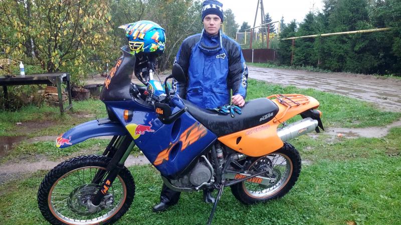

Купил такой агрегат. Очень любит он что бы было все как по мануалу, малейшее отступление и он или не поедет или можно попасть на ремонт. Подвеска передняя очень чувствительна к регулировкам, один клик может решить вылетаете вы из седла или нет (при попадании на большой скорости в очередную яму). По грунтовке мчит как трамвай по рельсам и без разницы какая скорость. Мощности двигателя за глаза, и не важно сколько на нем сидит один, два или 4 человека. Ехать медленно на передачах начиная от второй он просто не способен, этот недостаток мешает в городе. А на первой или козлит или роет в зависимости от покрытия. Кстати вибрации не такие уж и сильные, я думал будет хуже. В зеркала все вижу достаточно хорошо. В общем и целом довольно строптивый мотоцикл.

Лично мне не понравился. Правда достался немного убитый уже. Тяжёлый, перекладывается туго очень, слишком дофига тяги на маленькой скорости, нервный газ. Для покатушек вокруг дома по лесам - тоска. Ну, дубасить куда далеко - мож\ет и ничсчего.

На счет того что тяжелый не совсем соглашусь, это смотря с чем сравнивать. Если брать с Super tenere который у меня был то этот да же с полным баком просто пушинка, а если с RMX-ом например, то мне и Raid после него тяжелым показался))
