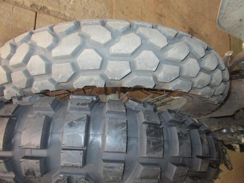

Переобулся.
Было: зад и перед Shinko E700. Асфальт и твердый грунт без проблем, песок хреново, грязь писец.
Стало: перед Michelin Anakee Wild 90/90 R21, перед T63 130/80 R18. Ничего не цепляет. Натяжитель цепи = 3.
Долго сомневался что ставить на перед, в результате долгих мук выбрал Michelin Anakee Wild.
На асфальте особой разнице не замелил, но больше 85 км/ч не разгонялся. Тормозит перед прекрасно. На песке гребет и рулится. Твердый грунт хорошо. Грязь еще не лез, но и задача такая не ставилась.
Прилагаются фото. Перед слева на право: Michelin Anakee Wild, Shinko E700, Michelin T63.
Зад: Shinko E700, Michelin T63.
