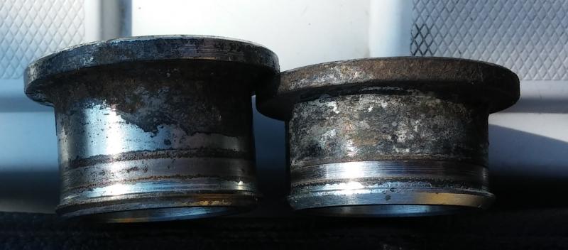

Ребят, вот это на выброс? Я так понимаю если сальники новые поставить то им тут и гаплык придёт?
Это ещё хорошие. Только мелкой наждачкой их пошкури, чтоб гладенькие были. Зачисти вообщем весь этот кариес.

Нормальные втулки. Не меняй.
arapov_stepan, serg, вы серьёзно? Нет, я без иронии.... Просто там такие каверны, думаю сточат новый сальник как пить дать....
Нет, ну я таки в замешательстве, покажите как выглядят втулки под замену?
сообщение 22.3.2015, 19:27
Сообщение #105
Сообщений: 52924
Репутация:   346
Во втулках под замену сальником выточена охрененная канава. На мм глубиной. У тебя отличные втулки, шкуркой мелкой действительно шлифани и полирни чем-нить типа пасты ГОИ или аналогов. И будет тебе счастье. Каверны сальнику пофиг, это не сальник вилки. Особенно если под него смазки напихать.

Цитата(serg @ 22.3.2015, 18:27) *
Во втулках под замену сальником выточена охрененная канава. На мм глубиной. У тебя отличные втулки, шкуркой мелкой действительно шлифани и полирни чем-нить типа пасты ГОИ или аналогов. И будет тебе счастье. Каверны сальнику пофиг. Особенно если под него смазки напихать.
хм, вот уж не думал.... значит попробую шлифануть. ну замену выточить, я так из темы понял, не помешает? есть положителный опыт эксплуатации не родных втулок, из нж стали?

Есть. Мне товарищ точил, очень понравились.
У Alex_GM ничем не хуже, сталь та же + заводское исполнение.
Но повторюсь, твои далеки от завершения. На мои перед заменой без слёз взглянуть было нельзя. Твои ещё вполне.
Понимаешь, меня вот что смутило, я прошлым летом перебирал этот узел и вот беда (читай, баран), не обратил внимания на сальники. НО подшипники были в ИДЕАЛЕ, даже внутр обойма пальцем крутилась.... вот и подумал, что втулка за это время сожрала сальник - и как следствие гамула в сепараторе

Сальник сжирается, когда трётся сухим краем по сухой втулке, и всё это разбавлено песком.
Сальники вообще надо менять, как только втулка в нём хоть чуть-чуть начинает болтаться, если вставлять её просто в колесо.
И чем более ровная рабочая поверхность втулки, тем дольше ходят сальники.
