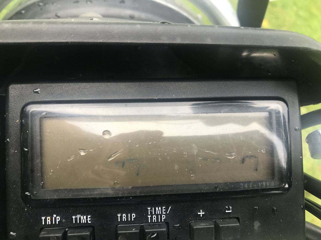

Господа, поиском искал- не нашел, пардон если тема обсуждалась
Периодически на заглушенном мотике с вынутым ключом зажигания вижу вот такие картинки
Это что такое может быть???
И еще на заведеннм воте периодически вместо времени в правом верхнем углу наблюдаю быстрый калейдоскоп цифр…

Предположу, что приборке немного дурно. На моей ничего подобного нет.

Внутрь приборки попала вода, вот она и чудит.

Чего только ни попадало в мою приборку! Таких букв не видел. )

А я повидал утопленных приборок smile.gifРазбирать и чистить хотя-бы и спиртом, там наверняка серо-зеленый налет на деталях

И первым делом обесточить - отстегнуть разъем или отключить аккумулятор. Чем скорее, тем лучше.

Разобрал приборку-внутри влажная, но следов коррозии не нашел- не зацвела еще, разве что зацветает рамка крепления кнопок и контакт, соединаюший ее с платой (медная пластинка).
Причина - прокладка в корпусе приборки превратилась в тлен и пыль.
Спасибо за советы, надеюсь теперь все будет хорошо

ЖК индикаторы управляются напряжением, достаточно минимальной проводимости (влаги) между дорожками соседних сегментов индикации и, при наличии напруги на одном, начнёт светиться второй

Итого- странные символы при выключеннии зажигания появляются на 2 сек и пропадают и больше их не видно, но часы продолжают свой забег smile.gif

Значит недочистил, пропадает контакт, ты убрал воду, а окислы остались, рассмотри через увеличительное стекло повнимательней!
сообщение 16.9.2021, 12:30
Сообщений: 7749
Разбирай, мой летучим нефрасом, потом в силикагель или рис.
Само оно не уйдет.
