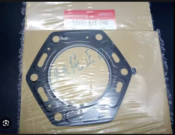

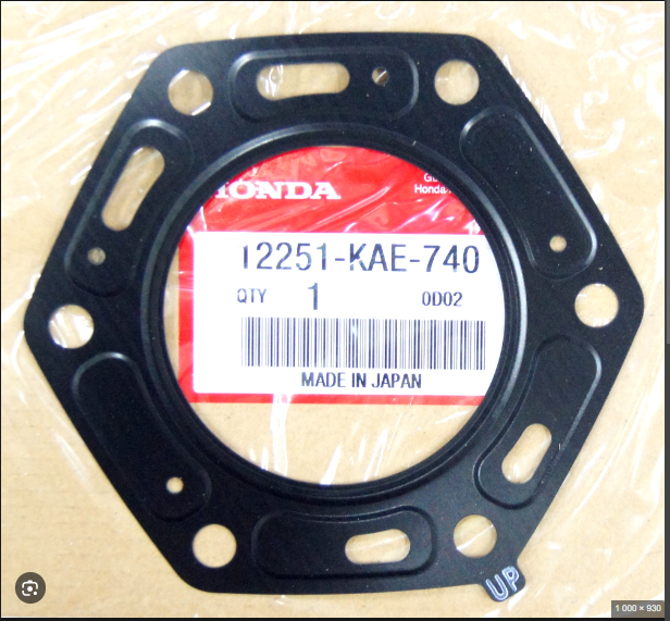

Всем привет!
Друзья нужен совет какой стороной установить металлическую прокладку на crm250 под головкой. Ранее приобретал оригинал 12251-KAE-740Прикрепленное изображение
, на одной стороне была надпись UP.
Сейчас заказал аналог, к сожалению надпись отсутствует.
Выпуклой стороной вверх или низ?

Всегда можно попытаться загуглить запчасть по номеру, чтобы найти фотку.
сообщение 17.4.2024, 14:28
Сообщений: 23285
Осталось понять, выпуклая это сторона или вогнутая. Этого не видно на фото.

А на фото впуклая или выпуклая сторона сфотографирована?))))

я считаю, что выпуклая- верх.

А мне кажется по привалочной плоскости ГБЦ и цилиндра должно быть понятно.

Так там же написано "UP" Вверх значит)

Наверное это был пример оригинала
Анализ светотеней даёт мне вывод, что на всех фотках фрагменты с овальными окнами - выпуклы.

Сравнить с оригиналом и поставить.
Маленькие отверстия же только с одной стороны...
Продолговатые отверстия смещены и разного размера..
Так что при всём желании не перепутать

https://aucview.com/yahoo/v1068277712/
смотрим яху.
выпуклая часть вверх.
