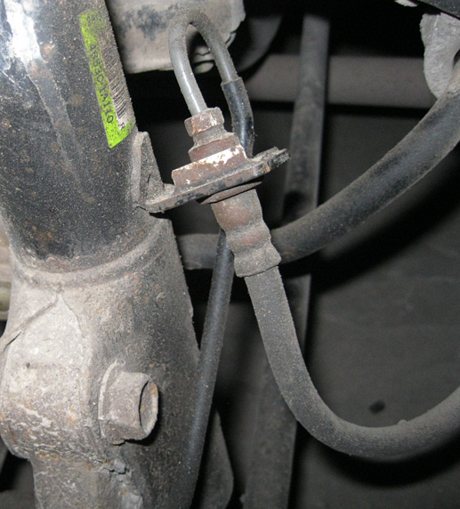

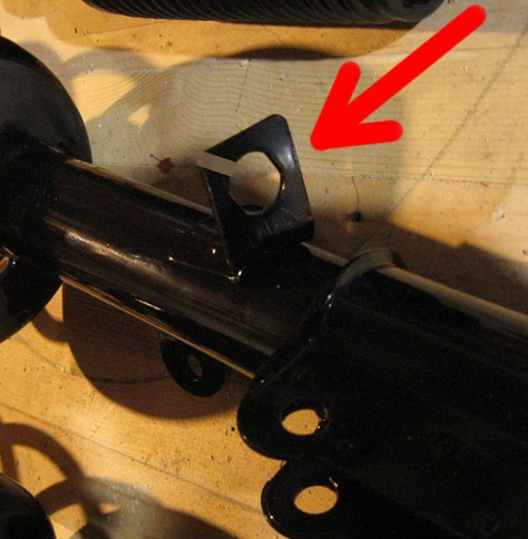

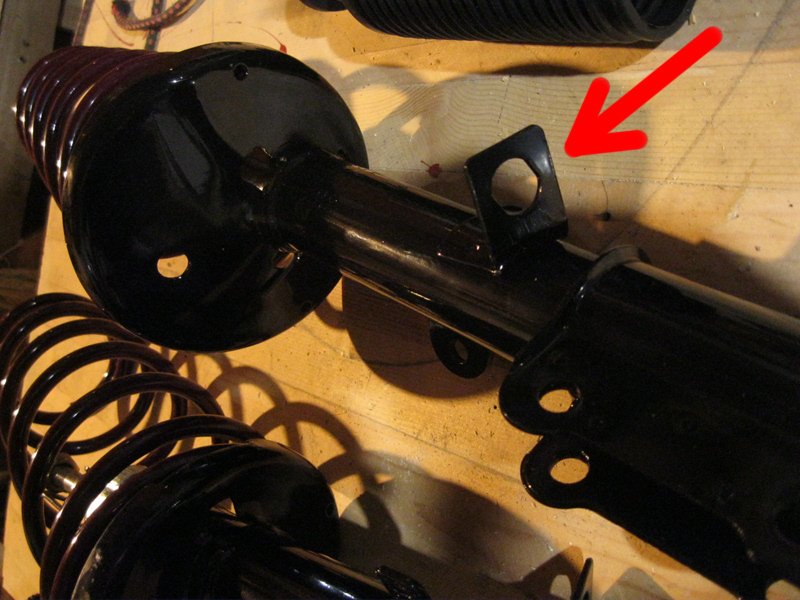

Подскажите пожалуйста.
Собрался менять амортизаторы задние на тойоте, предварительно там всё посмотрел, и видео посмотрел.
но вот такое затруднение, как снимать шланжик тормозной ? в других моделях стоек, там есть пропил тоненький, а здесь всё глухо, значит надо там как-то разьединять шланжик (он металлический такой.) Сейчас я колесо сниму сфотаю.
Вот он. Защёлку убираю, он будет болтаться, и что? раскрутить верхний болтик ? а оттуда тормозуха хлынет? как быть?
Вот же блин, это вот правильно пишут ?
А где на новых пропил делать ? В углу?
сообщение 6.3.2020, 1:29
Сообщение #566
Сообщений: 14246
На самом деле начнет капать.
Заткнуть шланг (на металическую трубку пофиг) болтиком, деревянной палочкой или вкрутить обратно трубку.
Собрать всё без пропилов и прокачать тормоза (можно только те колёса на которых менялись стойки, но лучше попутно заменить жидкость по всей системе).
Понадобятся дополнительные 10-20 минут и неквалифицированный помощник на педали тормоза.

Вопросы по Тойоте могут сломать тему с названием SUZUKI vanvan!

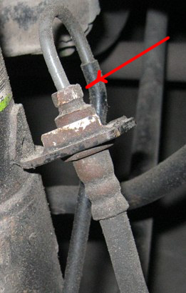

Подскажите пожалуйста, вот этот болтик откручивать ?

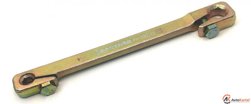

Почистить металлической щеткой, побрызгать вдшкой, открутить специальным ключом накидным,разрезным .
Он
Фаныч, спасибо и за адрес темы и про ключик, я таких и не видел ни разу.
сообщение 6.3.2020, 13:42
Сообщение #570
Сообщений: 9629
Есть попроще ключи, без стяжных болтов. Главное стронуть, а дальше обычным рожковым..

Зачем делать лишнюю работу?! Пропил, снимай стойку. Пропил, ставь стойку.
Да , вот тоже, я за пропил (в раздумьях пока жду ключи для стяжки пружин амортизаторов),
вот вот так пропилить ...

Пиление (в неудобном месте с риском повредить трубку) за лишнюю работу не считается biggrin.gif
