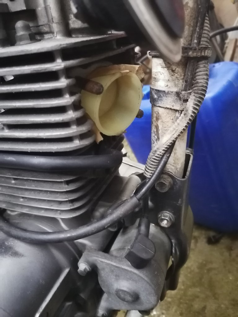

VICTOR 24
сообщение 10.5.2021, 14:07
Сообщений: 6
Регистрация: 21.7.2020
Мотоцикл: Djebel 200
LoneWolfRU
сообщение 10.5.2021, 14:24
Сообщений: 2036
Регистрация: 2.12.2009
Мотоцикл: XR250 Baja
Остатки экологической приблуды. Снять и заглушить. В разделе про 200-ку ищи подробности

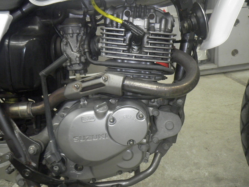

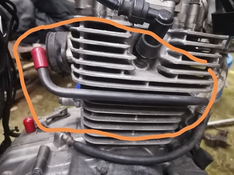

VICTOR 24
сообщение 11.5.2021, 9:44
Сообщений: 6
Вот фото другого джебелька тут видно как это дело все подсоединяется
Может не заморачиваться со снятием а наоборот подсоединить все также?
сообщение 11.5.2021, 9:53
Сообщений: 7748
вот схема
https://www.bike-parts-suz.es/suzuki-motoci...4/3836797/M/321
нужна заглушка на цилиндр. я тупо нарезал резьбу под толстый болт. и на гермет его посадил.
вон справа видно.

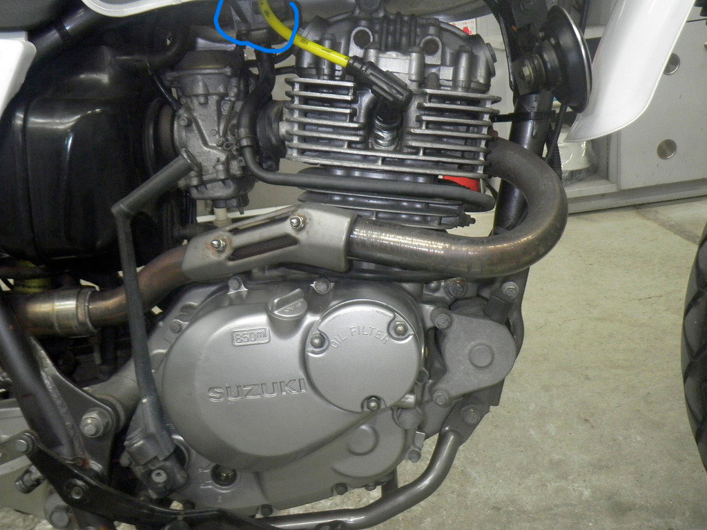

VICTOR 24
Сообщений: 6
Как называется эта деталь к которой крепится шланг?
сообщение 11.5.2021, 9:55
Сообщений: 7748
адсорбер или его клапан evap
вместо болта можешь выпилить пластинку и посадить ее на гермет. притянуть штатными болтами под экологию.
даже не парься по этому поводу. оно ни на что не влияет. заглуши и забудь)
VICTOR 24
сообщение 11.5.2021, 10:01
Сообщений: 6
Вот как раз об этом варианте я изначально и подумал! Спасибо!
