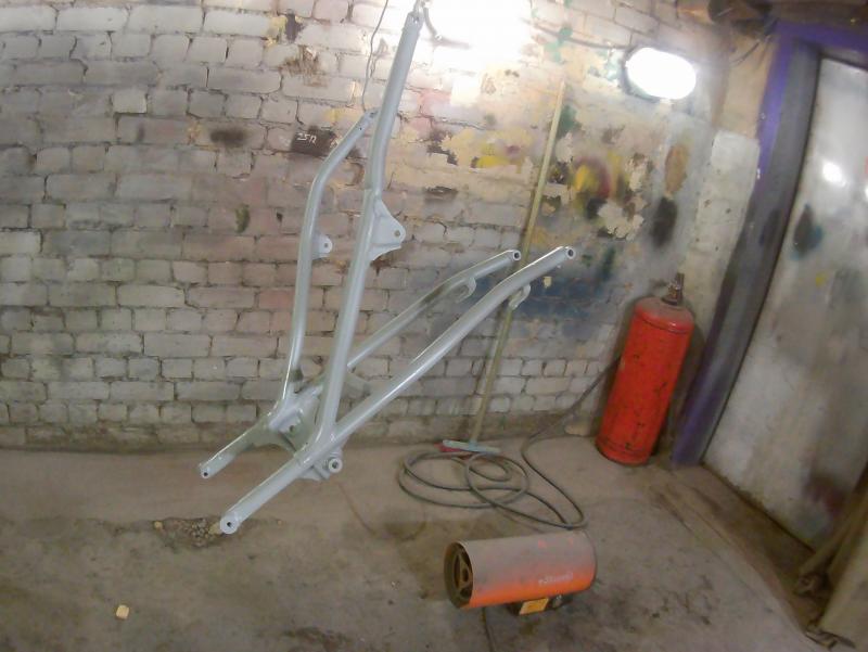

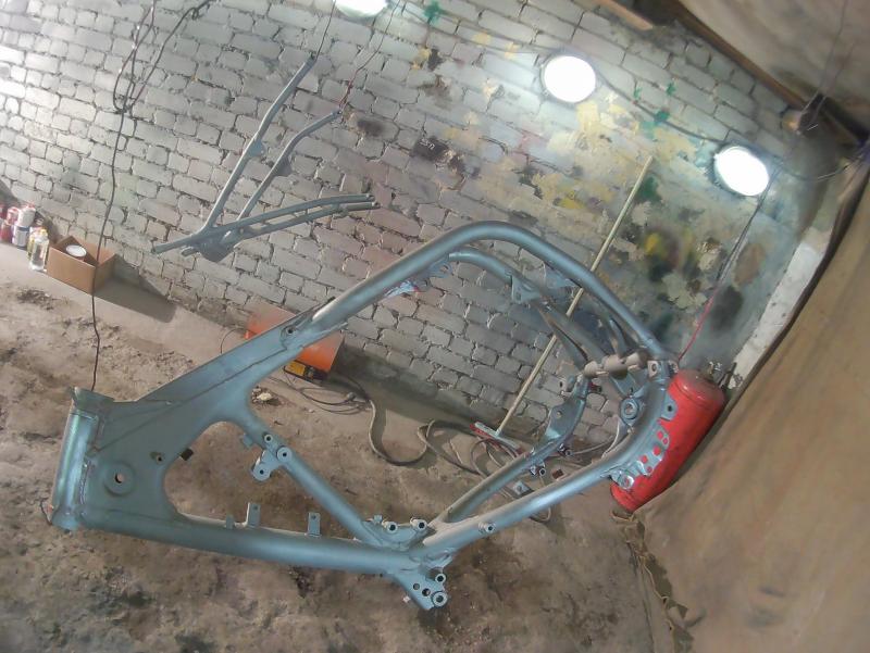

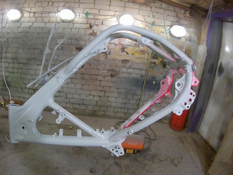

Отпескоструил раму:
загрунтовал эпоксидным грунтом:
покрасил:

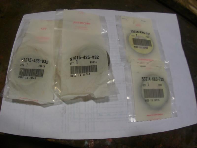

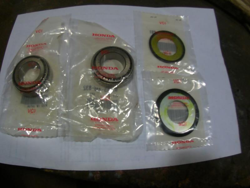

заказал оригинальные подшипники и сальники в рулевую колонку:
начал по маленьку собирать

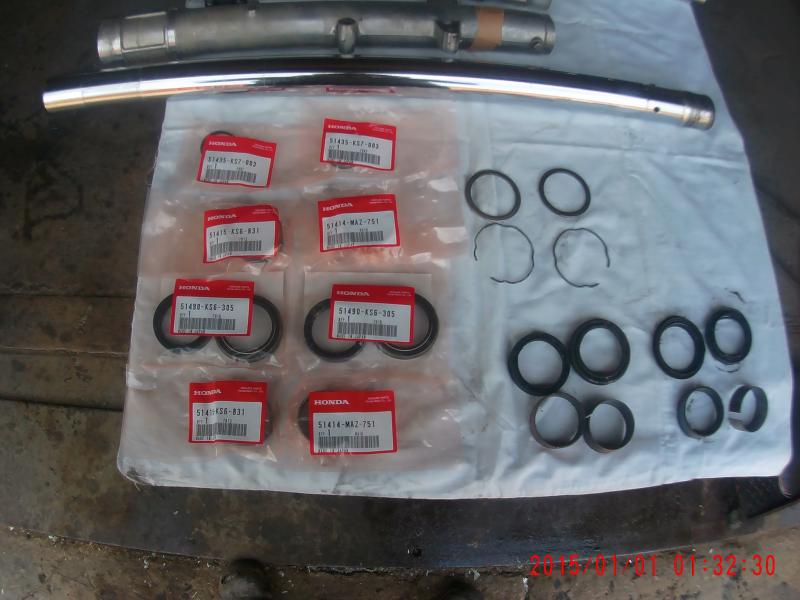

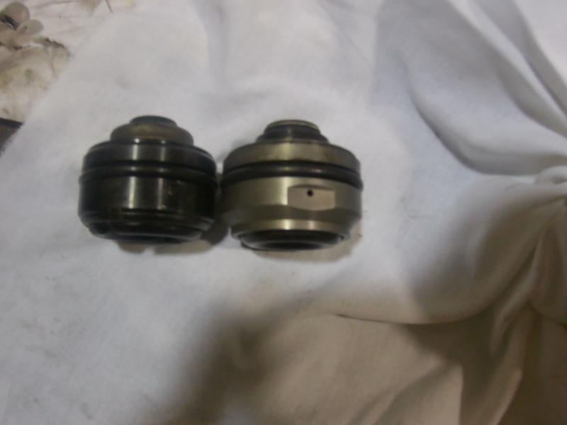

Перебрал вилку с заменой всех направляшек , сальников , пыльников.Все поставил оригинал. Трубы вилки в очень хорошем состоянии, без раковин и забоин, хром весь целый. Пружины примерно на 5 мм выше допуска. Масло залил по мануалу ATF.
Покрасил трубы, поставил новые гофры.

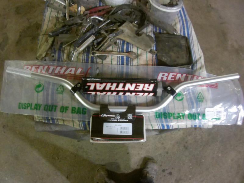

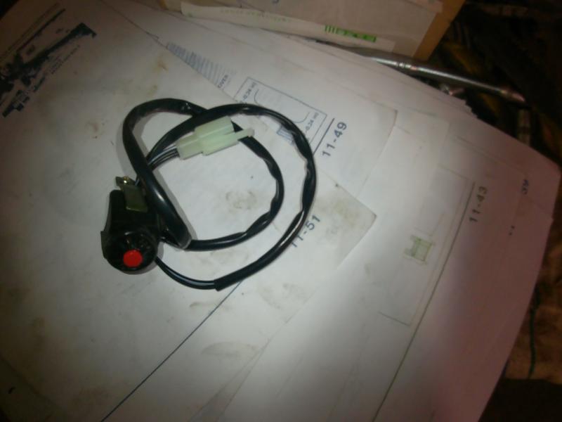

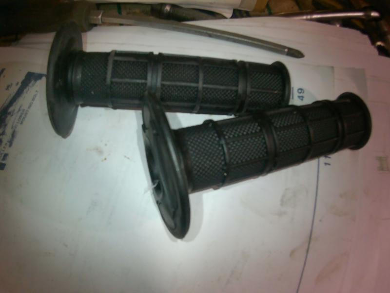

Поставил новый руль. Самый высокий и прямой, чтобы не ставить никаких проставок.
Туда же новые грипсы и кнопку стопдвиг.
Новые троса газа и сцепления.

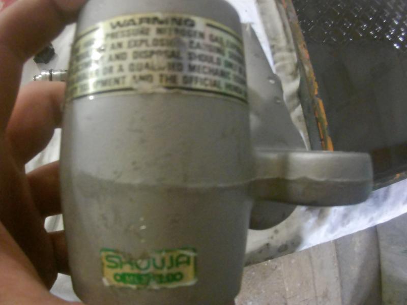

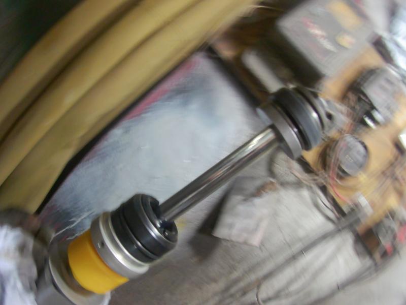

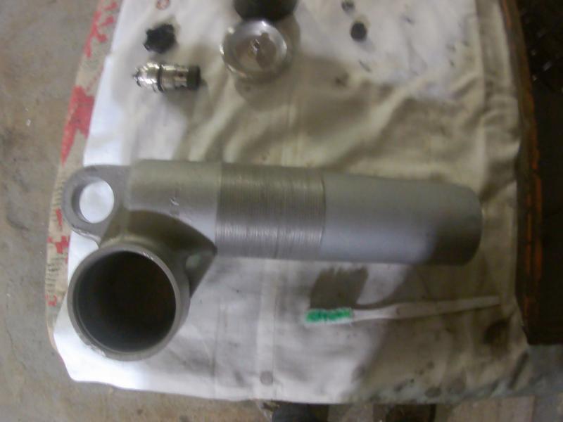

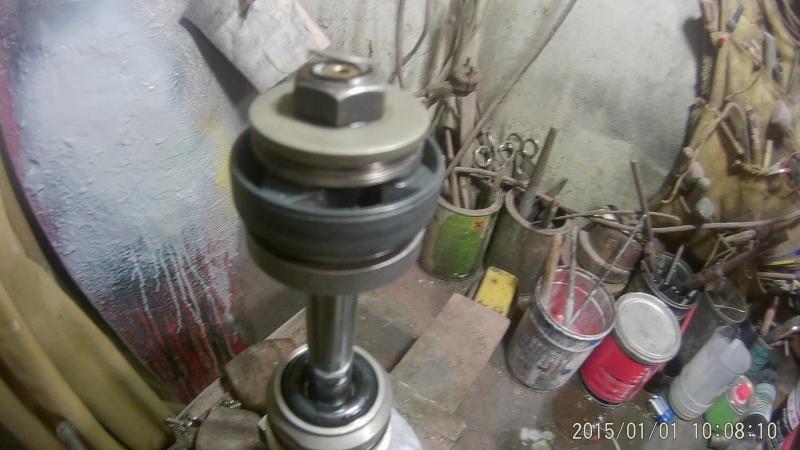

Задний аммортизатор:
Поставил новую сальниковую сборку оригинал.
Корпус амморта внутри в идеале, ни износа , ни рисок на цилиндре. Гайка на поршне с родной развальцовкой. Я ее первый откручивал).
Поставил новый отбойник.
Новый шаровый подшипник, сальники и стопора. Оригинал.

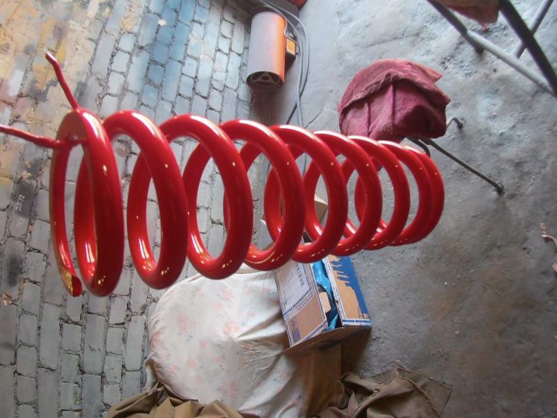

Покрасил пружину). Пружина по размеру примерно на 5-7 мм выше допуска. Масло залил по мануалу ATF.

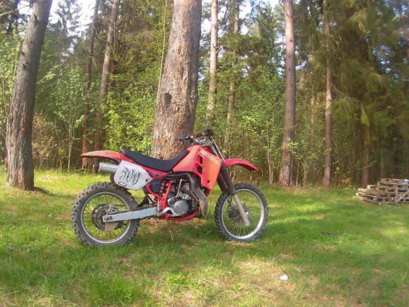

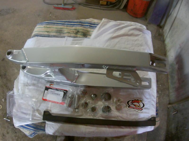

В маятник поставил "все шары", оригинал не выпускают.
Сделал слайдер. Тоже нет в продаже оригинала.
На этом мое терпение закончилось).
Столько сил средств потрачено, а на мотоцикле ни разу не прокатился.
Прогрессию не менял пока, просто смазал и по быстрому собрал мотоцикл.

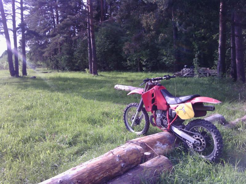

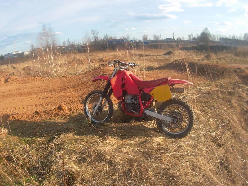

Немного потарахтев в гараже для обкатки, выехал катнуть.
И даже немного разочаровался)
Да, вроде едет, но никакого зверского подрыва нет!
Работает как планета спорт, как 125 до визга не крутиться)
На заднее колесо поднимается послушно вслед за ручкой газа.
Характер мотора- двухтактник с тягой четырехтактника)
В тот же вечер поросил прокатиться на дрзете товарища. Ешка раздушеная, всякие там фцры и фмфы. И был очень удивлен. Дрз - мопед! Причем газовый.
В следующий раз поехал прокатиться по трассе.
Везде можно ехать только на 3ей скорости, не переключаясь. С 3ей можно и трогаться.
Подвески работают хорошо.
Но вот сцепление почему то получилось жестким. Еще предстоит с этим разобраться.Вроде Антон Вендетта писал что знает секрет хондовского сцепления.

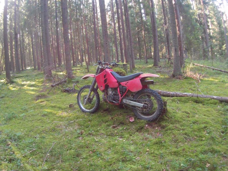

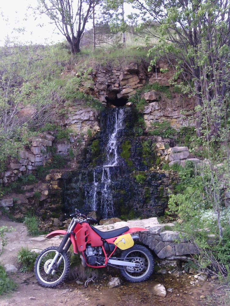

Покатушка по лесу. Суперлайтовая.
Мотоцикл все таки кроссовый. И мосьсьный.)
Высокое передаточное отношение 1ой передачи ,туговатое сцепление и мощьность отнимают много сил на контроль за мотом.
Не очень высокие бревна, которые проезжались на CRM легко на CR500 ехать страшно. Он просто выстреливает с них.
На прямиках в стойке тоже получается постоянно висишь на руле.Правда катал без экипа, без коленей. Резонатор идет поверху и если зажимать мот ногами, они жаряться.
Медленно по грязи,на извилистых тропках приходиться буксовать сцеплением.
На грязевых прямиках просто даешь газу на 3ей и забрасываешь какашками тех кто едет сзади)
Вобщем что понравилось:
не смотря на 88 год ходовка изумительна!( Если конечно не сравнивать с ктм года там 18)В меру жесткая.
мощность
не понравилось:
мощность. Всегда надо четко контролировать газ.
нет в движке инерции. Кросс все таки . Норовит заглохнуть на околохолостых или выстрелить при добавлении газа.Надо наверно будет выточить и поставить маховик на ротор.
тугое сцепление( с этим надо будет что нибудь придумать тоже)
Самый же главный недостаток - это райдер!) Гонщиком никогда не был, , да и до этого на мотоцикле ездил почти год назад. И сейчас времени нет кататься:(
После поездки был выжат как лимон. Товарищи ,с кем ездил( CRM, DRZ,KLX) ,не устали совсем. Для просто прокатится в расслабоне после работы CR500 не подходит совсем!
Уже в голове рождаются мысли об CRM,DRZ...
Андрей

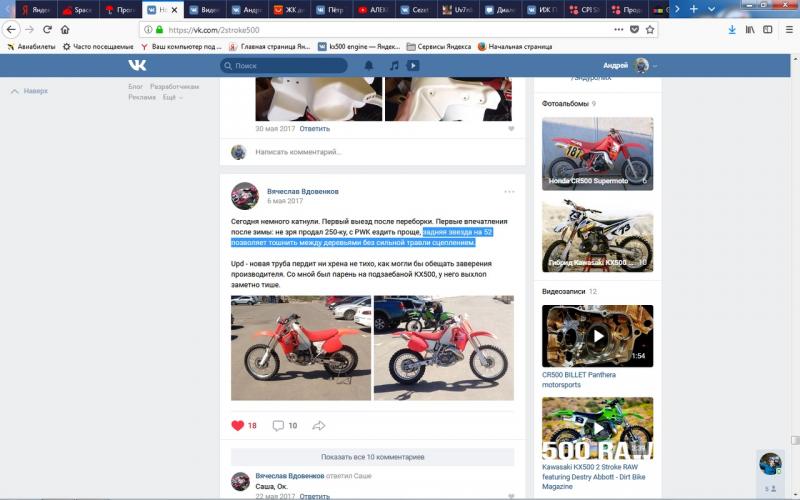

Моторная зведа 14. Больше я думаю не поставить, места нет.
Задняя звезда 49, по мануалу 51 должна быть.
Вот что пишет Вячеслав:
В том то и дело, что первая очень высокая, а мотор мощьный.
Стантеры ездят на больших звездах. Получается на малых скоростях легче контролировать газ с большим передаточным отношением.
ЗЫ. Конечно гонщег из меня никакой. Так что мне все мешает).

Подразобрался со сцеплением. Выжимной рычаг (в моторе который ) подточил и изменил угол. Чтобы срабатывал лучше. Поставил шайбы под болты с пружинами. Сцепление не буксует и стало выжиматься легче.Позже закажу китайскую гидравлику.
Так же поставил китайские широкие подножки. Не знаю что за мода такая была в 80-х в японии, но подножки шириной 20 мм крайне не удобны.
И даже нашел время , прокатился немного)
