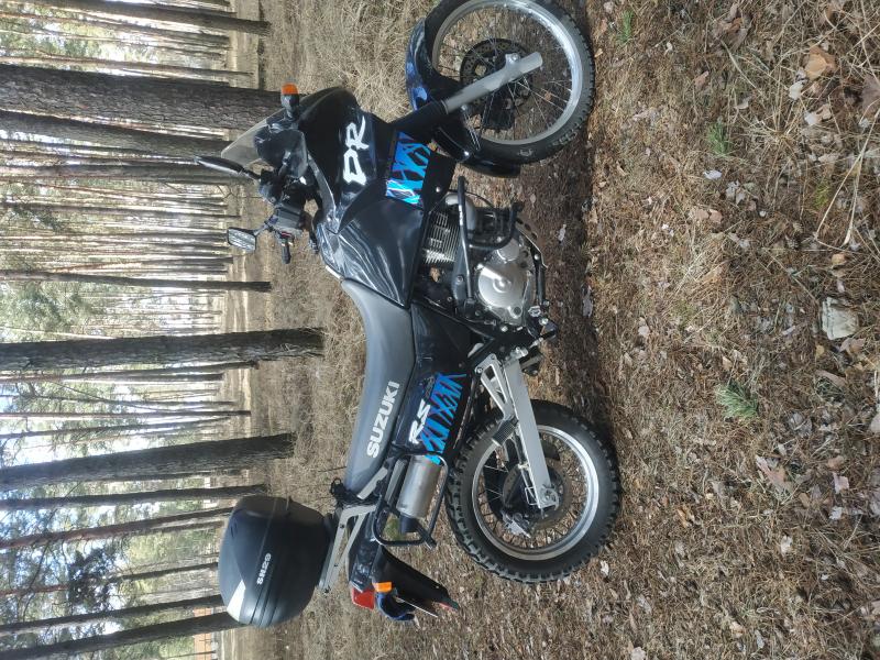

У нас на урале пришли первые холода. Мотоцикл отказывается заводится. Попробовал многое: менял свечи, хотя и на старых была и есть синяя искра. Полностью промывал карбюратор в ацетоне, предварительно сняв все резинки и прокладки (сияет теперь как новый). Из шприца подливал по 1 кубику бензина в поршень, снимал глушитель. Даже "ПУК" не делает. Компрессия хорошая. Цепь грм натянута, клапана отрегулированы. Бензин свежий. Зажигание не регулируется. Форум весь перечитал и не только по др 650. Что ещё может быть? Неужели из - за холода?. Уже в тёплый гараж перевёз и снова не получается. Две недели назад двигатель работал ровно, без посторонних шумов. Потом стал на горячую плохо заводится и через пару дней и на холодную тоже. Что может быть ещё?

Мотоцикл завёл с буксира.Но перед этим было сделано: куплена ВВ катушка, куплен топливный обогатитель, не помогло. Замер компрессии при температуре минус 4 показал 6 атмосфер. Для профилактики разбирал поршневую. Убедился в хорошем состоянии всех узов и элементов. Сам себе не верил и всё показывал мотористам (3 по очереди) вердикт от всех - поршневая, кольца, цилиндр, клапанная группа- всё гуд. Всё собрал по мануалу. Не заводился. Очередная ревизия краба выявила непроходимость топливной трубки обогатителя. Продувка не помогала. Только после нагрева строительным феном той самой трубки засор поддался и выдулся компрессором. Теперь всё работает. Катушка была куплена зря, кому надо пишите, продам недорого.

Всё парни. Мотоцикл заводится с кика. Причина была в отсутствии шайбочки и сальничка на игле обогатителя и засоре боковой трубки у краба.
