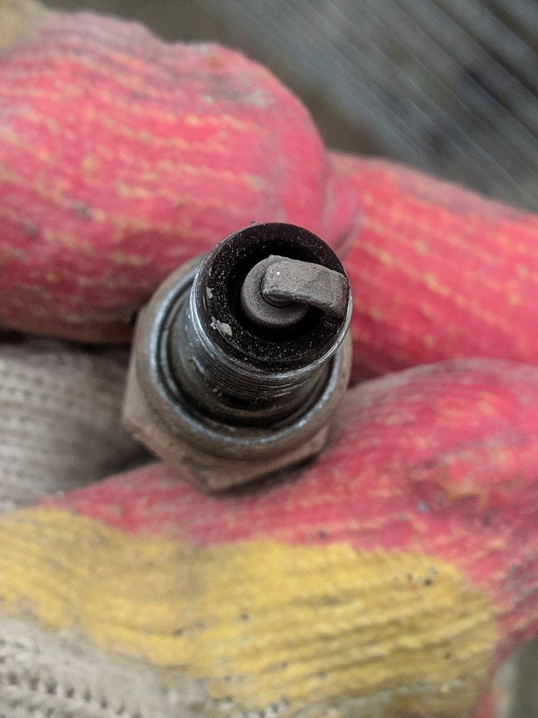

Всех с Новым годом! Подскажите по смеси, беднит или нормально?

фото может передавать неправильный цвет,криминала электродов не видно,но почему юбка в масле?
с горячего двигателя или после прогрева выкрутил? -------------------- Якщо людина зовсім не пье, вона або хвора, або падлюка

много налета на электроде.
либо бенз лютое гавно, либо свеча холодная, плохо очищается. или уже надо инспектировать цпг. поставь погорячее. проверь компрессию. -------------------- Мойша, эти штаны не надо носить. Их надо продавать! (с)

![]() Почётный флудер ![]() ![]() ![]() ![]() ![]() ![]() ![]() Группа: Свои Сообщений: 15712 Регистрация: 18.3.2011 Вставить ник Цитата Из: Пангоды ЯНАО-Часов-Яр Донбасс Мотоцикл: ТА 700,Djebel XC 250 2003г. Репутация: ![]() ![]() ![]() |
вернее после езды

фото может передавать неправильный цвет,криминала электродов не видно,но почему юбка в масле? с горячего двигателя или после прогрева выкрутил? Свеча с холодного двигателя. Дело в том, что двигатель я купил б/у, только поставил. Масло скорее всего сверху попало, когда заливал могло накапать. Заводится отлично. Едет тоже вроде хорошо. Полезно: 0

Свеча с холодного двигателя. Дело в том, что двигатель я купил б/у, только поставил. Масло скорее всего сверху попало, когда заливал могло накапать. Заводится отлично. Едет тоже вроде хорошо. Как по мне норм нагар. Вот в китайцах вечно свечи чёрные от сажи.. А вот юбка реально чёрная по фото какая-то. И по фото как будто песок на свече. В двигле не должно быть никакого песка. Полезно: 0

Даю зуб всё нормально. Юбка чёрная так как в контакте со всей массой головы, а голова холодная, её долго калить и гонять движек надо.
У жены на Адресе 125 даже летом при коротких поездках свеча хуже, а на длинную дистанцию пробежали свеча вся светлая была, но юбка всё равно будет темнее. Посмотрите у исправного авто после длинного рейса, всё светлое. А подёргаешься накоротке юбка тёмная становится. Полезно: 0

Как по мне норм нагар. Вот в китайцах вечно свечи чёрные от сажи.. А вот юбка реально чёрная по фото какая-то. И по фото как будто песок на свече. В двигле не должно быть никакого песка. Песок этот из колодца))) там он очень не удобный, наверно и на поршень чутка упало) ,а потом с хрустом все закрутится Полезно: 0

Значит надо продуть компрессором перед выкручиванием свечи. Хватит обычного автомобильного плюс игла для мячика.хотя я тож иногда тороплюсь и делаю как быстрее.. потому что за компрессором ещё идти надо.

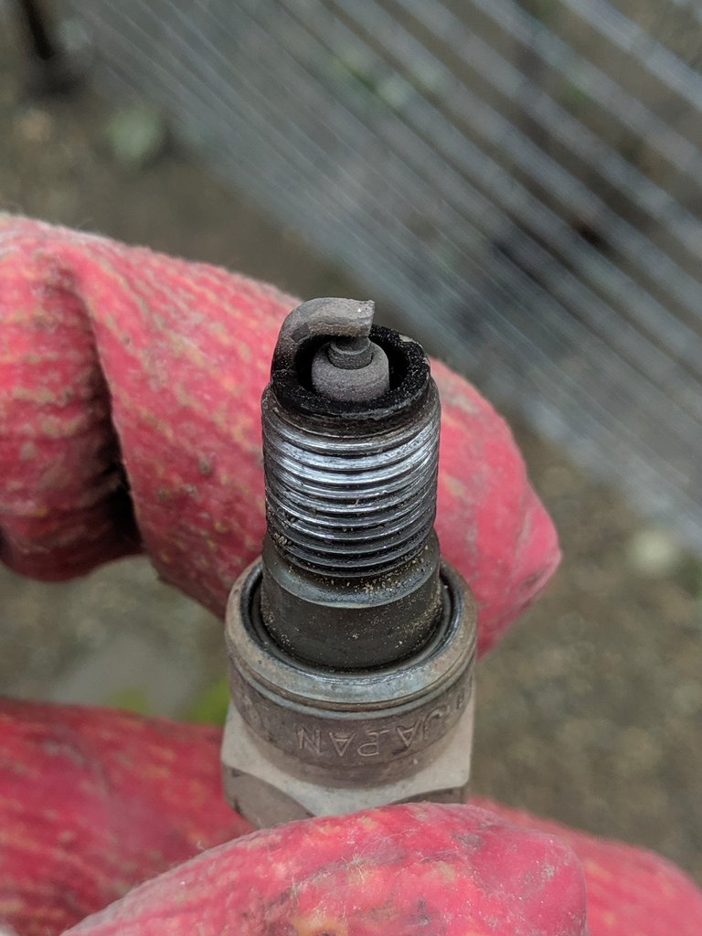

Зацените и мою свечу, пожалуйста.
![]() Хоть убейте, но где классический кирпичный цвет? Уже чешуца руки ещё иглу задрать, хотя расход и так зашкаливает. Мот едет норм, заводица с полоборота. Мож свеча уже приехала? Я на ней года 4 езжу. -------------------- Полезно: 0

Свеча приехала. Ставь новую. Через недельку выкрутишь посмотрим. Этой точно хана. И вообще не езди с ней больше. Электрод отвалится и может дел наделать.

У меня вообще белая всегда была с рыжеватым оттенком. Откатал много км.
А на этой свече просто нагара много. И ничего не отваливается. -------------------- Жить надо так, чтобы товарищ майор восхищённо цитировал Сергея Викторовича.

Что там под нагаром не ясно. Выглядит она ужасно. Я бы не рисковал из-за пары дней ожидания и 300 рублей.

Да там нагара почти и не было, даже, если, на фото так не кажется, после лёгкой чистки выглядит как новая, вечером скину фотку.
Мне только цвет не нравится по сути, в остальном чистая свечка и мот норм ездит. -------------------- Полезно: 0

Ну вообще цвет близок к нормальному- цвету силикатного кирпича. Но из-за нагара Я бы пока не стал делать выводы.

Почти как новая

Это был сарказм?)
Электрод центральный вроде как ниже. Хоть ты очистил боковой электрод- изоляция центрального всё равно на домовёнка Кузю похожа. Я такую свечу даже в мопед Рига бы не поставил ![]() Полезно: 0

отличный нагар,с япии вообще карб настроен на бедную смесь,и работает все. О чем Серг и сказал. -------------------- Якщо людина зовсім не пье, вона або хвора, або падлюка

Это был сарказм?) Электрод центральный вроде как ниже. Хоть ты очистил боковой электрод- изоляция центрального всё равно на домовёнка Кузю похожа. Я такую свечу даже в мопед Рига бы не поставил ![]() Типа сарказм). Видимо правда свечка устала. -------------------- Полезно: 0

Serus отличный нагар,с япии вообще карб настроен на бедную смесь,и работает все. О чем Серг и сказал. Мужики я не спорю, что мотоцикл на такой свече работает. Просто изношенная свеча кроме того, что может развалиться, ещё может укоротить жизнь катушке зажигания. Нафих оно надо, прально?) Полезно: 0

изношенная свеча кроме того, что может развалиться, ещё может укоротить жизнь катушке зажигания. Нафих оно надо, прально? И новая свеча может развалиться. Катушке она может укоротить жизнь, если будет совсем отсутствовать. Я не о том что не надо свечи менять, а о том что не стоит в обморок падать и панику поднимать, увидев не очень новую свечу. Полезно: 0

Ну переборщил маленько. Но не стал исправлять, зная что вы меня поправите))
В любом случае свечу эту точно под замену. Я конечно понимаю, что природу жалко мусором захламлять, но куда деваться ![]() Полезно: 0
