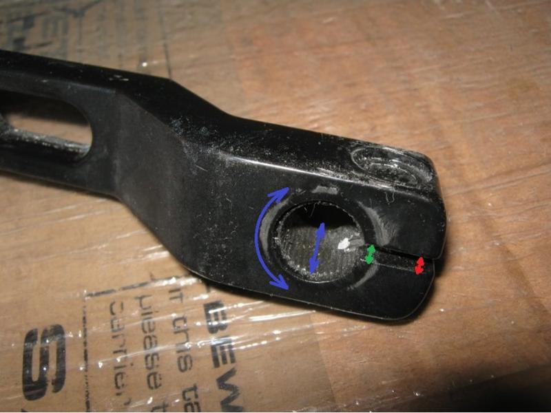

Намного улучшил переключение КПП заменой на более длинный рычаг. В моем случае MOOSE RACING. Кроме того у него более надежное складывание при ударе, т.е. меньше возможность погнуть его.
http://djebel-club.ru/_fr/2/3226704.jpg

Quote (SD250)
О, можно и поподробнее. Надоело уже выгинать штатный рычаг.
Автор: SD250 23.2.2009, 20:27
Quote (parmenoff)
Заказывал в ускорителе Рычаг Moose № MSU12 2мес.назад стоил 910руб. В следующий раз зафоткаю как складывается

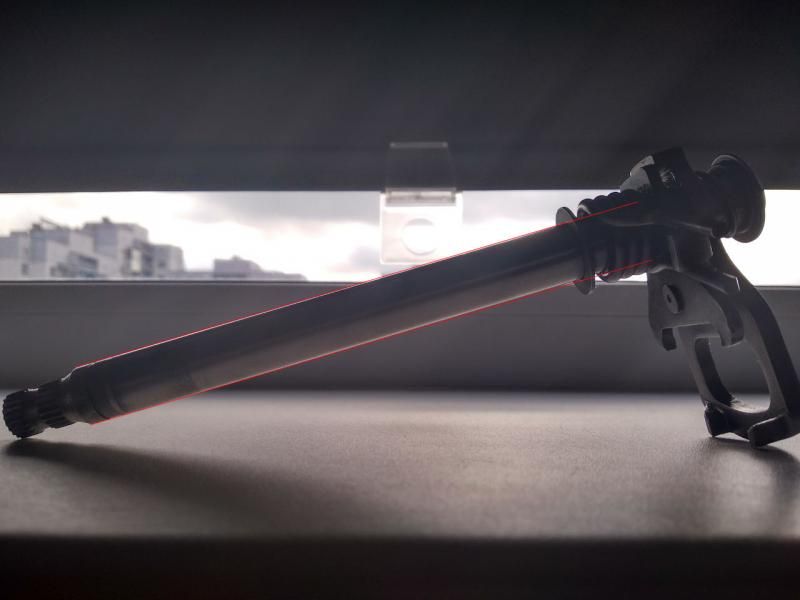

падал на левую сторону? Если падал, то может быть и вал погнул... У меня недавно после падения тож выше второй передачи не включалось - из-за погнутого вала.
Автор: Vitaliy 26.8.2009, 18:05
да, был погнут ясно, спасибо, прийдется раскручивать это хорошо, что это ненормально! Погнутость вала на глаз видно? По сложности там самому можно его достать и поставить? (вал КПП)
Автор: ANZO 26.8.2009, 18:28
Quote (Vitaliy)
Смотря как сильно погнул... Разборка. Сливаешь масло, откручиваешь правую подножку, снимаешь пружину рачага заднего тормоза(чтобы педаль вниз отодвинуть), откручиваешь шланг масл.радиатора, тросик сцепления, болты правой крышки, и снимаешь правую крышку (осторожно не повреди прогладку), с левой стороны снимаешь рычаг переключения передач и стопорное кольцо вала, затем смимаешь вал, если свободно не выходит, то он наверняка загнут, и прийдется аккуратно брусочком выбивать, а как вытащишь - там и увидишь точно, погнут или не погнут..., а вообще погнутость вала проверяется микрометром. Сборка в обратном порядке.

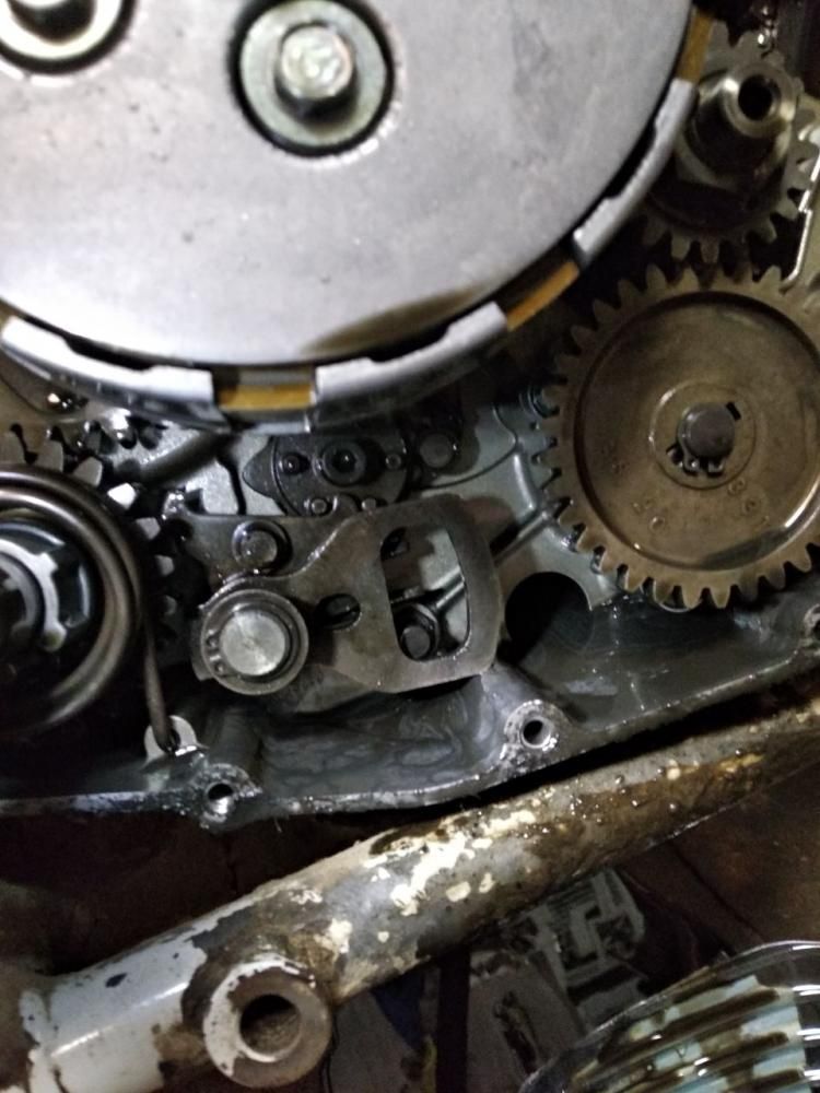

Неужели разбирать, ссс...обака... Приложил на рычаг сегодня. Зависла передача (3 или 4). Ни в какую никуда. Только рычаг ходит вверх-вниз и не цепляет там передачи. Еле доехал из лесу. Пойду отмывать пока, чтоб разбирать.
А может кто подскажет, куда пнуть, чтоб не разбирать!?
Автор: serg 12.10.2009, 17:14
Quote (Leksey)
По голове кулаком И всё равно разбирать Судя по всему та же фигня с гнутым валом. Я вот как-то не сподобился (тфу-тьфу-тьфу ), но что с меня, пенсионера, взять
Автор: Leksey 12.10.2009, 17:23
Да как можно вал погнуть!? Специально рычаг сделан мягким, чтоб только он и гнулся. Даже если можно, то по ощущениям нечто другое там погнулось... насколько успел щас в мануал заглянуть - там какие-то пластинки, рычажки - вот они может быть. Ааа ... пошел одеваться, ... сливать масло, ... выковыривать вал, чо делать-то...
Автор: serg 12.10.2009, 17:47
Quote (Leksey)
Если ткнуть конкретно им в камень/другое препятствие, то легко! К сожалению...
Автор: Leksey 12.10.2009, 22:26
Погнул вал.
serg - провидец? )) ... или там ломаться больше нечему? )
Вот как можно погнуть такой прут через крутящий момент? Ведь через любой удар по рычагу ничего больше не передать. Видимо при сверхусилии эти крючки, что бобышки толкают, соскальзывают, изламывая вал. Он гнут именно в корне этой крючковой пластинки.
Пробуя руками дергать рычаг, видно было, как крючки не контачат с бобышками. При этом видно эксцентриситет поворота вала - кривизна налицо. На глаз видно на снятом.
Смог добиться переключения, придавливая руками деталь в виде пивной открывашки. Теперь думаю, как править вал.
http://djebel-club.ru/_fr/2/6672019.jpg
http://djebel-club.ru/_fr/2/0105993.jpg
Добавлено (12.10.2009, 23:26) --------------------------------------------- А теперь еще вопрос, где взять прокладку правой крышки!? Сохранить было нереально. Да и щупленькая она какая-то. Уральцы! Может есть рядом?
...а ее вырезать нельзя, м?
И еще: Масло должно быть как кока-кола? Или это ненормально за тыщу-полторы пробега?
Автор: serg 12.10.2009, 22:39
Прокладки у Михи были. Уточни. Если не все мне выслал.
Quote (Leksey)
Можно. Тольщина 0,5 мм На масло забей. Всё равно менять.

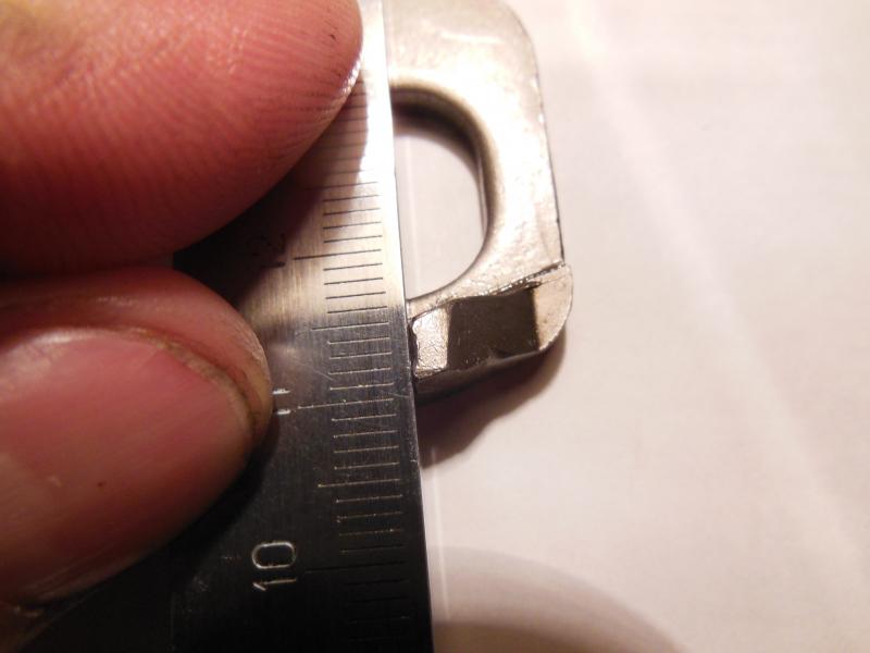

Автор: Leksey 14.10.2009, 18:45
Вал рычага кпп выпрямил, зажав в тисках через оправки, чтоб не покоцать. Инересно то, что метровой трубой пришлось приличное усилие приложить. И как он там погнулся, совсем не ясно. Зафотал для будущих поколений (кто как я, впервые задастся вопросом "как эта педалька щелкает?"). Вот так выглядит снятый вал. Рожки-крючечки на нем не переключают передачи, а ограничивают ход переключателя на каждом нажатии. А переключает надетая на него пластина (открывашка). http://djebel-club.ru/_fr/2/5903865.jpg Так выглядит снятая переключающая пластина. Она-то в результате изгиба вала и отошла от бобышек, на которые должна давить и щелкать передачи. http://djebel-club.ru/_fr/2/1550748.jpg Бобышки сидят на шести-кулачковой звезде. Подпружиненный ролик фиксирует в ложбинках между кулачками передачи. Кулачков по идее 6, но один из них спилен на макушке ямкой под нейтральную передачу. Так вот: в то время, как 2-6 передачи щелкаются по секторам в 30 градусов, 1-N-2 делят этот сектор по 15 градусов. Да еще и ямка под нейтраль не такая четкая, как ложбинки других передач. Вот нам и тонкость нейтрали. Хреново, но видно, как может либо фиксироваться, либо перескакивать нейтраль:
Устал только прокладку вырезать. Ксерокс в помошь - обвел на листе бумаги крышку, на этот лист налепил остатки прокладки, восстановил контур, отксерил, наклеил на плотную бумагу (самоклейку), вырезал трафарет. Получилась не хуже заводской. Паранит 0.5 показался чуть толще, чем снятая прокладка (она, кстати, из чего-то оранжевого сделана была).

Автор: lёxkiy 25.7.2011, 8:43
В воскресенье два раза жестко разложился на левый бок (бот спас ногу, но всё равно было больно, а еще руль выгибал). В начале не заметил, но потом стала плохо повышенные включатся, (как будто боты впервые одел, грешил на болевшую ногу), и чем дальше тем все хуже и хуже, потом забивал передачи пяткой, через примерно 50 км включалась только первая, но и она вскоре после нейтрали не втыкалась. Похоже вал рычага кпп погнул. хорошо жена мимо на авто ехала - до гаража за прицепом погнал. И на сколько я попал если другой ставить? А ведь другой ещё найти надо – грустно…
Автор: car-bon 25.7.2011, 8:49
Вначале убедись, что лапка КПП не упирается в крышку при подъёме вверх. Возможно, всё не так ужасно.
Автор: Mike80 25.7.2011, 9:37
Правили люди - вроде, работает.
Автор: lёxkiy 25.7.2011, 10:46
лапку я отгибал, и на зуб ниже ставил, мне кажется даже ход лапки увеличился

мой гнутый вал
гнутый вал кпп
Автор: Leksey 5.8.2011, 20:49
Знакомая картина )) Я свой выправлял уже 2 раза. Новый уже год лежит в запасе.

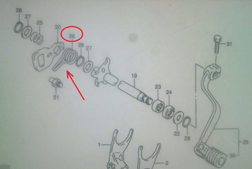

Автор: romeyder 15.6.2012, 13:21

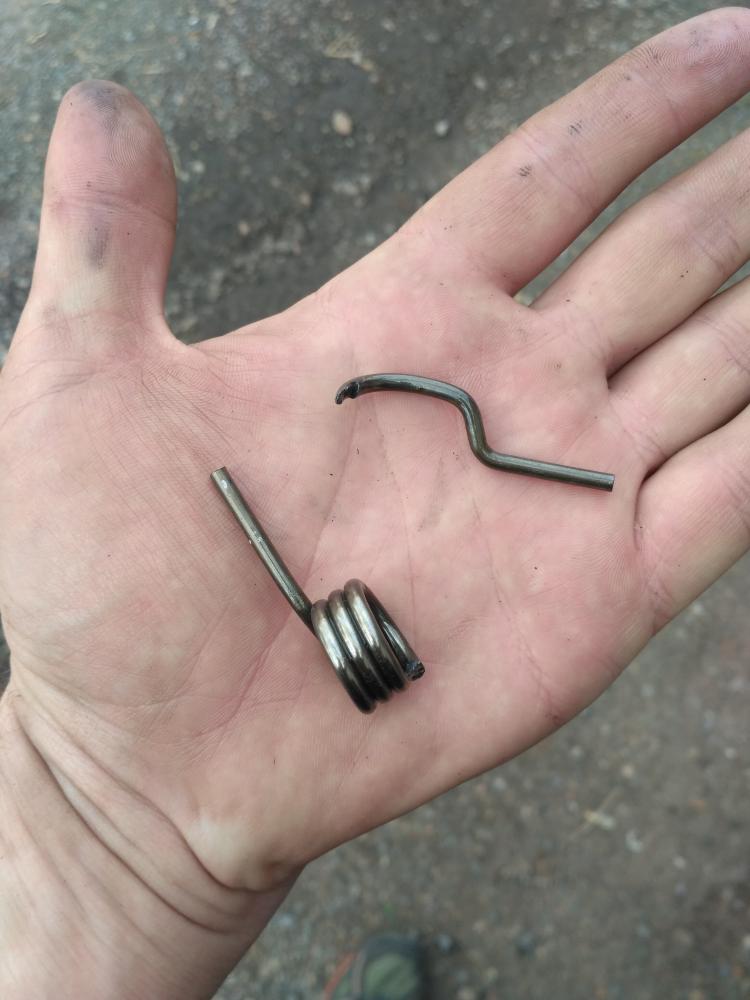

Добрый день товарищи. У меня случилось нечто.... рычаг переключения передач перестал возвращаться в исходное положение... тоесть после включения например первой передачи он так и остается валяться внизу.... хотя должен вернуться в среднее положение... мож кто знает в чем тут дело??? И как разбирать если таковое треба...
Автор: Vitekzu 15.6.2012, 13:57
Да там все просто. Скорее всего подружиненный рычажок фиксирующий сломался или подклинил. Снимай правую крышку и возможно корзину (точно не помню), всё увидишь. Если что, эта мелочевка http://djebel-club.ru/forum/index.php?s=&showtopic=5243&view=findpost&p=143237.
Автор: romeyder 15.6.2012, 18:50
Масло то сливать надо?... или так обойдусь???
Автор: serg 15.6.2012, 19:47
Если снимать только одну крышку, то не обязательно при условии уложенного мотоцикла. Если на подставке, то обязательно.
откручиваем болты правой крышки, запоминаем от куда какой.
Дальше вымимай вал переключения - смотри
Автор: romeyder 16.6.2012, 12:43
Все понял... сегодня раскидаю... отпишусь...
Вскрыл..... Конец пружине которая и предпологалась. Возник вопрос КАК Вынимается вал переключения передач? Надо для этого снимать левую крышку или просто вынимать справа?
Автор: Leksey 16.6.2012, 12:45
Левую не надо. Вытаскивай направо. Слева только стопорное колечко сними.
Автор: romeyder 16.6.2012, 12:53
Извиняюсь.... А там при вытаскивании требуха в мотор не высыпиться?
Автор: Leksey 16.6.2012, 13:14
Нет на этом валу ничо больше. Вот тут, в этой же теме, я его вытаскивал, чтобы разогнуть и поставить обратно )) http://djebel-club.ru/forum/index.php?s=&showtopic=221&view=findpost&p=23477

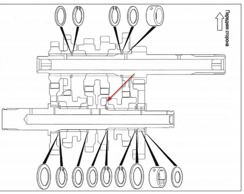

Нужна помощь опытных товарищей. Меня смущает одно обстоятельство, а именно деталь под номером 27 - шайба, которая находится справа на рисунке. Я ее не обнаружил ни на своем старом погнутом валу, ни на новом вновь полученном от Серого-VL. Куда она ставится, в микрофишах она присутствует. Мозг сломал. Она идеально встает между "открывашкой" и запрессованной на валу деталью со штифтом, входящим в прорезь в "открывашке". Кто-нибудь может подсказать, куда ее ставить и ставить ли вообще?
P.S. С 22 шайбой с другой стороны не путаю, она с другой стороны перед стопорным кольцом.

Лопнула пружина 26. Вариант только заказывать на мегазипе или есть доступные аналоги?
Автор: serg 24.10.2013, 22:06
Пошукай в Барахолке, немало народу дербанило движки. Могло остаться.
Автор: Мур 24.10.2013, 22:26

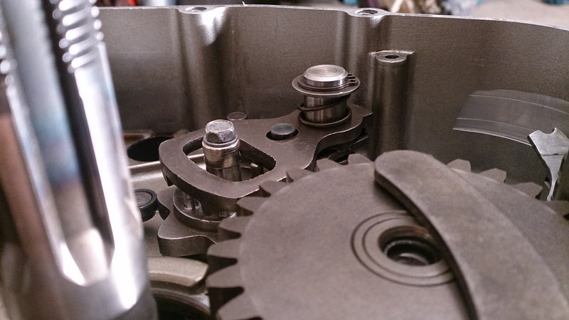

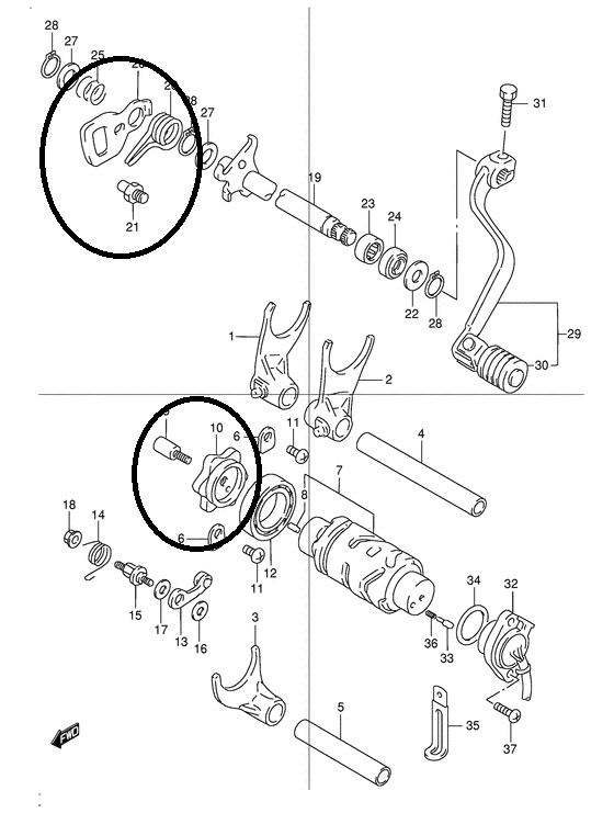

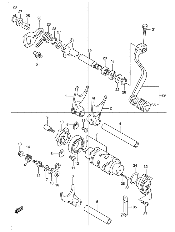

подскажите плиз. снял лапку кпп. и стопорное кольцо и шайбу, чтобы протереть сальник от масла и обнаружить он течет или с сальника ведущей звезды и утопил вал кпп в корпус двигателя. обратно вернул. а передачи не переключаются. я так понимаю разобрать корзину сцепления, а что дальше делать не ясно? какую пружину или шестеренку поправить?
Автор: serg 1.4.2014, 9:50
Сообщение 45 здесь.
Автор: QG2004 1.4.2014, 10:00
Цитата(serg @ 1.4.2014, 6:50)
Сообщение 45 здесь.
спасибо большое. картинку распечатал. буду разбирать смотреть
п.с. спасибо, что удалил не нужное мое сообщение в теме о сцеплении, сам искал как не нашел))))
Автор: Leksey 1.4.2014, 10:28
Попробуй повыдвигать туда сюда с поворотиками. Может быть оденется куда надо. Там видишь два усика пружины вокруг бобышки - они должны встать на место. Ну и рожками куда надо попасть. Нет, значит правую крышку снять и поправить все на место.
Даже рожки ни при чем. Прущинные усики если оденутся, то все остальное автоматом встанет.
Автор: QG2004 2.4.2014, 9:50
serg Leksey
эххххх
да я рукой ее еще позавчера пытался поставить. вроде достал поставил, но кпп не переключала передачи.
_______________ разобрал я вчера. благо комплект прокладок от карбона давно уже лежит (спасибо большое) и запасные диски и пружины есть. в корзину пока лазить не буду т.к. отлично работала вроде бы _____________ разобрал. обнаружил две проблемы: ПРОБЛЕМА №1. судя по рисунку у меня собрано как надо, но только где надпись нет контакта там у меня тоже его нету. "пивная открывашка" (деталь номер 20) не цепляется за барабанчик который переключает. такой ощущение будто она немного выгнута. и на ней обнаружил несколько коцок

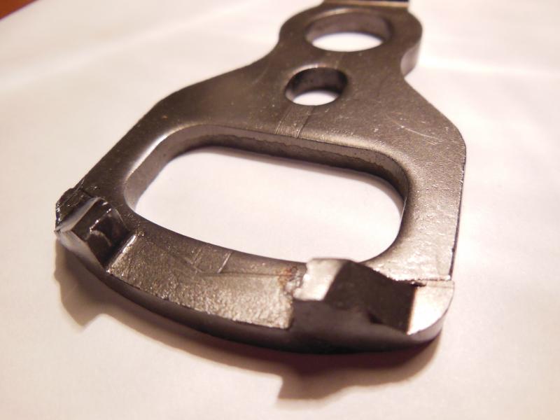

ПРОБЛЕМА №2 при нажатии лапки кпп вниз, она не возвращается в исходное (центральное ) положение обратно. а при подъеме вверх нормально возвращается.
https://www.youtube.com/watch?v=cH8Ce15MMTw&feature=youtu.be ВОПРОСЫ МЕНЯ ИНТЕРЕСУЮЩИЕ: а)то что лапка не возвращается это может быть связано со слабой пружиной? (ДЕТАЛЬНО № 26 на схеме-рисунке)
б) "пивная открывашка" (детально 20) не цепляет барабан при переключении и имеет несколько коцок на зубцах может изза того что выгнута немного? менять ее ?
в) шток кпп можно вытащить полностью? ничего не соскочит внутри? он также легко вставляется обратно?
г) сальник выжима сцепления снаружи меняется? а то потеет и новый как раз лежит)
ПРОШУ помощи ибо выезжать в грузию 28-29 а мото поломал{ся}((((
Автор: Leksey 2.4.2014, 11:49
Кроме самого себя тебе вряд ли кто-то поможет. Нужно поставить вал на место при открытой крышке и понять принцип работы всех деталей. Какие рожки за что тянут, и как работает пружина. Насчет стрелочки "Нет контакта" не стоит сильно задумываться. Там этот контакт условный. Надо с открывашкой разбираться. Видео смотрел? Сделай так же руками и посмотри, где чо не пашет. Иначе там трудно что-то советовать. Насчет коцек очень странно. Опять же надо вставить вал и смоделировать работу. Вал прямой? Кривизну глазм сразу можно и не увидеть. http://djebel-club.ru/forum/index.php?s=&showtopic=221&view=findpost&p=23477
Вытащи. Не соскочит. Осторожно, сальник покоцать можно краями.
Эти рожки на открывашке должны цепляться за пины на барабане, а при возврате перескакивать (открывашка при этом как бы отходит, отгибается). Если вал гнутый, или на рожках слизан металл, то переключать она не сможет - рожки соскакивают с пинов. У тебя видна небольшая выработка на рожках, но у меня было страшнее, и до сих пор ездит. Не помню уже, подтачивал я их или нет.

почему назад не возвращается лапка после нажатия вниз? пружину стоит поменять она на экзисте 108руб стоит)))
мне кажется надо "открывашку пивную" поменять)

эххххх расчитывая только на себя нашел ответы на некоторые вопросы))))
а) вытащил шток и он оказался почему кривой(((( изза этого не возвращался из положения вниз выжатой лапки
б) менять не буду пока так соберу) думаю будет работать посля выпрямления вала в) вытащил,несоскочило ничего . легко обратно вставляется г) кое как выковорял заменил )))

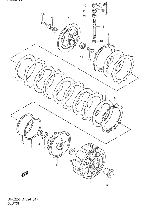

перед поездкой в грузию ре и на байкал решил сцепление посмотреть: стоят пружины померил все получились по 40,2-40,3мм. новые оригиналы лежат все по 41,2 допуск вроде как 39,0
диски не металлические проверил: пачка 7 шт. = 20,3-20,4. евс комплект лежит новый 21,3.
один диск металлический внешний немного цветной а два диск не металлических в центре обоженные
выскажите плиз свое мнение: менять ли пружины? и менять ли все диски? или только обоженные? что сделать с металлическими дисками. какой наждачкой зашершавить)))?
и еще помню когда шток достал из корпуса двигателя шайбочка была на отверстие, т.е. на штоке была одета но осталась отсюда вопрос
обратно буду собирать как правильно вар.1 или вар.2?
ВАРИАНТ 1: Вроде так было, но не логично стопорное сразу на пружину. хотя по идее шток держит два стопора в корзине и другой возле лапки кппп
или все же так? ВАРИАНТ 2:
по картинке МЕГАЗИПА не понятно. там вообще наоборот все)
UPD. кажется всеже вариант 1)))))))

Автор: Leksey 3.4.2014, 18:32
хха! ))) резиновым ))))) очень мощными тисками и мощной трубой. Это если нет более технологичных способов. Ну и сноровка с глазомером нужны.
...Все же я себе до сих пор не представляю, какие силы гнут эти валы. Что-то там внутри происходит дикое при этом.

Лучше поменять и то, и другое. Стальные диски шкуркой пройди и не забудь всё перед сборкой замочить или хотя бы смазать маслом.
...на который ответ в мануале:
по сцеплению - раз всё есть в наличии, я бы всё и поставил, а старое в запасы. бывает проездом мимо тебя кому-нибудь может понадобиться - сделаешь доброе дело) ну и с собой в дальний путь тоже можно взять. металлические промежуточные диски зашкурить мелкой шкуркой. на всякий случай - http://djebel-club.ru/publz/technical/700053-zamena-diskov-scepleniya.html.

Знаешь, как прокатают (ну вдруг скажут, что прокатали, и деньги попросят)? Положат на две плашки и пару раз стукнут сверху кувалдочкой.
Автор: serg 4.4.2014, 11:58
Цитата(QG2004 @ 4.4.2014, 11:19)
сейчас поищу где цилиндры точат и диски колесные прокатывают может там прокатают его
Любой нормальный токарь в станке выправит за 10 минут.
Автор: далекоездячий 4.4.2014, 13:35
Кладёшь на многослойную фанерку сверху упираешь обрезок черенка от лопаты и лупишь 2-3х килограмовой кувалдой пока не выпрямиться , проверяешь кривизну на стекле или лучше зеркале , там поверхность ровнее. Вал не такой уж и жёсткий как кажется.Коцки на деталях в нерабочих зонах , так что ничего не сломано))

Рассказ про вал КПП
"Рабочая неделя закончилась, хорошо" - подумал я, крутя в руках погнутый вал и наблюдая на часах 16:16... Всезнающий яндекс поисковик по запросу "токарные работы Белгород" выдал несколько номеров, абонент первого же номера телефона ответил, что помочь не может, но можно обратиться в человеку возможно он поможет. Записал номер. Позвонил. По моим ощущениям очень занятый человек сказал куда подъезжать и кого спросить... Приехал. Мужичок, весь в масле, взял вал и с интересом спросил от чего он. "Агакнул" и резко отвернувшись начал разговаривать дальше в рабочими, объяснять им задание. Спустя 5 мин с извинениями я его прервал и спросил - "а когда приехать за валом?". Он удивленно ответил - "да сейчас пойдем и сделаем, работу только выдам". Спустя 3 минут мы прошли мимо огромного ковша, работники которому приваривали новый крепежный шарнир и подошли мы к огромному прессу. спустя 10мин после поиска необходимых "призм" и ограничителей мне выдали мой вал со словами "прямее только новый". Пока я расплывался в улыбке пару секунд мастер развернулся и начал идти в глубь цеха. "Федор Петрович! Спасибо. У меня к вам два вопроса, сколько с меня за ваш труд и второй можно к вам если что обращаться если понадобиться выточить просверлить и т.п." - ну как говорят "дашь 100 - обидишь, а 500- дохрена. вот и думай. а по вопросам звони если что будем решать, все таки мне никто ничего не скажет , я вроде тут как директор!" Радостный я пошел в машину за кошельком...
История основана на реальных событиях. вечером буду собирать сцепление и ставить вал! всем удачи и приятных покатушек!

Всем добрый день! Перестала включаться 5-ая переда, а тут еще узнал что и 6-ая должна быть, её то давно походу нет. Кто то сталкивался с этим? Попал на переборку мотора? Ни каких шумов и хрустов не было.

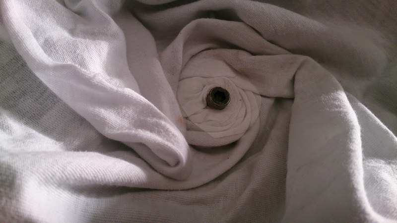

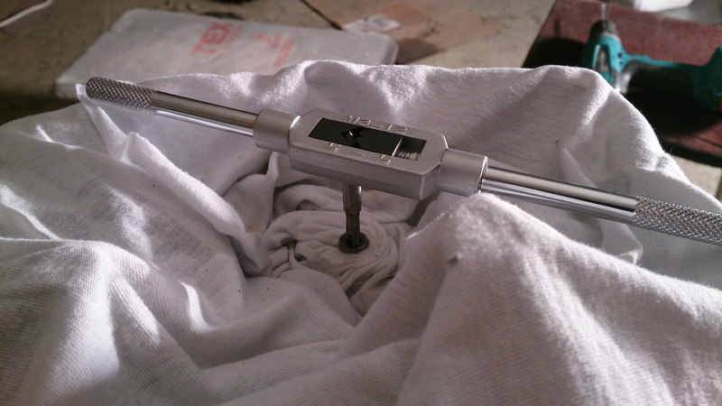

Автор: Krem 14.7.2014, 23:05
Цитата(Krem @ 8.7.2014, 13:25)
Перестала включаться 5-ая передача
Вот такое бывает. На помощь пришла аргоновая сварка и натфиль Проблема решена.

BREAKING NEWS!!! Раскрыта тайна кривого вала! Вал лапки КПП гнется от соударения открывашки и промежуточной шестерней кикстартера! В штатном режиме открывашка работает в паре с рогатиной (открывашка насажена на пенёк рогатины своей дырочкой). Открывашка толкает за бобышку колесо, а рогатина завершает (стопорит) этот маневр, упираясь в другую бобышку. Этим самым рогатина еще и стопорит ход открывашки в сторону опасности. При сильном ударе открывашка как-то соскакивает с бобышек колеса и улетает в шестерню кика; у рогатины в этот момент нету под рогом бобышки, чтоб стопорнуть. Вот таки дела.
Как гнется вал лапки

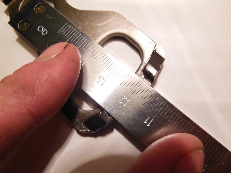

Вот выше в теме была и коцка на открывашке:
Что хочется сказать: те, кто писал про гнутый вал, не расчитывайте теперь запросто продать свой Джебел. У него скорей всего обломан зуб шестерни кика, и неизвестно, как этот удар перенес подшипник вторичного вала.
Что хочется добавить: колесо с бобышками изнашивается, и его надо менять изредка, чтоб открывашке было не так просто с них слетать. Свои бобышки я временно наварил, как выше показывали. Половина из них были стерты почти в половину.
Автор: Танкист 22.1.2015, 23:14
Иван (Корсак) в теме где ты ковырял мотор, указал тебе на "открывашку"(открывашка, дядя, это кулиса чтобы ты знал ) ты про игнорил
Автор: Leksey 23.1.2015, 9:29
Цитата(Танкист @ 23.1.2015, 1:14)
про игнорил
Не про игнорил, а со гласился. Это на хондочке у тебя кулиса.
Заодно расскажу еще про одну незаметную мелочь, которая есть в мануале, который никто не читает: Стопорные кольца имеют один краешек с фаской, а другой прямой. Так вот в мануале указано, как правильно ставить кольца при сборке валов. Но это нам щас не надо. А вот стопорное колечко на валу под лапкой чаще снимается. Там та же история. Ставьте прямым краем наружу, чтоб не слетало.

Автор: Leksey 27.1.2015, 21:02
Копирую сюда пост, решающий, по всей видимости, проблему загибания валов. http://djebel-club.ru/forum/index.php?s=&showtopic=2067&view=findpost&p=52579
Поскольку из-за вала, я лазил в потроха мота неоправданно много, то появилась версия из-за чего это происходит. Выдержка из темы про КПП есть выше. Ситуации порой, для эндуря были безобидные. Поняв, что это мой крест стал возить с собой головку на 14 и маленький вороток из советского набора головок - они идеально садились на вал КПП и найдя рычаг, можно было его выгнуть для дальнейшего движения. Однако думается найдено правильное решение, навсегда решившее эту проблему. По крайней мере для моего мота точно, поскольку последователей будет мало ггг
Фоторебус - найдите маленькое отличие. Снятая переключалка не в счет - механизм в процессе сборки.
Подробности
Была нарезана резьба в торце пина и закручен болт с высокой шляпкой. Вся конструкция позволила увеличить высоту пина и исключить слетание "открывашки" с нее. Забавно то, что подходящий болт мы нашли на Ямаховской ручке, и первое время у меня было опасение, что у Сузуки начнется аллергия от ямаховской детальки в своих потрохах. Однако пациент жив
PS не за что
Если открывашка с таким решением не будет улетать под шестеренку кика - то это эпик вин.

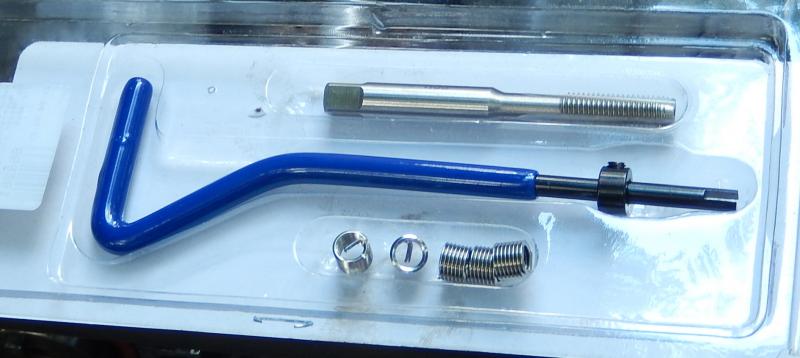

Автор: Leksey 31.1.2015, 1:12
Извините, если кому уже надоел. Нарастил тоже центральный болт колеса каким-то колхозом (чо было, тем и... ) Буду надеяться, что на этом с гнутым валом разделался.
Чтоб прямо в моторе сверлить, обернул больной зуб тряпочкой и воротничком.
Упрочнил там все эпоксидным поксиполом в качестве заполнителя и фиксатора резьбы.
Leksey, а причину такой проблемы удалось определить? Недостаток конструкции? Ацкое усилие при повышении передачи? Износ деталей? Прослабление прижимной пружины, например.
Автор: Leksey 25.8.2015, 13:12
Савокупность этих трех, я считаю:
Автор: InVader 25.8.2015, 13:44
Так может там просто пружину дополнительными шайбами прижать? У себя я шайбу потолще поставил на всякий случай. Пружина какая-то несерьзная. Считай в один виток. Кроме прослабления пружины не вижу что там еще может дать дополнительную свободу "открывашке".
Автор: benderr 6.10.2015, 7:41
У меня открывашка соскочила видимо так: упал на левый бок, ударил в вал переключения передач, стопорное кольцо слева под лапкой разогнулось, вал пошел вправо, открывашка соскочила. Я вал поправил, собрал. Первая, нейтралка и вторая появились, а на третью не переключается. Встает почти на пике зуба звездочки. Почему? На открывашке выработка на внутренних рабочих поверхностях около 1 мм.
Или мне повезло и нужно изучать коробку?
Автор: Leksey 6.10.2015, 8:21
Вот и я картер перебрал, но до конца не узнал, почему вставало на пике. Просто заработало и все. Барабанчик с штырьками советую осмотреть, я пару зализанных штырьков наварил. Может и в этом было дело.
Жути не нагоняй.
Пружина и шайба там не несут никакой защиты от чрезмерного подъема открывашки и улетания ее к шестерне. Это просто пружина и шайба. От лишнего подъема защиты вообще нет (или она призрачна и недостаточна), а вот от улетания защищает столбик-ось. Столбик коротковат, и при резких ударах (типа падение на левый бок) открывашку подбрасывает над столбиком, поэтому мы его и нарастили. Пружину усиливать я бы не стал, может тупо не помочь.

Спрошу, наверное, тут..... Подскажите пожалуйста вот по какому вопросу - лапка кпп фиксируется на валу болтом, который через одно "ухо" лапки свободно проходит, а в другую половину вкручивается прямо в тело лапки, правильно же? Просто у меня на прошлых покатушках лапка просто отвалилась с вала (хотя раньше-то 2 года держалась и ничего ) Затянута она была болтом с гайкой. На том месте, где должна быть резьба от неё остались только воспоминания..... и вот сейчас как ни затягивай болт с гайкой, все равно лапка на валу люфтит (что продольно, что по оси)
Можно конечно заказать новую лапку с Мегазипа (всё равно там сейчас заказ делать будем), но , блин, как-то душит за лапку отдавать 2000.... Может можно в старой резьбу нарезать в том месте, где она и должна быть? Но тогда надо будет чуть рассверливать лапку, что бы более толстый болт нормально влез и зафиксировал бы лапку на валу? Так? Можете что посоветовать? А то что-то я туплю
Автор: leshka 9.9.2016, 11:36
1) Посмотри внимательно, не соприкасаются ли плоскости разреза лапки между собой, есть ли зазор и какой между ними? 2) Гайка по усилию затяжки ничем не хуже нарезанной резьбы. 3) Если хочется фен-шуя и гайка мозолит глаза -- можно восстановить резьбу с помощью пружины из подобного набора и оставить родной (по диаметру) болт.
Автор: Игорь М. 9.9.2016, 12:33
На примере лапка, понятно, не джебелевская, но на то он и пример
Там, где красная стрелка зазор меньше, чем там, где зеленая при затянутом болте. Зазор на память не помню. Надо будет прийти в гараж сегодня, поставить лапку и посмотреть. А синии линии - это люфт.
Автор: leshka 9.9.2016, 12:38
Это я понимаю, ты главное посмотри чтобы он при затянутом болте был достаточным и плоскости не соприкасались друг с другом. Со временем шлицы разбиваются и стандартной прорези может быть недостаточно для нормального обжима. Распиливаешь её заново - и всё работает как раньше.
Автор: Игорь М. 9.9.2016, 12:46
Блин! А ведь и правда же! Вот и ответ! Снять в случае чего миллиметр-другой с внутренней стороны если соприкасаются - и всего делов-то! Спасибо большое за подсказку

Автор: Preds 15.9.2016, 8:44
Цитата(KiselevAleksandr @ 14.9.2016, 19:14)
О! А как ты догадался, на собранном то картере, что именно в этом месте и именно эти шестерни не размыкаются?
На разобранном картере, когда собрал пазл, начал переключать передачи и на нейтрали видно, что не до конца размыкается. И потом когда собрал половинки, стал проверять, тоже эти щелчки были на нейтралке.
Цитата(InVader @ 14.9.2016, 19:26)
Еще не понимаю почему при включении первой частенько дергает цепь
Вообще заметил и в жизни и по видео всяким, что почти у вех мотоциклов такое явление. Вывешенное колесо же крутится на сцеплении при включённой передачи, значит какая-то часть момента передаётся, вот эта часть и дёргает цепь.
даже на заглушенном движке и как бы даже не с выжатым сцеплением.
Как понять на заглушенном? Просто включаешь первую, а у тебя цепь натягивается?
Автор: KiselevAleksandr 15.9.2016, 9:05
То есть, ты сперва в одной половинке картера коробку собрал, и проверял работу механизма переключения? По всей видимости, дистанционные шайбы (шайба) чутка просажены. Ну если не сильно цепляет и две передачи враз не включаются и под нагрузкой передачи не вылетают, то мне кажется можно забить на это дело. Мне еще этот квест только предстоит. Шестерни воющей шестой передачи с мегазипа заказаны уже. Как приедут буду разбирать мотор. Плюс еще резьба сорвана в половинке картера под болтик который крышку масло фильтра крепит. С подбором дистанционной шайбы пока на Минске потренируюсь. Там четвертая передача недовключается через раз. Надоело уже. Т.е. полного замыкания первичного и вторичного валов не происходит, поскольку четвертая - прямая. Шайбу потолще надо, которая на вторичном валу сразу под корпусом сальника вторичного вала стоит. Может вообще из медной проволоки согну да молотком расплющу. Боковой то нагрузки там нет. Кулачки с закосом сделаны. Если уж зацепились нормально, то при прямой и обратной нагрузке уже не расцепятся. Сцепление на днях сделал. Путем селективного подбора ровных дисков и стальных и фрикционных с композитом на металлической основе. Поскольку текстолитовые не живут ни фига. Ручка сцепления сразу стала легкой. И появился огромный запас по регулировке. Момент срабатывания короткий и можно его выставить как удобно, хоть в начале хода, хоть в середине, хоть в конце. Благо было из чего селекцию делать. Огромный запас этих дисков уже скопился. Благо дешевые как г.. или вообще ни чего не стоят как дареные.
Автор: Preds 15.9.2016, 9:18
Да. А чего в этом такого необычного? Я так и на Урале когда-то делал...
До разборки такого не было, а разбирал, что бы шестерни шестой поменять. Меня это в принципе не напрягает вообще, к тому же это часто, но не всегда. Просто когда в горы ездишь, есть много мест, где можно долго просто катиться на нейтралке с заглушенным двигателем, экономя топливо и слушая птичек. Едешь по краю обрыва и думаешь, заклинит там щас коробку или нет)).
Автор: KiselevAleksandr 15.9.2016, 9:27
А не мог ли ты при сборке попутать шайбы местами? Судя по схеме их там много. Может по высоте новые шестерни шестой передачи слегка от старых отличаются? Тогда одну из шайб шлифануть надо было. Компоновка коробки очень плотная. Тут десятые доли мм уже критичны. Разбирай снова! То как заклинит еще на спуске в горах
Автор: Preds 15.9.2016, 9:44
Если я сам правильно указал стрелкой, то да, это как раз ведомая шестерня 6-й передачи и скорее всего дело в ней, может отличается от родной, может там с шайбами чего напутал. Что-то совсем нет желания двиг половинить снова, лучше я на передаче буду с гор ездить)).
Автор: KiselevAleksandr 15.9.2016, 11:14
Биение и задевание кулачков в любом случае идет. На передаче ты ездишь, или на нейтрали. Езди так, главное не клинит ни чего. Это мне наперед наука, чтоб при ремонте ни чего не терять и не путать и про штангенциркуль не забывать.
Автор: Preds 15.9.2016, 11:39
Цитата(KiselevAleksandr @ 15.9.2016, 14:14)
Это мне наперед наука, чтоб при ремонте ни чего не терять и не путать....
Я тоже хотел ничего не терять, поэтому купил пластиковые контейнеры под запчасти, при разборке всё в них складывал по группам, а их самих аккуратно на стеллаж составлял и тряпочкой накрывал. Казалось бы потеряться должны мелкие детали, ан нет, крышка масляного фильтра таинственным образом испарилась, прихватив с собой крышку аккумулятора), сговорились прям эти крышки, похоже...
Автор: KiselevAleksandr 15.9.2016, 12:15
При разборке мотора потребовались ли приспособы какие хитрые? Снимал ли маховик магнитный (ротор генератора) с левой стороны? Или можно так мотор располовинить, если коленвал из этой половинки не вытаскивать?
Автор: Preds 15.9.2016, 12:26
Ротор снимал съемником, сделал в соседнем гараже у токаря. Еще использовал съёмник, что бы половинки разъединить и один подшипник с коленвала снять. Мне нужно было подшипники поменять на коленвале, поэтому я полностью разбирал. Вообще всё разборке и сборке движка уже подробно описано в соответствующей теме...там местами веселее чем в темах про анекдоты и сиськи, вместе взятых

Автор: Rico 10.10.2017, 23:05
Возникло несколько вопросов по коробке, было бы прелестно если бы кто нить разъяснил. Не то что бы напрягает, просто для справки так сказать Забыл сказать. Сравниваю с одним полумертвым джебелем, и ТТР на котором коробка ведет себя совершенно божественно.
Мне не нравиться то что при переключении вверх лапка как буд то прилипает к текущей передаче, и надо немного подождать пока передача выключится. Если заталкивать передачи с большим усилием-такого не наблюдается. При переключении вверх иногда нащупывается "ступенька". Э... тянем лапку наверх, куда то упираемся, а потом включается следующая. Не совсем понимаю откуда иногда берутся пинки "тррр" по педали при включении первой передачи. Так же наблюдаю медленное схватывание сцепления при динамичном переключении. Как буд то сцепление появляется с небольшой задержкой. Толщина пакета как новая, металлические диски практически в идеале. Вроде все
Автор: Preds 11.10.2017, 8:38
Не помню как оно при динамичном переключении, вроде есть пинок на первых передачах, а вот размазанность при резком троганье на первой есть и порой бесит. Вроде как сцепу бросил уже, а полное зацепление появляется с задержкой.
Автор: LILO 11.10.2017, 9:10
Пружинные шайбы долой, и будет все ОК.
Автор: Preds 11.10.2017, 9:12
Хочу попробовать, но пока нечем заменить их.
Автор: LILO 11.10.2017, 9:25
А не надо их ничем заменять, просто ликвидировать.
Автор: Preds 11.10.2017, 10:26
Вроде все подкладывали обычный диск вместо узкого или это не обязательно? В любом случае просто ради этого лезть туда не хочется, вот буду зимой сцепление менять и уберу).
Автор: LILO 11.10.2017, 10:46
Можно узкий оставить, можно широкий подкинуть, если есть.

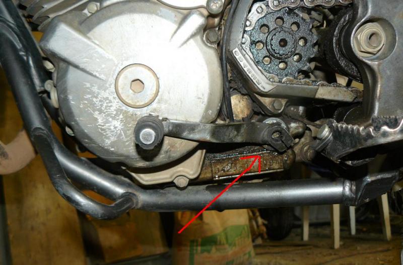

Автор: VaDukE 28.4.2018, 16:46
у меня приключилась беда: сегодня выкатился после зимы, утром доехал до работы без проблем, вечером проехал пару сотен метров и не смог переключиться выше второй передачи, нейтраль ловится, передачи переключаются (1,2,1), потом чудом включил третью и уже дальше поехал 60км/ч 2,3,2 без нейтралки, возле гаража покрутил тросик сцепления и добился 1,2 и нейтралки масло менял перед зимой, не падал, рычагом ни во что не ударялся что может быть?
Автор: Rico 28.4.2018, 17:03
Я бы проверил уот этот узел. Вангую там кроется проблема.
Автор: Leksey 28.4.2018, 17:27
Кольцо 28 проверь, сидит ли на месте. Пока не разобрал лишнего.
Автор: VaDukE 29.4.2018, 8:08
как добраться до этого кольца? снять лапку, затем сальник вала?
Автор: Leksey 29.4.2018, 9:18
Не, ничо не надо, все видно сразу. Оно снаружи.
Автор: VaDukE 29.4.2018, 22:07
кольцо №28 на месте, заметил небольшой продольный свободный ход вала (~0,5мм), также рычаг вверх/вниз очень легко перемещается рукой, хотя раньше я его руками не трогал, может этот люфт всегда был
Автор: VaDukE 30.4.2018, 18:19
на первом фото пружинка немного не одета, но это ерунда, на втором причина
Автор: Rico 30.4.2018, 19:43
Это же просто возвратная пружинка лапки. Разве могли из-за нее не включаться передачи? о_О

Автор: Dabbuger 27.5.2018, 18:04
недавно купил джебел, катался второй раз, слегка приложился на левый бок. на вид лапка не погнулась, но передачи не включаются ВООБЩЕ, то есть всегда нейтраль. Снял правую крышку. НА вид всё абсолютно нормально, руками покрутил колёсико, поставил всё на место, теперь переключается только 2-3-4 и всё. Нейтраль и первая не включаются 5 и 6 тоже. Прочёл почти всю тему. Жаль я не прочел эту тему ДО покупки мотоцикла, в жизни бы не купил этот агрегат. Был до этого рейд 250. падал на нем раз 170, и ничего вообще не гнулось не ломалось и не переставало работать. А тут слегка приложился и такое дело. Продавать надо нафиг такую технику нежную.
И хотел еще спросить. Обязательна ли там прокладка под крышкой, можно ли собрать просто на герметик или там зазор обязательно нужно обеспечить?
Самое обидное что поломки я не вижу, не понятно что делать. Какую купить деталь, что именно ремонтировать. Помогите разобраться пожалуйста.
https://youtu.be/ZezlTRHnFVc Снял видео.
Автор: InVader 27.5.2018, 19:07
Вроде бы пипки на барабане должны быть все. И у тебя же на видео видно, что перестает переключаться именно когда доходит до сломанной пипки. Была тема аналогичная. Ломал кто-то. Наваривал, восстанавливал.
В этой же теме ранее: https://djebel-club.ru/forum/index.php?showtopic=221&st=200&p=347323&#entry347323
Автор: Dabbuger 27.5.2018, 19:13
Понятно. Спасибо. Нагуглил картинку этой детали 25381-13E00 , действительно пимпочки там все. Теперь вот только вопрос в каталоге две разновидности детали с таким номером 25381-13E00 и с таким 25381-13E10 интересно в чем разница. Новая деталь тысячу рублей стоит, не думаю что есть смысл что-то там наваривать.
А вот мне наверное придётся снимать мотор, ибо обломанная пимпочка осталась где-то внутри и может попасть в коробку.
Автор: Leksey 27.5.2018, 19:32
Я бы не стал из-за нее колоть мотор.
Автор: Dabbuger 27.5.2018, 19:41
снимать мотор это не значит его разбирать, просто нужно будет залить туда солярки или бензина, прополоскать и вытряхнуть оттуда.
Автор: Leksey 27.5.2018, 19:49
Хорошо, когда знаешь, что делать.

Автор: Dabbuger 30.5.2018, 10:47
Снял я мотор, тяжёлый зараза. Крутил его вертел мотылял, так обломок и не выпал, куда мог дотянуться совал магнитик внутрь, так ничего и не зацепилось, снимал левую крышку мотора, там где генератор, но тоже там ничего не обнаружил. Вот что теперь делать, собирать и ездить как на бомбе. всё время переживая что эта деталька рано или поздно куда-то попадёт.
Может в моторе есть магнит где-то? может этот обломок там примагнитился?
Купил мотоцикл, начался отпуск. а тут такое дело (((
Автор: Minherts 30.5.2018, 10:59
Если ты про пимпочку свою, может ты ее уже с маслом слил давно.
Автор: счастливый 30.5.2018, 11:13
А он вообще звуком отдаёт там? Есть ли он там вообще? Если бряцает, я бы пару неодимовых магнитов прилепил. Один на сливной болт, а другой в районе маслонасоса.

Автор: Dabbuger 30.5.2018, 23:40
парни. у меня праздник, я прям пивка взял, я два дня пытался извлечь этот кусок металла, уже так устал, и наконец, когда я уже решил забить хрен на это всё и собрать движок как есть, вдруг выпал этот кусочек. Друг со мной был, он уже и не варил что этот кусочек там есть внутри. А я магнитом проверил канистру куда сливал отработку, там не было. То есть деться ей было некуда, этой пимпочке. В обще помогла солярка. наливал в мотор, бултыхал и сливал, переключал передачи, крутил коленвал и снова трусил, уранил двигатель, разбил плитку на полу в гараже, но всё же штука эта выпала. Короче теперь осталось дождаться детальки с Японии ставить правую крышку и кататься.
Спасибо всем кто отписывался.

Автор: VaDukE 5.6.2018, 7:45
выяснилось, что могли, месяц ожидания пружинки и передачи переключаются как ни в чем не бывало
Автор: helter_skelter 1.10.2018, 15:41
Вот Лексей писал что вал может провернуться и открывашка начнет задевать шестерню кикстартера, что приведет к сломанному на ней зубу. Приложил мот не сильно, просто на землю, даже не на камни. Разобрал, думал вал погнут, а увидел такое:
Т.е. у меня открывашка выпала каким то образом из пенька рогатины и наоборот упала вниз.
Сам вал:
Кривой или прямой?
Автор: plastilinko 1.10.2018, 15:43
Цитата(helter_skelter @ 1.10.2018, 15:41)
Кривой или прямой?
зажми в токарный или приложи призму и измерь щупами

Автор: ejlu 26.8.2019, 16:15
А я завалился на правый бок, завожу, стук-звон, тыркаю лапку КПП - а она вниз опущена из-за слетевшего стопорного кольца. Вал залез внутрь, совал его туда сюда, снова завожу - звон и стук. Выставил вас так, чтобы передачи переключались. Но лапка не возвращается, вверх переключается нормально, а чтобы с 6 включить 5 нужно поднять лапку чуть вверх, а затем вниз опускать. Я заочно приговорил пружину номер 26. Мог ли стук и звон идти от обламывания этой пружины? Потом проехал около 300км, клацал передачами мало, но все было норм. Ну и вопрос для тех кто видит сквозь расстояние и алюминиевые крышки, что еще я мог поломать? Могу заказать сейчас, пока идет вскрыть и вернуть запчасть.

Автор: vsvwolf 28.4.2020, 17:20
Привет всем! Есть проблема с переключением передач вверх (на повышенную): Со среднего положения лапка не идет вверх. Отпускаю рычаг сцепления, убираю ногу, повторяю попытку - переключение происходит. Нейтраль ловится в пределах допуска. Пружины и фрикционные диски заменены. Стальные диски в норме. Масло свежее, качественное. Пробовал разное, влияет не сильно только на мягкость переключения. Когда "затыков" нет, передачи переключаются четко. Проблема чаще проявляется на горячем моторе. На холодном или теплом вроде нет такого. Сильных падений не было. Проявилось сразу в начале прошлого сезона. Бывает такое 2- 3 раза за поездку. При переключении "вниз" проблем замечено не было. Подскажите, что посмотреть в первую очередь. По плану замена цепи ГРМ, заодно можно и КПП проверить.
Автор: vsvwolf 25.5.2020, 11:31
В дополнение к предыдущему посту: еще обратил внимание, что 1. при езде к кроссовых ботах затыки случаются чаще, происходят при переключениях сидя, не в стойке. 2. Чаще затыки происходят когда делается несколько переключений вверх подряд, т.е. при длинном разгоне. Есть подозрение, что это происходит от того, что лапка не до конца возвращается назад после переключения вверх. Пункт 1 подтверждает это, т.к. кроссовый бот толще и более жесткий. Такое возможно по причине ослабления пружины на валу?
Автор: далекоездячий 25.5.2020, 13:00
Первое что нудно будет проверить ,это вал переключения .он часто гнётся . Очень частый случай ,много раз встречал . Проверить можно приложением металлической линейки . Выпрямить легко . Снять для проверки так же легко ,это не на хонде . Снял рычаг , снял стопор .снял правую крышку и можно доставать вал для проверки . Потом нужно осмотреть сектор на копирном валу , на нём есть вертикальные штифты за которые цепляется кронштейн вала переключения. Когда снимишь вал сразу их увидишь ,они могут стачиваться и гнуться . могут даже выпадать . Но судя по тому что у тебя вал плохо возвращается , скорее всего погнутость есть небольшая . это легко устраняется . если что У Pepel_PR спроси вал ,у него должно их быть в россыпь .В железнодорожном живёт .
Автор: vsvwolf 25.5.2020, 13:02
Спасибо. Вал это деталь № 19 на моей картинке?
Автор: Михаил 789 25.5.2020, 18:04
Да. но к валу приварен ещё сектор переключения.

Автор: Doctorfrolov 9.9.2021, 17:40
...выкинул демпферную шайбу на джебеле. Поставил вместо нее нормальный фрикцион. Промерил все диски. Закинул еще один новый диск, вместо одного старого, вышедшего из допуска. По сути, ща полностью новая сцепа.
Мопед вообще не узнать. Валит. Нормально стал обороты набирать. На верхах не стухает. Есть запас по ручке газа. Кпп мягкая, четкая. Оч доволен)
В настоящий момент у меня все диски и стальные и фрикционные новые.
Некоторые затыки при быстром переключении в верх имеются. Только быстром и только вверх. Если переключаться с прижимом лапки и потом сброс газа и выжим сцепления - проблем нет.
Не совсем понятно (ну не моя это специализация), как замена демпферной шайбы на фрикцион улучшит работу КПП. По номерам какие детали меняются?
Автор: Doctorfrolov 11.10.2021, 6:52
8, 11, 12 заменены на 7. Демпфер, подклад и мелкий фрикцион, я поменял на один полноценный.
Ну и вообще, после замены сцепы, надо проехать километров 200, чтобы оно притерлось. Мб и менять ничего не надо.
