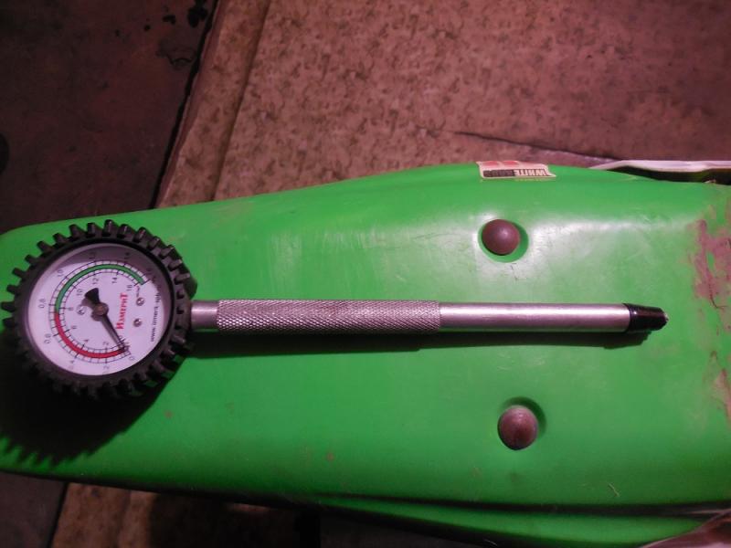

Сегодня померил компрессию.
Прогрел, смазал компресометр, открутил ручку на полную, кикаю стоя, сильно, пока стрелка не остановиться.
Из 6 замеров 5 показывают 6 атм.
Прибор вот такой
Отец говорит скорее всего движок убит.
Я ему говорю - стоит автоматический декомпрессор и по мануалу диапазон 4.5 - 7.5 атм так он меня лошарой называет, мол купил ушатку
Что скажете? 6 атм на горячую норм?

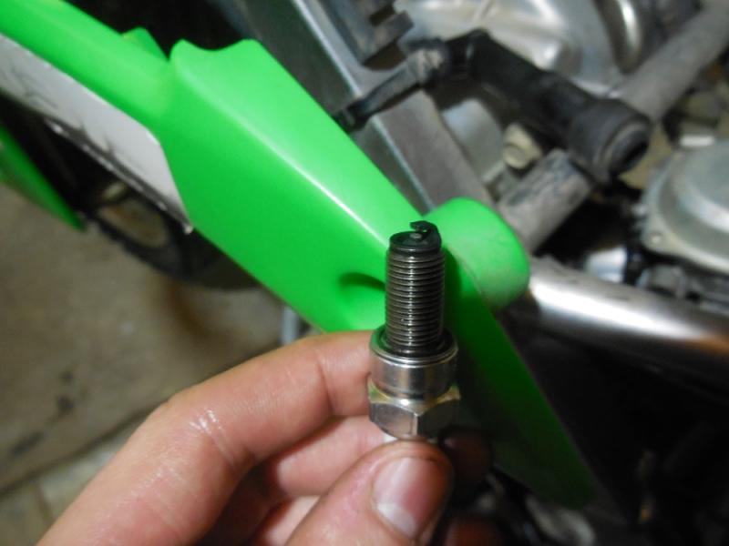

Сфоткал вот свечу - она новая, ставил недавно. Что скажете?

Свеча черная, бархатистая - значит слишком богатая смесь.

Судя по свече, чёрному дыму и проблеме с заводкой-карб жестко льет.

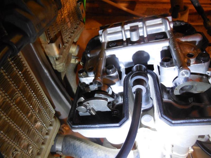

Теперь надо глянуть на цепь ГРМ и на клапана. Может у кого есть ссылки полезные по замерам цепи грм? + еще мануал переведу в гугле. На форуме нашел вот эту тему https://djebel-club.ru/forum/index.php?showtopic=2609

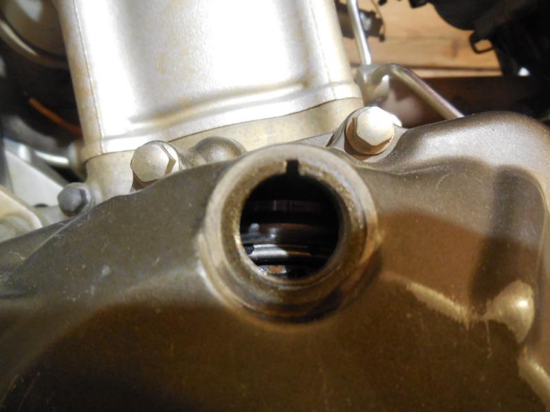

Плохие новости... Сегодня вечером померил зазоры клапанов.
По мануалу должно быть так:
Valve Clearance (when cold / холодный движок )
Inlet ( впуск ) 0.10-0.19 mm У меня щуп 0.15 не проходит, 0.1 не проходит, 0.05 не проходит smile145.gif
Exhaust ( выпуск ) 0.15 ~ 0.24 mm 0.1 со свистом, 0.15 проходит но не так как 0.1, 0.20 уже однозначно не проходит, никак.
Распредвалы в таком положении :
В комнате + 15-+20. Двигатель неделю не запускался. Шуп обычный магазинский, мягкий.
Коленвал поставил на метку с буквой Т. До нее идет метка с буквой F. Распредвалы как на фото.
Надо заказывать шайбы. Как думаете из за чего все так фигово? Пробег большой или что? Как я понял проблема с холодным пуском из за этого была?
Предположение Дальнобоя насчет зажатости клапанов подтвердилось.
Могут ли быстро уйти зазоры? Очень надеюсь что предыдущий владелец не много наездил на зажатых. Как я понимаю для выпускных это очень критично? И износ, прогар и т.д. Трындес pardon.gif
Не отчаивайтесь =) дорогу осилит идущий.... сначала на , а потом на вершину горы Фуджи =)))

нуу так-то 0,5 явно больше чем 0,1 - не удивительно что он не проходит. Вероятнее всего ты имел ввиду 0,05? Так на обоих клапанах? Судя по фото - кв стоит правильно, в конце такта сжатия. Попробуй провернуть кв на один оборот и проверь зазоры еще раз, возможно предыдущий хозяин спутал метки. Шайбы не спеши заказывать, возможно получится твои поменять местами и из них собрать что нужно wink.gif.

Ну, во-первых, это пока не зажаты. 0,05 таки есть на холодную. С таким зазором он скорей на горячую хуже станет заводиться.
Во-вторых, шайбы есть в наличии, дай высоту и диаметр, пришлём.
В третьих, что мешает свои шайбы промерить, просчитать и осадить на 0,1 на наждачке, лежащей на стекле? Глубина цементации 0,15..0,25 на сторону.
