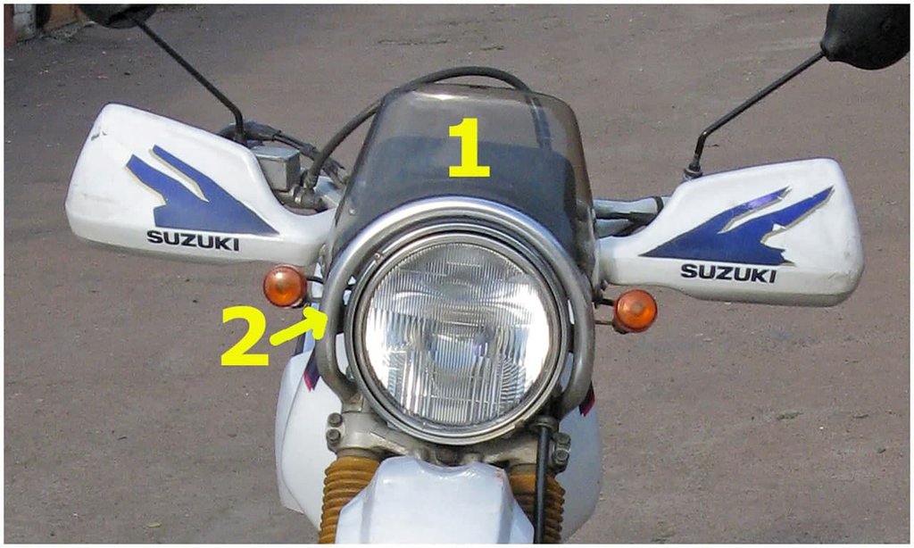

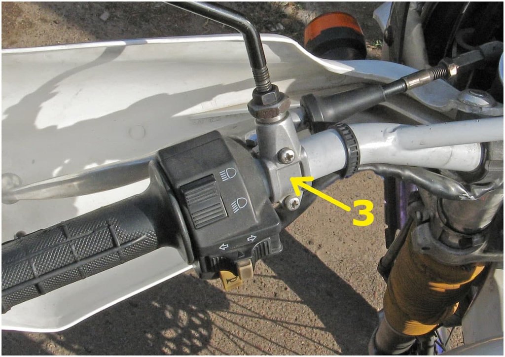

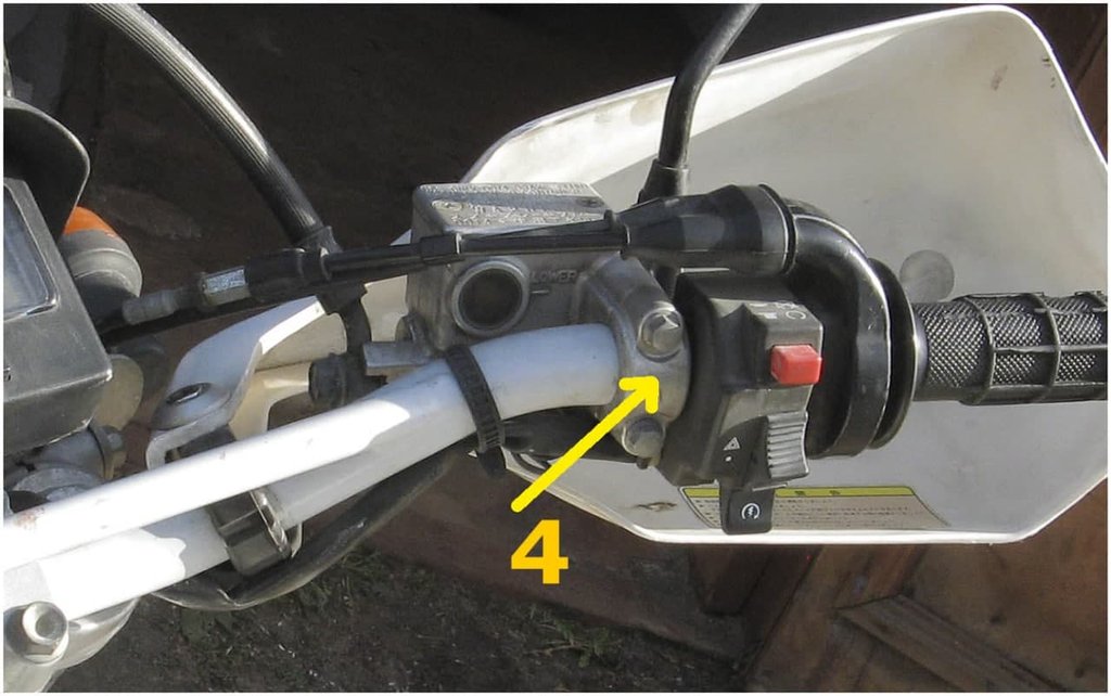

Мотоцикл модели Suzuki Djebel выпуска 1996 года в белом цвете (DR250RXLT) для которого мне нужно найти четыре детали: алюминиевую дугу над передней фарой, ветровое стекло (оно из пластика на самом деле, но не суть), и оба крепления для зеркал заднего вида. Фотографии прилагаю в конце.
Проблема в том, что а) модель, очевидно, очень старая и преобладающее большинство магазинов отказывают мне по этой причине и среди русскоязычных точек я не нашёл ни одной(!) где мне смогли бы помочь б) те редкие исключения (исключительно англоязычные), которые отвечают, что могут мне помочь требуют специальный код для каждой детали, который можно найти в каталоге. Я уже скачал и изучил не один каталог и только в одном-единственном нашёл (вроде бы?) код для дуги, но каталог на японском, потому есть сомнения. Других же деталей нету вообще нигде.
Вот, собственно, вся история, и я хотел бы получить любой совет или помощь. В идеале, если бы мне сказали, где именно можно купить эти детали. Нет? Будет очень классно, если кто подскажет где и как поискать, чтобы их найти, ибо я уже не знаю куда податься. Тоже нет? Не беда, я буду очень признателен даже за подсказку о том, как узнать точное название сломанных частей, которые я привёл на фото выше.

Крепления на руле отлично подходят от DRZ-400. Остальное - только оригинал. И очень дорого.
https://www.megazip.ru/zapchasti-dlya/suzuk...0?q=51871-13E10 - стекло. Дорого, но терпимо.
https://www.megazip.ru/zapchasti-dlya/suzuk...0?q=51530-13E00 Дуга. Стоимость новой повергнет в ужас. Только искать б/у.
Крепления ищи здесь: https://www.megazip.ru/zapchasti-dlya-motoc...-rulya-11474243
https://www.megazip.ru/zapchasti-dlya-motoc...ilindr-11474251
И вообще здесь: https://www.megazip.ru/zapchasti-dlya-motoc...ry-e24-y-722637
По партномеру можно поискать в Гугле, много интересного откроется, в т.ч. на зарубежных сайтах.
