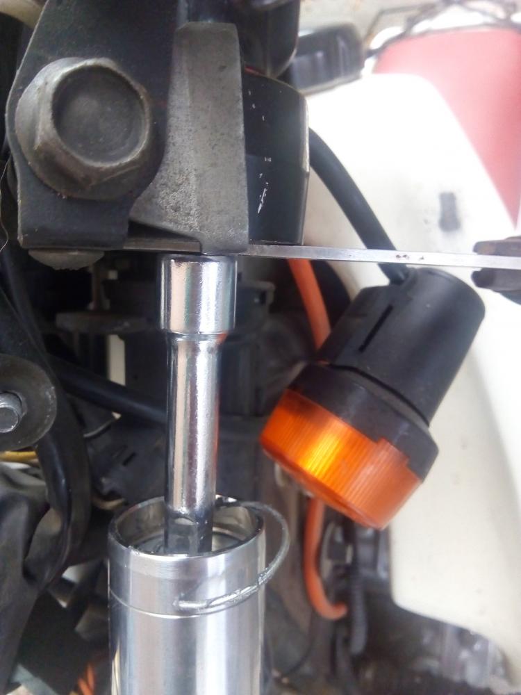

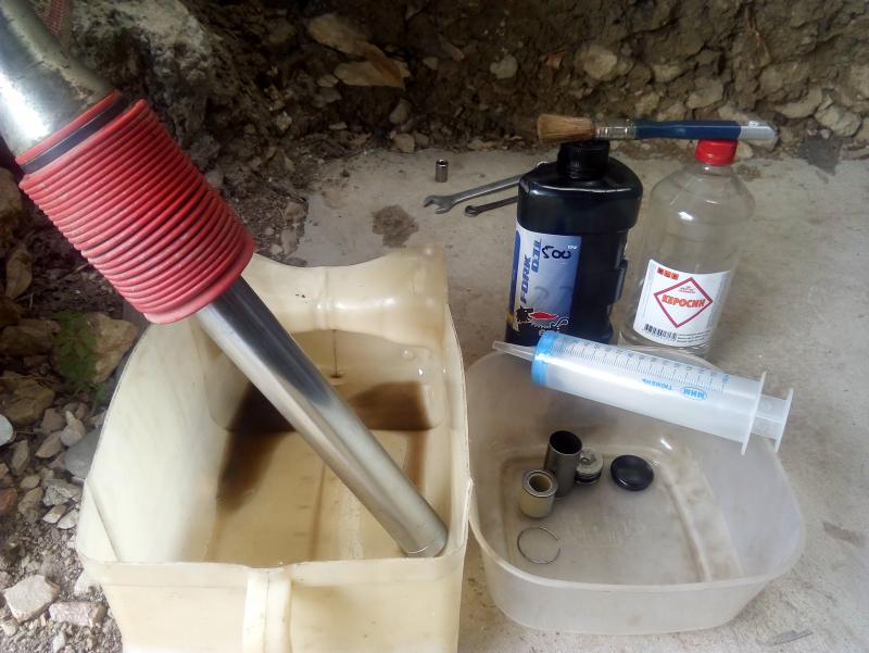

Сегодня менял масло в вилке, ни с какими трудностями не столкнулся.
Стопорное кольцо удобнее вынимать,когда перо вилки немного опустить в траверсе по высоте какой нибудь наставки.В моём случае удлинитель от набора головок,при нажатии на пружину,зафиксировал лезвием прочного ножа.Кольцо вынимал маленьким ножом и отверткой.

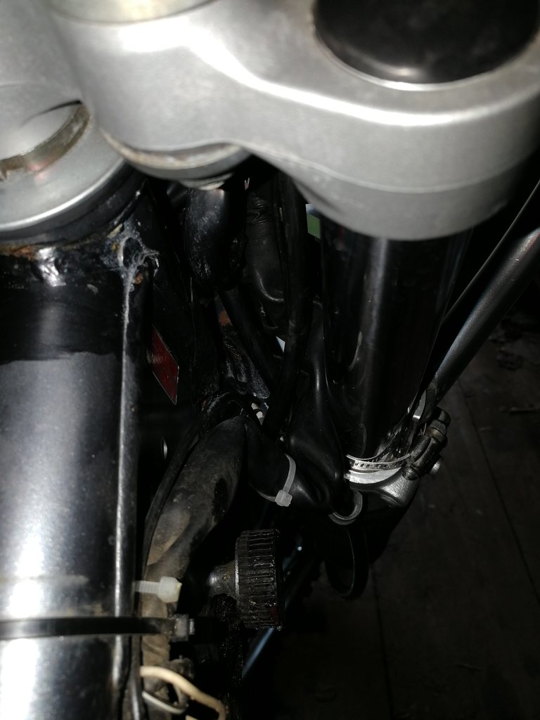

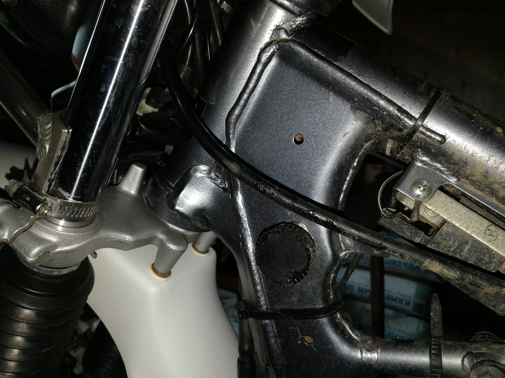

После очередного падения, руль не ровно стоит, хотя вроде не погнут. И при повороте на максимальный угол влево даже немного пером о бак задевает. При повороте вправо до ограничителя, от пера до бака еще сантиметра три запас.
Подскажите, как лечить?

В такой ситуевине делал на 200ке так: зажимал колесо и ботом пинал в сторону, противную "искривлению" (руль придерживал). Странно, но на 250 видимо крепче все, таких ситуевин не было. А там всего лишь с подножки упала набок.
Скорее всего перья в траверсах провернуло, обычное дело. Я в таких случаях или зажимал колесо ногами и дергал руль или пинал колесо, как выше написали. Или терпел до гаража, ослаблял траверсы и так же выставлял.
Не поможет - бак сними, хребет рамы проверь, не погнуло ли?
Тут вот говорят, перья провернуло. А как так, что аж за бак цепляет?
На Каве КЛХ 250 я тоже как то после падения перья правил. Да и на всех мотиках, что у меня были тоже.
Ослаблял крепления в траверсах, снимал колесо, вставлял вместо оси длинный штырь и тупо гнул в противоположную сторону.
Думаю, на 200-ке аналогично поступить.
Кстати, на 200-ке расстояние от перьев до бака при максимальном повороте руля совсем небольшое, 1,5 - 2 см
p s После падения само собой использовал проверенный способ, зажал колесо между ног и руль насколько смог в противоположенную сторону поддавил. Чуть помогло, но не совсем.
Упал, кстати при преодолении каменистого брода (глубина много выше ступиц) с сильным течением. На выходе уже упал.
Зачем штырь? ослабить 3 точки крепления перьев из 4х, и руками без усилия всё правится прямо на месте. Ну если хоть какие-то ключи с собой есть конечно smile.gif
Я как то на мопеде реально перья погнул. Без штыря не получалось выпрямить.
С Джебелем пока не разбирался, в чем там дело.

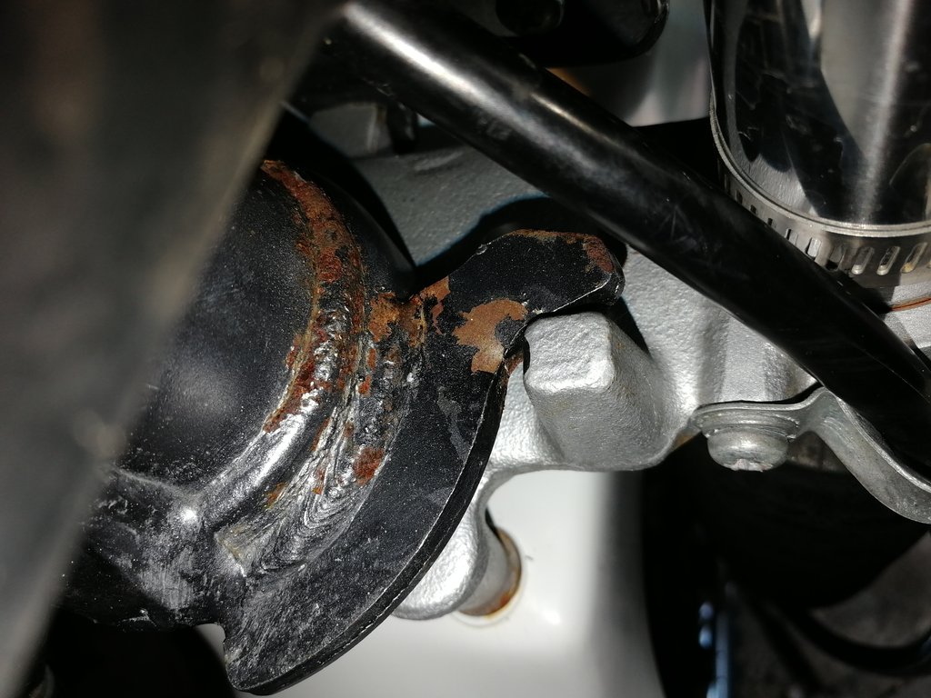

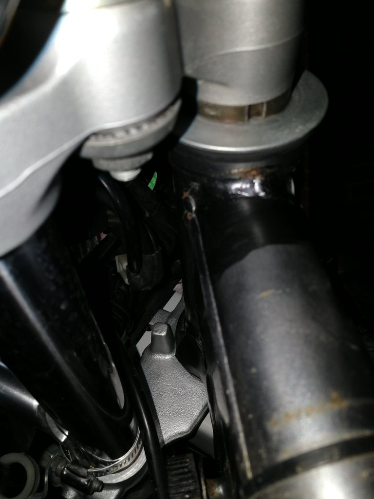

Так и не пойму почему при повороте между баком и левым пером нет зазора, а между правым есть, (разница около 2 см.) Посмотрел, вроде рама ровная, следов не заводской сварки не увидел. Может ограничитель неровно приварен?

А до падения не так было? Сейчас траверсы ровно стоят верхняя относительно нижней? Колесо рулю перпендикулярно?
Не помню как было до падения, просто не обращал на это внимания.
Траверсы вроде ровно. Но на глаз точно не скажешь.

Перья в траверсах точно не провернуло крестом?
Если едет ровно и руль нормально, то и фиг с ним. Может оно так изначально, я уже не помню, как на моем было. Все равно при обычной езде на такие углы рулем не крутишь.

Может и провернуло немного перья, трудно сказать. Пока только все ослабил, руль поправил, но не затягивал пока.
Все равно пока ездить не буду. При падении ногу ударил и даже швы наложили. Мотоботы надо покупать.....

В общем посмотрел повнимательнее, все же провернуло немного перья. Поправил, затянул все. Теперь руль ровно.
Но от левого пера до бака зазора практически нет, а от правого пера есть пару сантиметров. При этом траверсы (на глаз) параллельны.
Я вот думаю, возможно, так и должно быть, иначе жгут тот, что с правой стороны будет заминать.
Решил не забивать голову, буду ездить так.

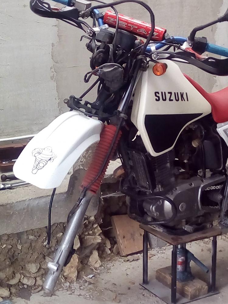

Предлагаю следующий способ безболезненно разобрать вилку. Одно из перьев опускается чуть ниже верхней траверсы, далее устанавливается увеличенная шайба, гайка и болт м12. Вращая головку болта, одновременно удерживая гайку, болт будет выжимать крышку. Удобство в возможности дозировать усилие и возможность сорвать прикипевшую крышку без ударов.
