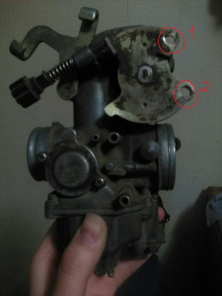

Здравствуйте, друзья!
Возникла необходимость замены карбюратора на Серове 225. Подогнали по старой дружбе карб с Хонды KEIHIN PD79. Вот вопрос, возможно ли поставить хондовский карб на Ямаху? Там вот в чем загвостка! Родной микуни имеет одну дырку в барабане дроссельной заслонки. На xr их две, т.к. присутствуют два тросика газа (не понимаю, почему, ПАМАГИТЕ).

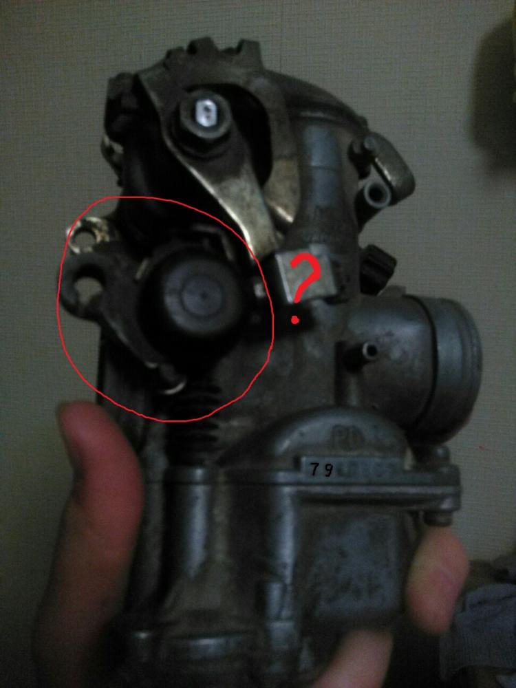

Также с другой стороны карба есть черный барабанчик, двигающий непосредственно ЗАСЛОНКУ, и какой туда трос идти должен я не понимаю. На Серове один трос - одна заслонка. На XR два троса, две дырки + плюс черная непонятная хрень, двигающая заслонку.
Рылась по мануалам, там вообще другой карб. Мне бы понять, с чем и как колдовать, чтобы прислюнить не родной карб, так как на родном проблема с мембраной, и решили поставить механический (другого просто нет, увы). Кто с эти карбом знаком, просветите, что там и для чего, буду очень благодарна. smile.gif

- - raptor76   Если 2 тросика,то один открывает заслонку(добавляе...   1.4.2017, 14:41
|- - Iron Girl   Цитата(raptor76 @ 1.4.2017, 11:41) Если 2...   1.4.2017, 16:03
|- - raptor76   Цитата(Iron Girl @ 1.4.2017, 18:03) Вообщ...   1.4.2017, 16:09
|- - Iron Girl   Цитата(raptor76 @ 1.4.2017, 13:09) Не зна...   1.4.2017, 16:15
|- - raptor76   Цитата(Iron Girl @ 1.4.2017, 18:15) Эхххх...   1.4.2017, 16:28
- - arapov_stepan   Наверное в данном случае, да и вообще, отремонтиро...   1.4.2017, 15:13
|- - Iron Girl   Цитата(arapov_stepan @ 1.4.2017, 12:13) Н...   1.4.2017, 16:13
|- - arapov_stepan   Цитата(Iron Girl @ 1.4.2017, 18:13) С сам...   1.4.2017, 16:20
|- - raptor76   Цитата(Iron Girl @ 1.4.2017, 18:13) мот п...   1.4.2017, 16:36
|- - Iron Girl   Цитата(raptor76 @ 1.4.2017, 13:36) 140 он...   1.4.2017, 16:38
- - raptor76   Думаю,точно подсос.На KEIHIN PD79 подсос управляет...   1.4.2017, 16:14
|- - Iron Girl   Цитата(raptor76 @ 1.4.2017, 13:14) Думаю,...   1.4.2017, 16:18
- - raptor76   Не проще на мегазипе купить запчасти для родного к...   1.4.2017, 16:18
|- - Iron Girl   Цитата(raptor76 @ 1.4.2017, 13:18) Не про...   1.4.2017, 16:22
- - Iron Girl   Вот еще одна непонятность)) Барабан обогатителя на...   1.4.2017, 16:29
|- - arapov_stepan   Цитата(Iron Girl @ 1.4.2017, 18:29) Вот е...   1.4.2017, 16:31
|- - Iron Girl   Цитата(arapov_stepan @ 1.4.2017, 13:31) В...   1.4.2017, 16:33
|- - arapov_stepan   Цитата(Iron Girl @ 1.4.2017, 18:33) А как...   1.4.2017, 16:37
|- - raptor76   Цитата(Iron Girl @ 1.4.2017, 18:33) А как...   1.4.2017, 16:38
- - Iron Girl   Ну-с, тогда завтра буду пробовать ставить. Спасибо...   1.4.2017, 16:39
|- - raptor76   Цитата(Iron Girl @ 1.4.2017, 18:39) Ну-с,...   1.4.2017, 16:48
- - Iron Girl   В общем, друзья, не получилось. Все банально, карб...   2.4.2017, 12:04
