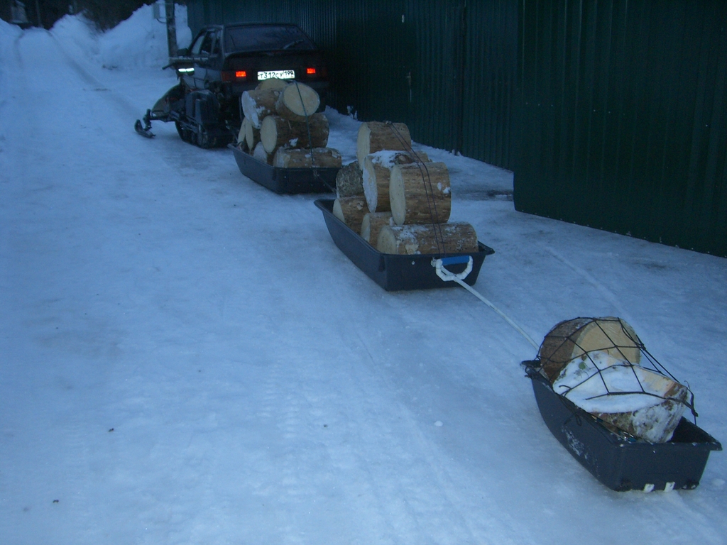

После "ледяного дождя" стало не хватать саней)))
Пилил китайской пилой из "светофора" за 3200 и очень переживал за маслонасос на отработке, всё же на озоне стоит огромные 164р)))
8-925-483-09-44 Димон.
Блин, такой ракурс у фото, что я подумал, что ты на девяточке гусеннчной дровишки тягаешь...)))
И на ней тоже, но она сейчас в лес заехать не может))) На ней сейчас даже в магаз "за хлебушком" стремно ехать, ледяные колеи))) Я на полном приводе и хороших шипах с трудом из колеи вылез, когда со встречкой разъезжался. По дорогам сейчас у меня хорошо на скутере с коляской ездить, шипы 5мм - как по асфальту.
