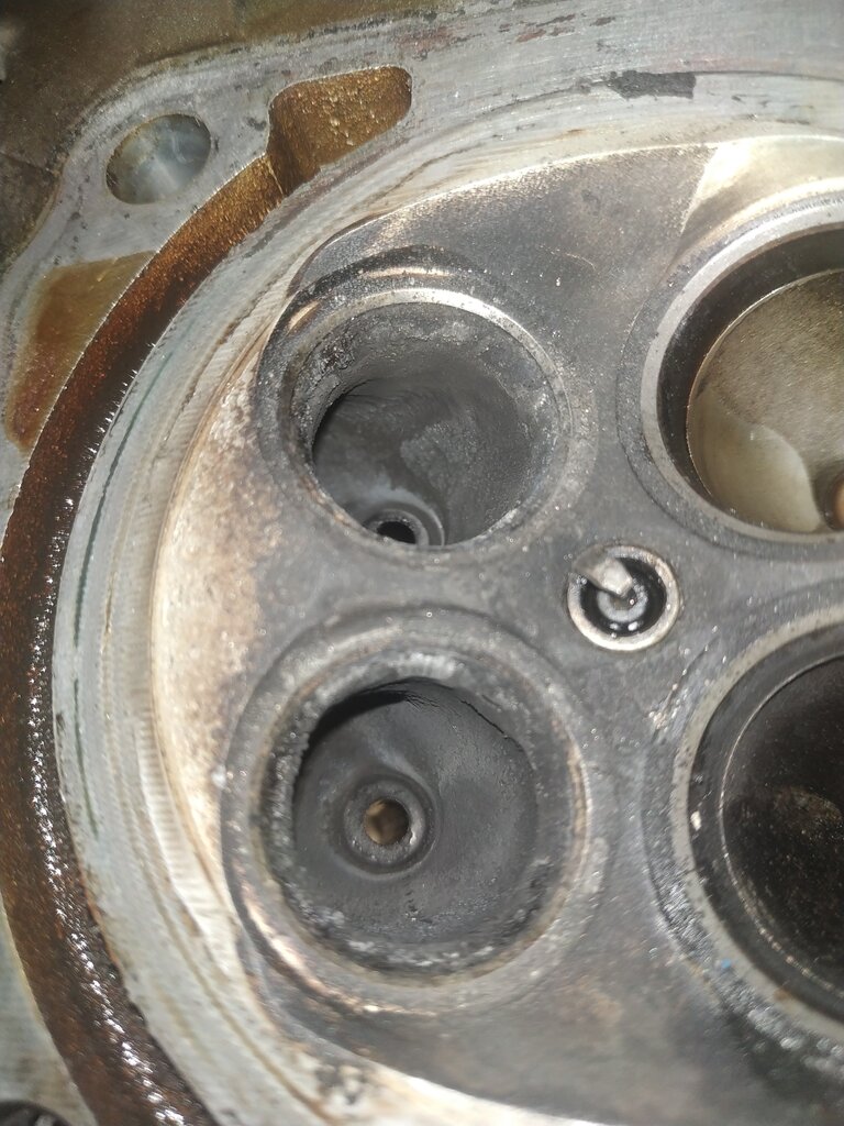

![]() Матёрый джебеловод ![]() ![]() ![]() ![]() ![]() ![]() Группа: Свои Сообщений: 6216 Регистрация: 22.7.2013 Вставить ник Цитата Из: Саратов Мотоцикл: Suzuki DR-Z400S ![]() Репутация: ![]() ![]() ![]() |
Что за грязища внутри?
#45
![]() Заинтересован ![]() ![]() Группа: Пользователи Сообщений: 22 Регистрация: 16.7.2022 Вставить ник Цитата Из: Новосибирск Мотоцикл: Suzuki Djebel 250 xc Репутация: ![]() ![]() ![]() |
#46
