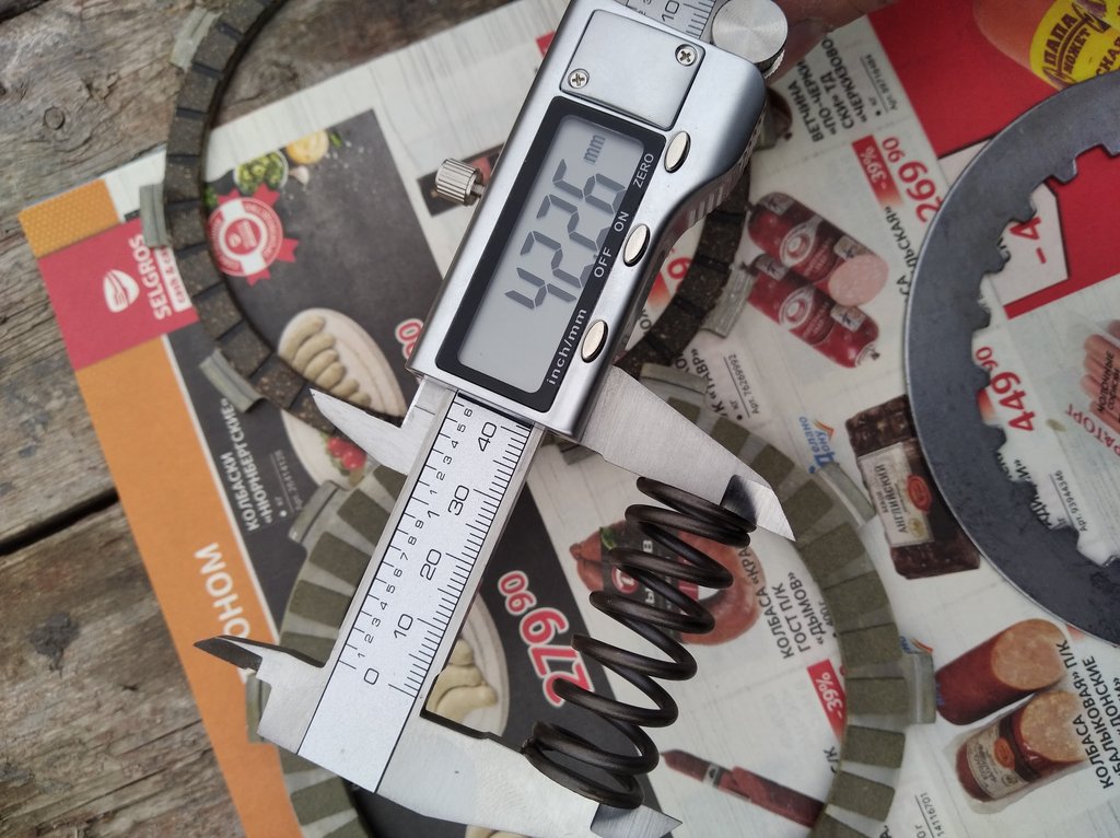

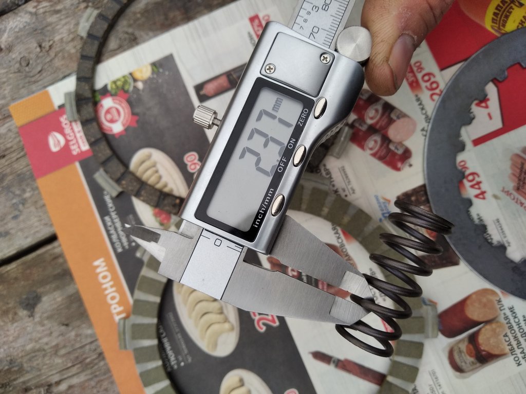

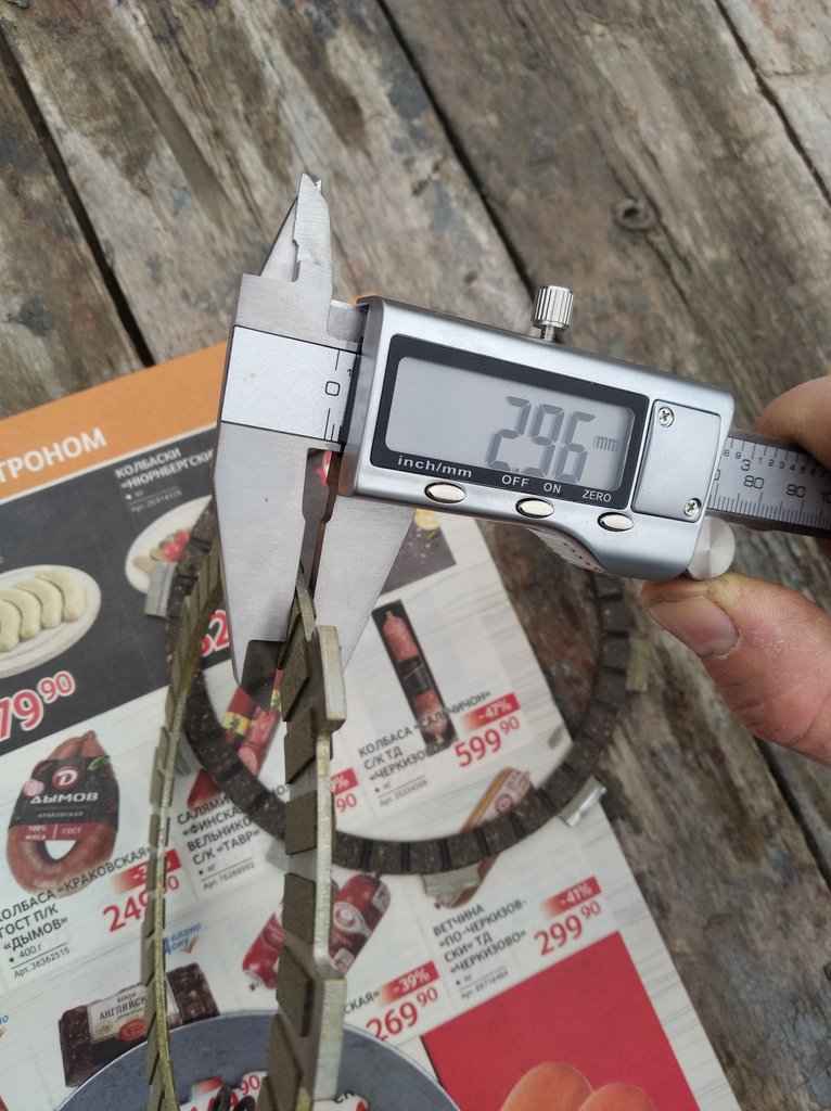

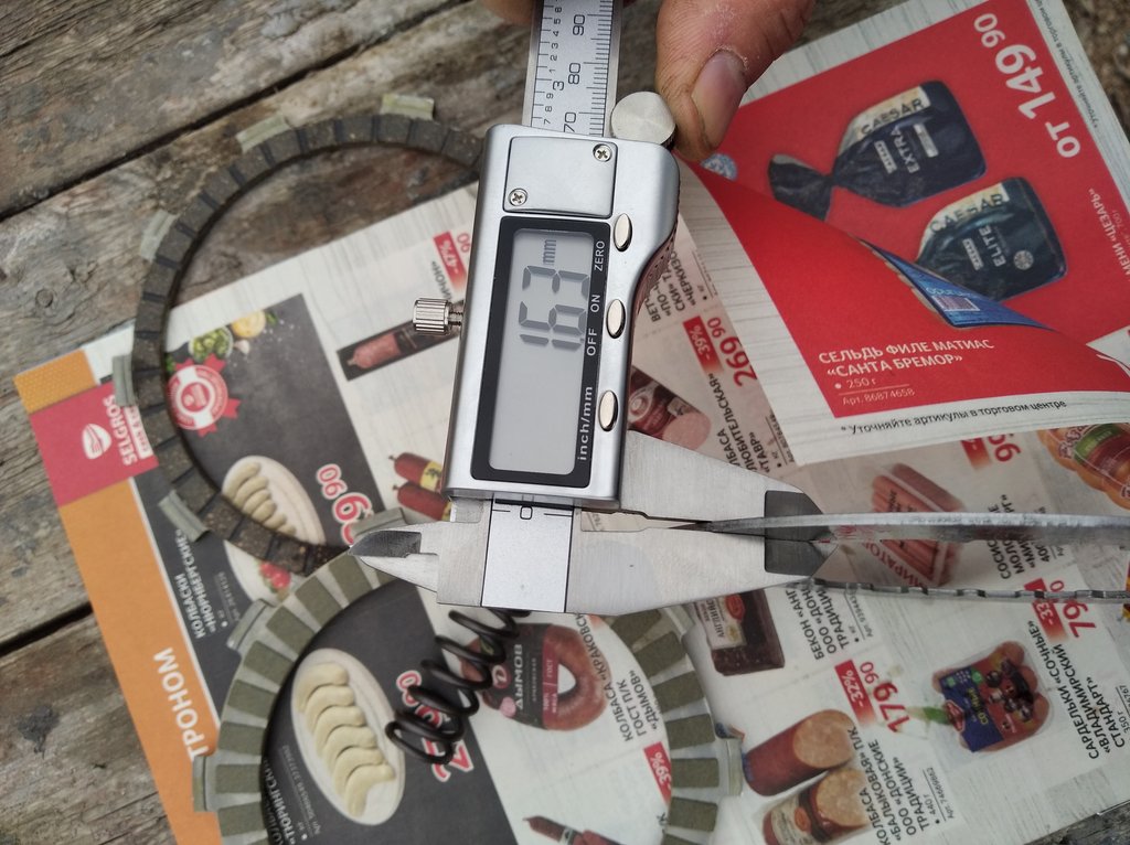

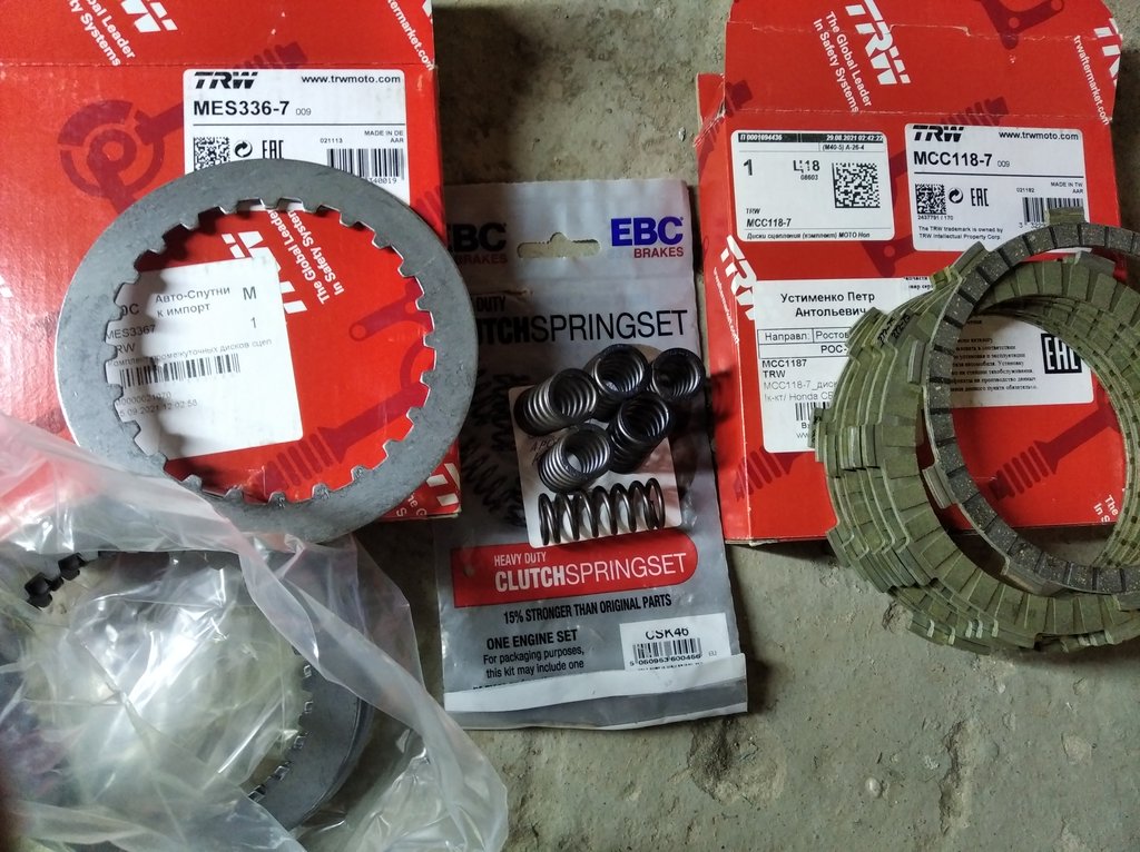

Поставил,все подходит и работает,ещё поставил новый трос allballs,и дешёвый китайский рычаг с кронштейном,сдвинул максимально к центру руля чтобы получить больший рычаг,выжим все равно тяжёлый.Усиленные пружинки или что то ещё даёт.В общем пока катаюсь в режиме прогулки не сильно парит,но о выжиме указательным пальцем речи нет.Изучаю вопрос тросов,рычагов,машинок лёгкого выжима.
Материал на фрикционных дисках другой какой то,причем разница заметна с тонким диском,он обычный.
Промежуточные чуть притер на мелкой наждачке на плите,визуально мне не понравилось,хотя щуп 0.10 лез только на одном,решил махнуть.
Пружин в комплекте 6,промежуточных дисков 7,фрикционных как надо,хотел найти что бы фрикционных больше было,что бы избавиться от узкого,но не срослось,решил не рисковать и взять под модель.
