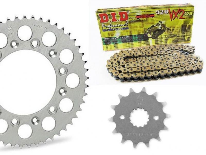

Доброго дня всем, такая ситуация: имеются сток звезды и цепь на xr250 (13,39) они в идеальном состоянии. Хочу купить звезды 13,48 и цепь к ним. Нашел кит в интернете, все продается вместе. Что нужно будет переделывать, кроме нижнего успокоителя. Что я получу в итоге после 13.39? Если мне не понравится, могу ли я обратно поставить старый комплект? Спасибо заранее. Цепь did 520vx2 gold, звёзды jt.
