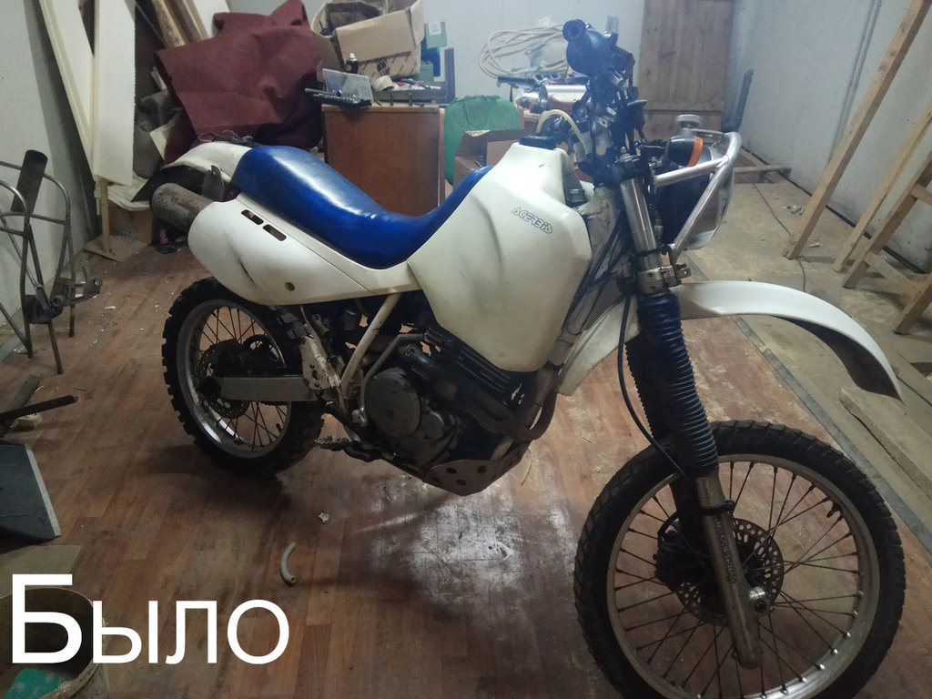

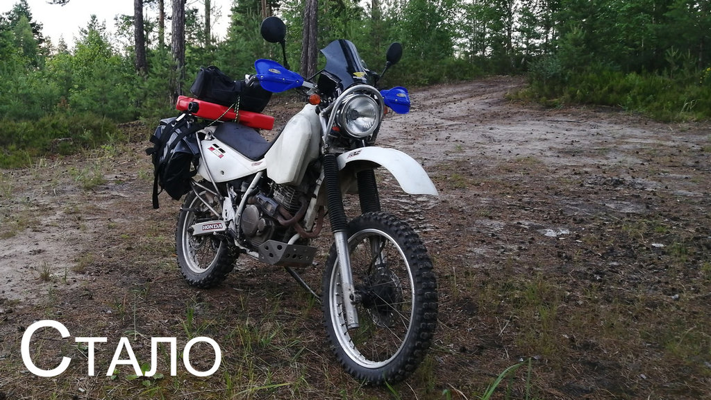

Всем привет. Поддержу ветку про XR600R. Тоже являюсь владельцем xr600r. Сам не знаю как вписался в эту авантюру, но обо всём по порядку. Думаю, моя история будет полезна тем, кто решает покупать японский мот б/у или новый китай.
Мот был куплен в рабочем состоянии дистанционно, с прицелом на полную разборку, обслуживание и переборку с возможной капиталкой двигателя. Мот приехал поздней осенью, но зима в тот год выдалась очень тёплой, так что я даже успел поставить его на учёт в гаи, куда ездил своим ходом.
В новогодние праздники стал его ковырять, разбирать. После дефектовки выяснилось следующее:
1. Требуют замены подшипники в колёсах.
2. Требуется замена подшипника рыбий глаз в амортизаторе.
3. Замена манифолды.
4. Замена кожи сиденья
5. Переборка суппортов на обоих колёсах, в т.ч. замена поршней, пальцев и т.д.
6. Замена тормозных дисков.
7. Замена всех расходников, а именно моторного масла, тормозной жидкости, вилочного масла и т.д.
8. Требуется смазка всех подшипников: колёса, прогрессия, рама и т.д.
9. Замена цепи и звёзд.
10. Резина
11. Сальники в ступицах
12. Пришлось отмывать все детали от обильно нарощенного слоя смеси масел и дорожной пыли.
Это было то, что выявлено в процессе разборки/сборки мотоцикла.
Отдельно дефектовка двигателя показала следующее: нужна замена всех подшипников, шатуна, поршня с кольцами, расточка цилиндра, цепь ГРМ, клапана, прокладки и т.д.
Вот примерный список того, что требовалось.
Собирал я его очень долго, примерно полгода, т.к. опыта не было никакого, по выходным и иногда вечерам, хорошо что друг у которого такой же мот очень помогал. Двигатель кстати пришлось покупать контрактный, 2 месяца ехал с Владика.
К концу июня мот был собран, настроен, и я даже на нём успел съездить в несколько поездок. Но потом отказала электрика, как-будто меньше мощности стало приходить в приборы - тускло светит лампа, приборка, и т.д. Если дергать руль, то вообще перестает светить, хоть при этом мот работает и ездеет. Думаю, что дело в проводке, где-то замыкание на массу, т.к. предыдущий владелец ставил другую приборку и возможно куда-то лазил. Так что весной этого года поеду к электрику, буду разбираться и доделывать мотоцикл приводя его в хорошее состояние.
К чему я это всё написал. Считаю, что хорошие мотоциклы в продаже встречаются редко, а если и встречаются, то будут стоит очень дорого. Покупая любую технику б/у нужно быть готовым влить в неё до половины стоимости, а может и больше. А так же нужно иметь прямые руки, инструмент и много свободного времени. Купил бы я ещё такой мот? Пожалуй нет. Хотел бы я пройти квест по разборке и сборке мотоцикла? Пожалуй тоже нет.
А в чём плюсы тогда? Главный плюс - это то, после китайского мотоцикла, xr600r даёт непередаваемые ощущения. Даёт ту мощь, которую ты хочешь. Каждая поездка это небольшое приключения, с нотками адреналина и приятными воспоминаниями. Вот что у вас будет, если вы знаете, для чего Вам этот мотоцикл. Второй плюс - это то, что у меня появился опыт, большой опыт в плане ремонта, опыт, который я бы наверное никогда не получил, катаясь на своём втором китайском моте - Lifan lf200gy-5, который покупал новым. Вообще xr600r это мот, который в чём то уникальный, таких уже больше не делают. Пока отзыв писать о нём не буду, ещё мало на нём проехал.
Ну а по какому пойти пути всегда решает идущий. Я свой выбор сделал и ни о чём не жалею. Чтобы не быть голословным, подгружу 2 фотографии. Что было и что стало.

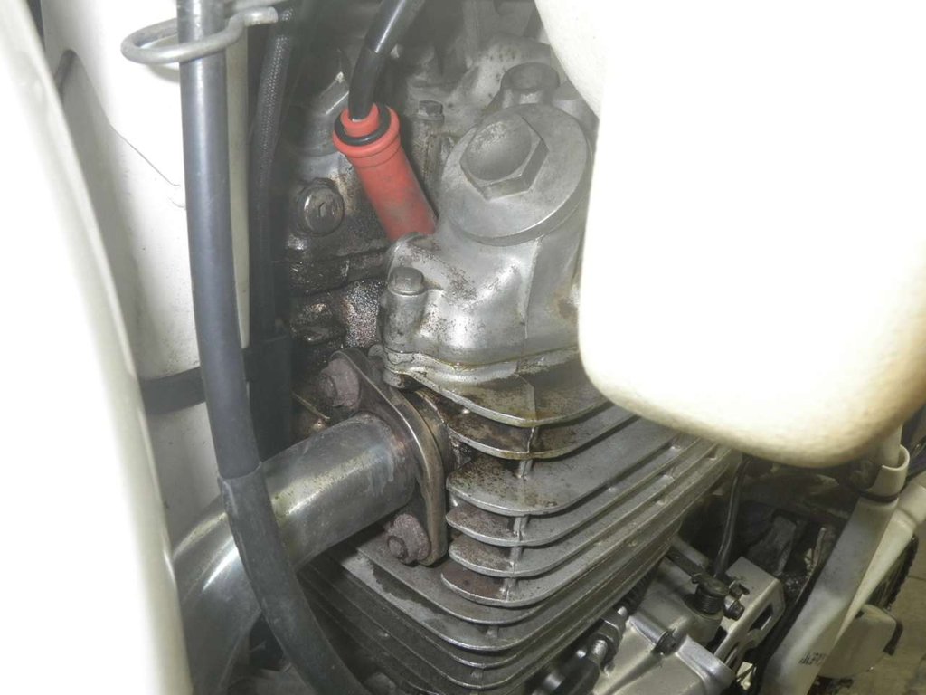

Добрый день, товарищи!
Купил таки такой мотоцикл на аукционе. Сейчас в процессе получения. Есть одна фотография. На ней видно как будто масляное пятно вокруг свечи и ниже, на ребрах цилиндра. От чего такая картина могла получиться? Откуда там масло, если это масло? Неспокойные мысли. Фото вставляю.
IVANYCH
сообщение 4.6.2021, 16:46
Сообщение #272
Сообщений: 3442
Регистрация: 30.3.2011
Репутация:   56
Скорее с прокладки крышки, она там медная.
Получай и смотри в живую, вопросы и другие могут быть.
