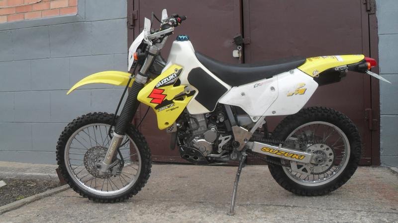

Всем привет . Эта тема была создана мною , когда я был в раздумьях -менять ХР400Р на ДРЗ400С,или не менять. Зимой я всё же продал ХР и купил ДРЗ 400С . Вот сегодня я первый раз протестировал
свой ДРЗ, и хочу поделится впечатлениями в сравнении с ХР400 .
1. Движение по асфальту- ДРЗ гораздо быстрее, отлично крутится мотор, мотик устойчив но при этом легко перекладывается на высоких скоростях (на асфальте много ям) ( ХР 400 Р - на асфальте медленнее)
2. Движение по кроссовой трассе - у ДРЗ низов меньше, но не критично, зато опять выручают отличные верха, едется весело, драйвово, нужно только обороты держать побольше чем на ХР.
Тормоза у ДРЗ на кроссовой трассе лучше чем у ХР, особенно передний. На ХР приходилось давить на рычаг довольно сильно , здесь всё легко, а мотик утыкается моментом.
Закладывание в повороты - примерно одинаково, ну может ХР чуть легче валится в поворот, разница не критична.
Прохождение бугров и рытвин на скорости - ДРЗ лучше и на много, чем ХР400, на ХР на этой же трассе я иногда с трудом удерживал его на нужной траектории ,ДРЗ как будто режет грунт и идёт прямо.
Прохождение высоких бугров и рытвин с поворотами на медленной скорости в стиле триала - да,ХР400 здесь будет получше, всё же тракторные низа это его коронка. На ДРЗ 400 С, приходится активно
работать сцеплением чтоб удерживать равновесие и в некоторых моментах он как бы подламывается нужна больше скорость, но опять же весь этот участок трассы я проезжаю на ДРЗ без каких либо
больших усилий чем на ХР.
По большой грязи, по брёвнам и валунам я не езжу не когда, поэтому не могу сравнить эти два мотика в таких условиях. Думаю что ХР выйграет у ДРЗ этот тест. Но мне это не важно.
В выше описанных условиях ДРЗ набирает больше плюсов чем ХР, а если учесть что он имеет эл.стартер, мощный генератор, хорошее охлаждение, то для дорожного дальнобоя он значительно лучше ХРа.
В довершение хочу сказать о весе: ДРЗ400С -132 кг(сухой) ХР400 Р -118кг(сухой),на моей маленькой мототрассе я разницы не заметил вообще не какой. Думаю что на экстим.бездорожье эта разница
будет существенна, но я в болота и буреломы не езжу.
Мой вывод - ДРЗ 400С, для асфальта, лёгкого бездорожья и кроссовых покатушек подходит лучше чем ХР 400Р, поэтому я очень доволен покупкой "жёлтого". Собираюсь оставить его в качестве мотоцикла для двух целей - дальнобоя и покатушек.

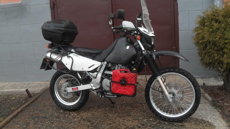

Совсем разные мотики.ДР650СЕ- мягкий увесистый турист по любым дорогам,на нём хочется далеко ехать,а не скакать по кочкам. ДРЗ 400С подходит и для туризма и для драйва выходного дня.
сообщение 1.5.2017, 22:47
Сообщение #36
Сообщений: 23280
Никакого "хочется далеко" у 650-го нет и в помине - сильные вибрации, и все минусы стандартной эндурной компоновки. По кочкам скачет не хуже Джебела, как минимум.

Я конечно сказал про свой опыт,я на ДР проехал за сезон 15 т.км.из них 10 т.км за одну поездку и считаю что ДР650СЕ отличный неспешный турист как по подвескам так и по надёжности.
Из доработок я улучшил сиденье, сдела доп.свет,большой бак и ветровик,ну багажную систему конечно. А вот скакать на нём как-то не хочется всё же 147 кг сухого веса (по мануалу),мяг
кие подвески,да и жалко мне его,по его конструкции понятно что он не для гонок.
