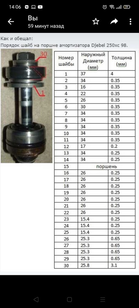

Рисковый ты ) Шайбочки не перемешаешь?
Конечно замерить бы их все. Но это даже не просьба )

Выкладывали же недавно
Кстати, есть запасной комплект шайб.
Еслии кто знает, можно ли куда то добавить шайбу или местами поменять, что бы улучшить работу аморта, говорите, попробую.

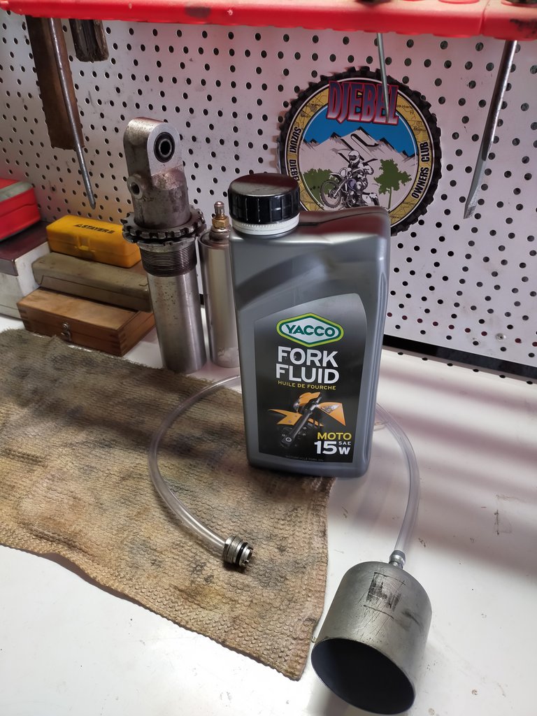

Взял вот такое масло в аморт
Типа маде ин франция
Прошлый раз лил Декстрон третий
Посмотрим есть ли разница

якко норм масло.
но зачем 15w?

Нравица, когда пожёще входит))

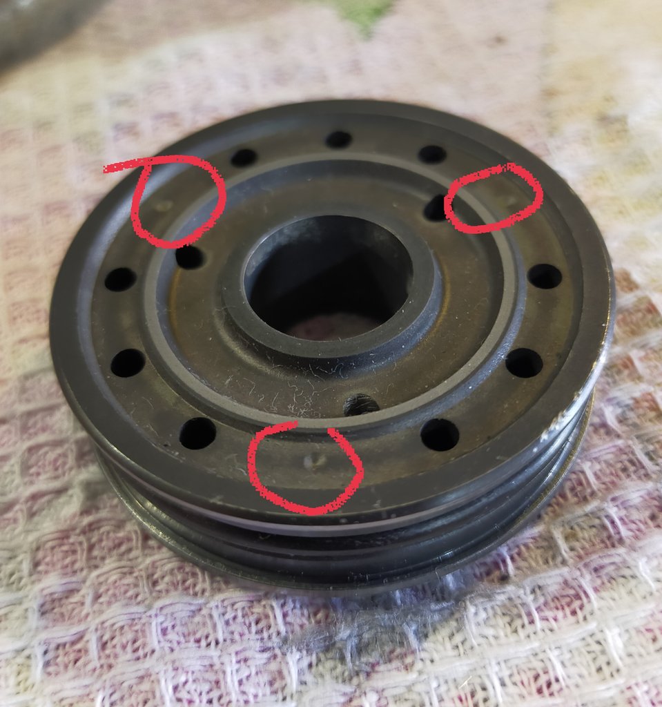

Кстати, заметил вот такие штучки на клапане
Ох не зря они там)
Уже чешутся руки просверлить там дырочки))

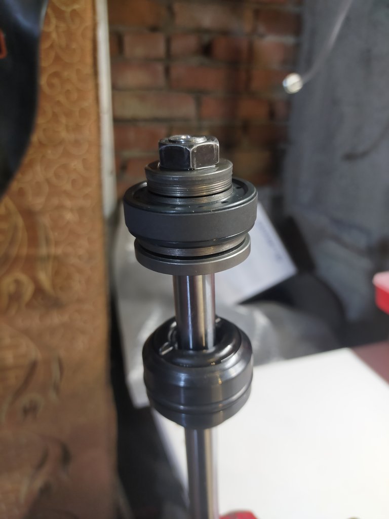

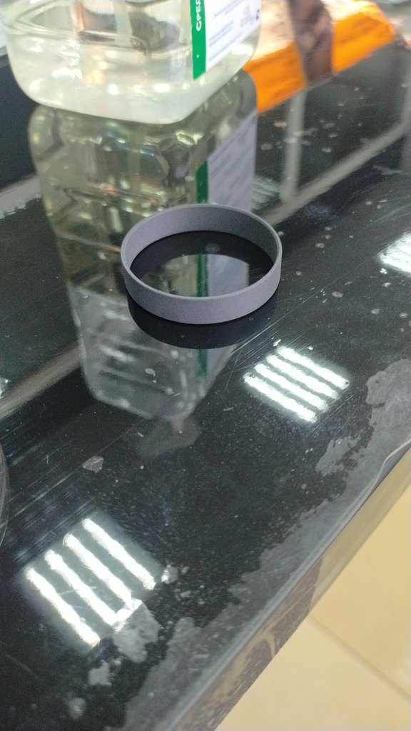

Сделали мне колечки
Материал какой то PTFE
Обошлось в 270 р/шт
Вот думаю, как его натягивать, материал не тянется совсем

Дак у них и спросить.

Они толком не знают. Сказали один раз пробовали греть и натягивать. Потом сразу сжимать чем нибудь, типа хомута. Буду думать

в кипяток и надеть через полоску скотча, чтобы убрать острую грань на поршне

Просто погрел на обогревателе, смазал и натянул руками.
Добавил по шайбе в пакет сжатия и отбоя, тот, что ближе к клапану, до кроссоверной шайбы.

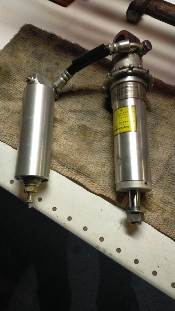

Спустя каких то жалких 3 часа и два клитра пива, я, наконец то залил и прокачал аморт.
Если вам будут говорить, что воздух все равно остается, не верьте им. Раньше, когда не использовал шланг и воронку, как на фото выше, а лил тупо в дырку, то да, воздух оставался и при сжатии, в самом самом конце хода, аморт делал бульк-пшш. Сейчас выгнал весь воздух и при всем ходе ничего не пшикает и шток внезапно не проваливается. Жаль насоса нет, мож на шиномонтажке качну атмосфер 5, для начала.Прикрепленное изображение
Еще маленький ньюансик.
Когда всё залито и шток вдавлен, прежде чем заворачивать клапан, я немного вытащил шток и долил масла. Обычно, груша сжупленая немного, а так после сборки, шток, когда вдавится полностью, будет полностью расправлять грушу. Тут главное без фанатизма, иначе там чего нибудь куданибудь выдавит
Качнули мне 8 атмосфер на шиномонтажке, но, думаю, когда снимали пистолет там осталось очков 6.
Проверил как работает клапан регулировки сжатия. Как я и думал, он влияет и на отбой тоже.
Разница получилась, примерно, секунда, может полторы вылазинья и влазинья штока между двумя крайними положениями винта. Где то 6 сек при закрученном и 7-7.5 на выкрученном. Завтра качну 12 атмосфер вилочным насосом и поставлю на мот.
Пока нравится как работает, ни каких левых звуков и провалов штока

А как воздух с маслом перемешается если он в отдельной камере(груше)?
Preds

Цитата(GrizLee @ 14.4.2021, 3:51) *
Я не понял как Вы шланг подсоединили. можно подробнее?
Из клапана регулировки сжатия выкрутил сам винт и всунул туда трубочку, кусок трубки от гидроуровня подошёл идеально.
У нас в Саратове некоторые вообще в обычные задние аморты дорожников в вкачивают такое давление. Говорят ништяк. По моему мнению это не очень хорошо, потому что воздух будет постоянно перемешан с маслом. Но техника всё равно не вечна, поэтому данный способ имеет право на жизнь..
Я накачал где-то 13-14 атм.
Вообще давление в системе нужно только для того, что бы исключить или уменьшить эффект кавитации, когда при больших скоростях протекания жидкости через отверстия в клапане образуются пузырьки воздуха. При малых скоростях работы аморта давление в системе никак не влияет на его работу.
Воздух не перемешан с маслом в нашем аморте, т.к. он в отдельной камере в выносном резервуаре. Конечно, поговаривают, что диффузию молекул никто не отменял и со временем, часть воздуха проходит через резину груши и оказывается в масле, но как быстро это происходит мы никогда не узнаем...
