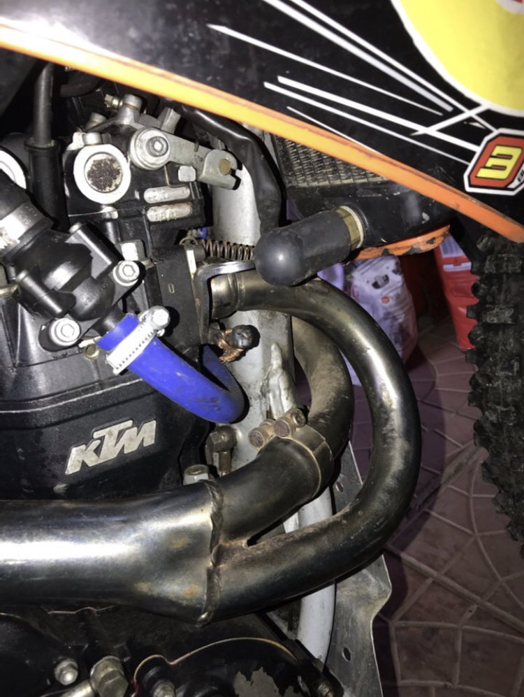

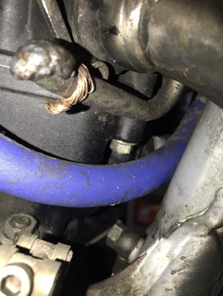

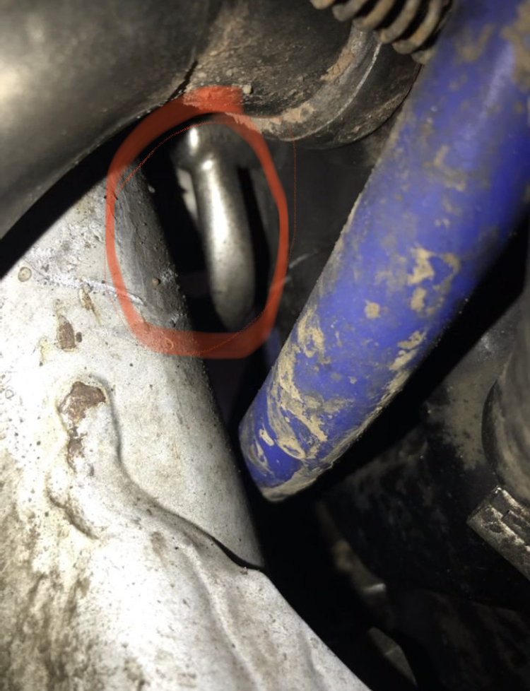

Здравствуйте. Предлагают купить KTM LC4 400e. Рядом с двигателем какой-то обрезанный кронштейн, подвязанный на проволоке. Хозяин сам не знает, что это было, мол, на езду не влияет. Но меня что-то это смущает. Не знаю, видно ли на фото. Прикрепленное изображение
Неудачный ракурс, смею предположить-это обрезанная и заваренная трубка системы дожига отработанных газов.Ни на что не влияет, можно ездить так, если не смущает внешний вид.

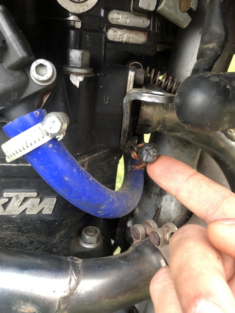

Вот ещё ракурсы прислал владелец.Прикрепленное изображение

Да, все верно, я был прав.
А вообще, перед покупкой хорошенько подумай-нужен ли он тебе!Мот очень специфичен, имеет свои болячки, а 400 при том-же весе как и 640 послабее будет...будут какие вопросы, обращайся, я уже 15 лет езжу на 640 LC 4E и менять ни на что не хочу!

Давайте я не буду создавать отдельную тему,буду этой...на фото синий шланг, куплен с алиэкспресс, не родной, пружина крепления выхлопного патрубка не родная...предполагаю что этот экземпляр сильно задр...езжен,
Обязательно стоит проверить износ(на самом деле разрушение) подшипника выпускного рокера,иглы карбюратора,заслонки и корпуса заслонки в карбюраторе...карб ВST 40 , нижнего подшипника заднего амортизатора...подшипник сферический, снят с производства, придется его колхозить...Сидушка не удобная,по форме напоминающая бутылку- или перешивать, или изготавливать приспособу с двумя пластиковыми бутылками по бокам...Недавно потек бензокран, а там всего лишь резиновое кольцо износилось,куплено в магазине РТИ. А , да,на пробеге 30000км заменены компрессионные(зазор в замке 0,7) и маслосъемные кольца.Маслосъемное кольцо цельное и очень ХРУПКОЕ, нужна оправка для сборки.Извиняйте за корявый язык, мне будет проще не писать, а отвечать на вопросы.
