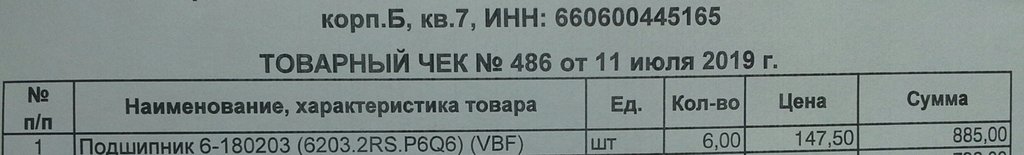

пишут Кто пишет ? Диванные эксперты ? Я 19й и 20й сезоны на них отъездил. Отличные подши. 150р за штуку это конская цена ? Ну извините... ![]() Покажите мне ипонский за стописят... Вот я покупал. ![]() -------------------- Если ты умнее всех, то кто это поймет?

Кто пишет ? Диванные эксперты ? На drive2.ru пишут такие же эксперты, как и здесь. Я 19й и 20й сезоны на них отъездил. Отличные подши. а в километрах это сколько? Полезно: 0
