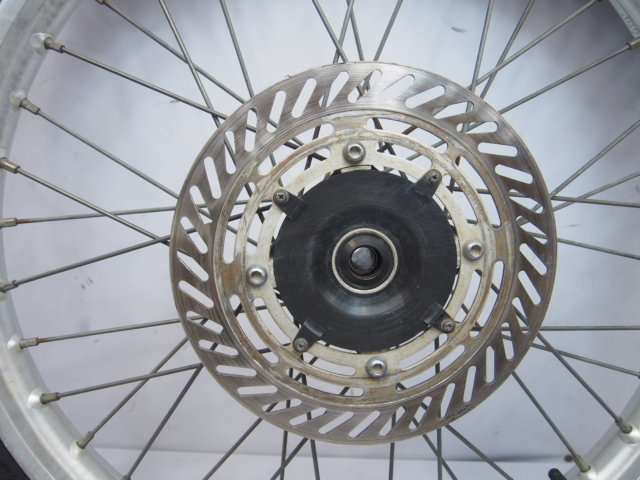

Приветствую всех!
Купил себе XR250 год 2003, резина стоит дорожная, хочу ее оставить, а для леса и грязи собрать колеса с резиной по злее и более подходящей задней звездой. Что бы по мере надобности просто перекинуть колеса и вперед, а не заниматься бортировкой и перестановкой задней звезды.
Вспахал интернет, выбор колес на XR250 не большой и состояние не важное, думаю взять с аукциона в Японии.
Там есть варианты, но дорогие или спицы все ржавые.
Нашел колеса в сборе в хорошем состоянии от XLR250R Продаван пишет в объявлении что подходят цитирую;
XLR250R оригинальный задний диск MD22 _ off road _ поднос... 18x2.15_XR_XLR... BAJA
XLR250R... оригинальный передний диск MD22_BAJA_21x1.60 диск _ off road XLR_XR
Подскажите кто знает, или ставил себе, встанут они или нет?
Может с помощью небольших переделок?
Заранее благодарен за советы и помощь!
P.S. Постараюсь выложить фото если получится....
Вот эти колеса
Переднее;
Заднее;

Я ставил от xlr250 1991 года на гламурный xr250 sm 2004 года.
Зад встал без доработок, перед - замена подшипников, распорная втулка в колесе заменена на другую, также внешняя распорная втулка чуть длиннее ( можно под старую шайбу подложить).

переставлял от XLR250R, заднедисковый, с резиновым демпфером ступица. Перед абсолютно идентичны. Зад разный, оси разные по толщине, что-то в 2 мл разница была. Помойму на xlr в плюсе. Владел обоими мотоцикла, но это было давно и неправда )))
как придет - отпишись.
