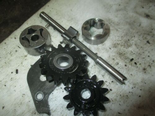

ктм ехс 250 2011 г. начал кушать распредвалы и рокера
за 5м.ч новый комплект уничтожен
вскрыт движок, масло насос крутится (не заклинен) , но шестерни (наверно привода маслонасоса) пластмассовые имеют выработку, на одной из них 2 зуба отсутствуют.
Вопросы таковы
- какие могут быть причины жора распредвалов и рокеров в целом?
- что могло способствовать отрываю 2 зуба шестерни?

-стоит механический натяжитель
а где искать клапан сброса лишнего давления? или это в гидронатяжителе как раз?
Цитата(astr @ 25.3.2020, 19:31) *
Где-то в группе вацапа по хардам попадалась инфа про это пластиковое гомно от КТМ. Как я понял давно известный трабл. Много моторов полегло. Народ матюкается, там поломка этой 100 рублёвой шестерёнки завернула мотор.
в том и прелесть таких форумов как этот, что информация хранится годами...а ватсап это прочитал и забыл
шестеренки куплены новые, но вот вопрос в них ли дело, или это всего лишь последствия чего то?
шестеренки заменены, масло в мотор залили, нижнюю часть постели головы поставили, киком\стартером покрутили масло через постель пошло, правда давление нечем измерить, да и не представляю как.
Обычным манометром. В мануале есть описание как проводить замер. А насос сам (который большой) у вас пластиковый или металлический?
металический, я думал может он подклинил, но он свободно от руки крутится, внешне абсолютно здоров
Вот и ответ. В стоке этот насос идёт пластиковый. И ломает его, а не шестерни.
не, внутрянка метал с завода
