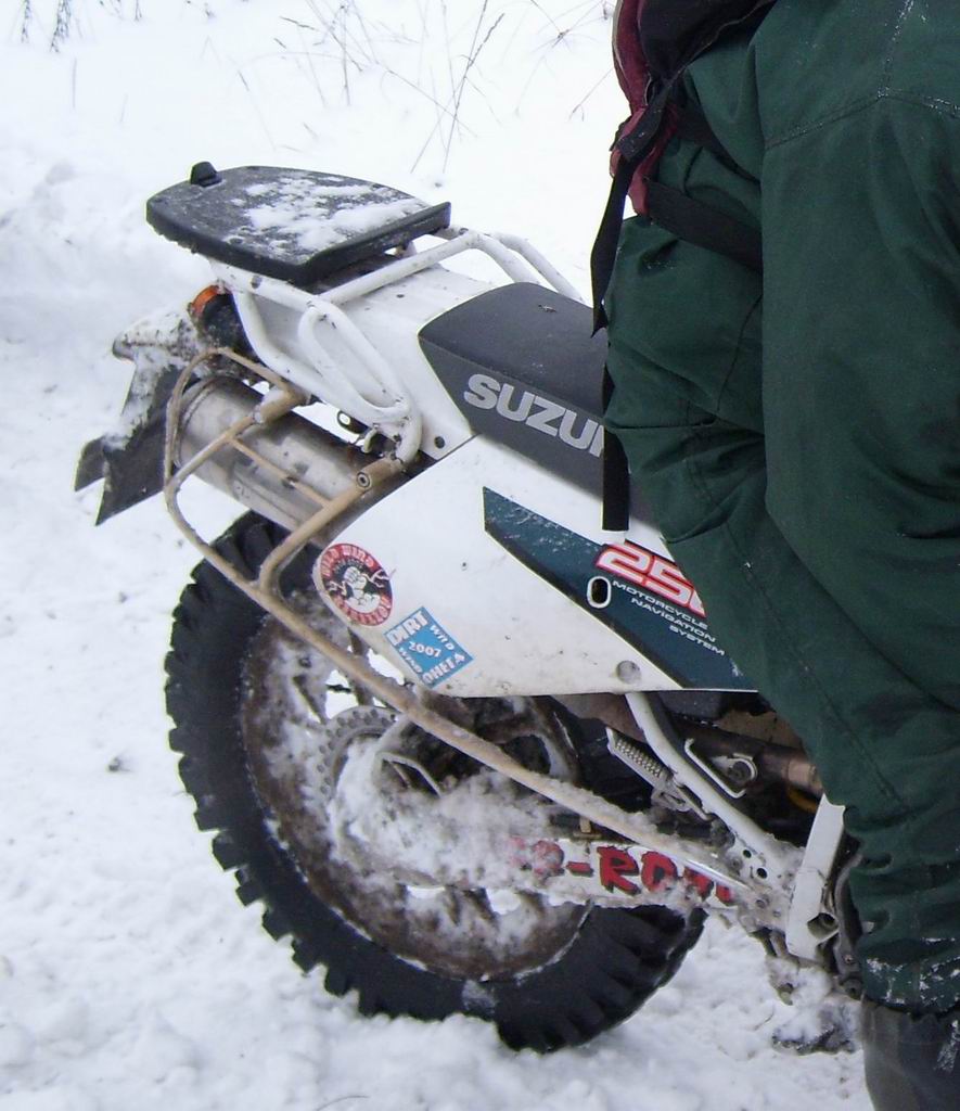

Для туризма и жесткого оффроуда вещь просто незаменимая, во первых боковые сумки всегда фиксированны, во всторых из колей вытаскивать удобно, в третьих когда мот падает то ложиться на них а не на плстик ну и самая важная функция - усиление подрамника, ведь на Джебеле он очень слабый, был опыт по его загибанию biggrin.gif

Боковой багажник или бугель, как его называет Борода, вещь исключительно удобная и нужная. Мне такой обещал сделать Женя veyngold, но это будет только в августе... А пока примудрю времяночку, чтобы сумки глушителем не жгло и в колёса не лезли.
Кстати, у тебя хорошо получилось. Может, для других, за приемлемую плату организуешь? Желающие однозначно найдутся! Или у вас там, в Вологде, кто-то на всех варит? У Бороды очень похожий...

Да-да-да, сумки с глушителем дружат очень плхо. были случаи когда сумками прижимало плстик к глушаку и получалась дыра sad А бугель и првда по прототипу Бородовского, только дизайн свой biggrin А в гости приезжай обязательно, всегда рады =))

Хороший дизайн. На 5 с плюсом smile
Ты ещё такой же (такие же) сможешь сделать? А то люди уже готовы заказать...

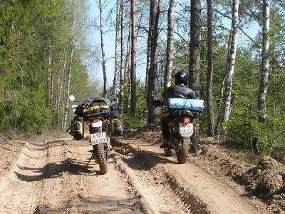

ОЧЕНЬ хорошо себя зарекомендовали и очень мне понравились ТАКИЕ сумки. Причём именно в 70-ти литровом варианте (но это мой выбор). Кому надо, можно и 40 литров заказать. Есть пересылка по почте, смотрите на сайте.
Вот фото, правда пока временная мера, самопальная конструкция для их удержания сбоку.

В Мск вполне живы Центральные Экспериментальные Сварочные Мастерские,за работу берутся,воспльзуюсь фото как эскизом,о результатах обязательно пришлю фотоотчет. biggrin Сумки - действительно оч.удачные!

Ghost, бугель у тебя крепится сзади в двух точках, переднее и заднее крепление штатного багажника. узел в переднем креплении штатного багажника как организован? там болт под внутренний шестигранник вкручивается "в потай", ты буртики этой трубки спилил или как? поясни пожалуйста!

Неа, я ничего не спиливал, заказывал токарю такие мульки с одной строны меньше диаметром, ту что меньше загонят в отвертсвие под головку шестигранника. Стягиваешь болтами и все, кстати тоже скрытыми шестигранниками!!!!
