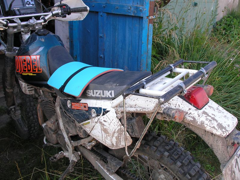

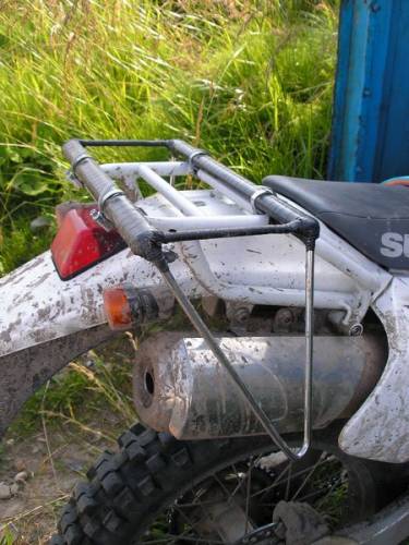

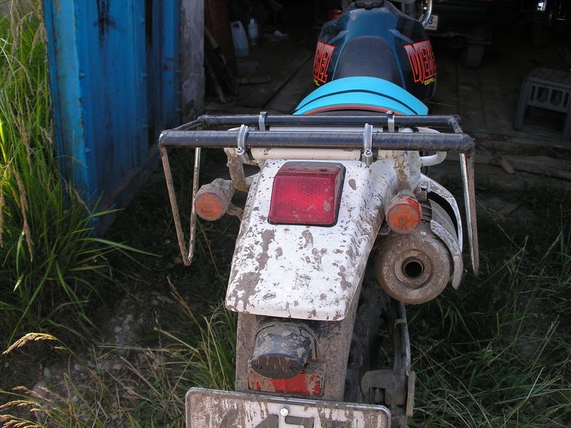

Я для начала, как временную меру (ибо хвост не поддерживает, а только сумкам не даёт болтаться), сделал такое:
Конструкция получилась массивная, но вполне функциональная.

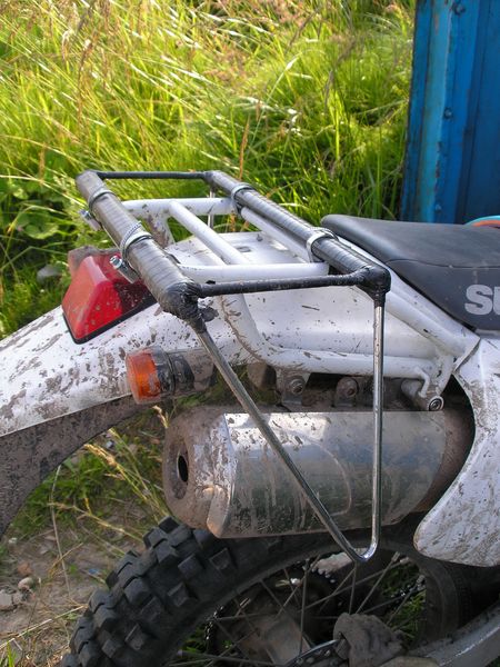

Сейчас Женя Вейнгольд отдал свои бугеля из дюраля мне. Неплохо (особенно, если учесть мизерный вес), но есть незначительные конструктивные недоработки. Фото его есть только такое (дикий пляж в Коктебеле):
Считаю, что крепления на оба болта багажника лучше, но и так держится хорошо.
Если удастся уговорить сварщика, то есть вероятность изготовления бугеля из стальной трубки по вологодскому варианту... Токарь есть.

Quote (tranz)
Как будут висеть сумки на этих бугелях пока не представляю.
Нормально они висят. Цепляются ремнями за багажник, нижним креплением (тоже ремень) - за бугель.
Единственное - нужно что-то погрубее на внутреннюю (обращённую к бугелю) часть боковых сумок нашить, ибо протираются... Или брезент, или кожезам, в общем, что-то такое. Или притягивать резинками поплотнее, чтобы свободы не было.

Quote (serg)
Это к Жене обращайся.
неее, этим заниматься больше не хочу - очень много головняков smile весит Серегин вариант около 700 граммов.
