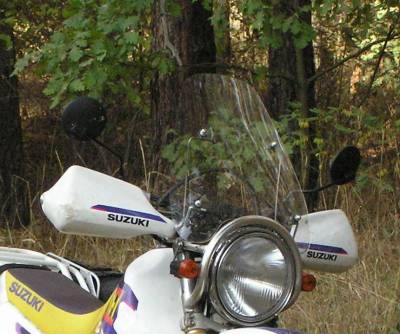

Eugene, а покажи еще ветровое стекло.

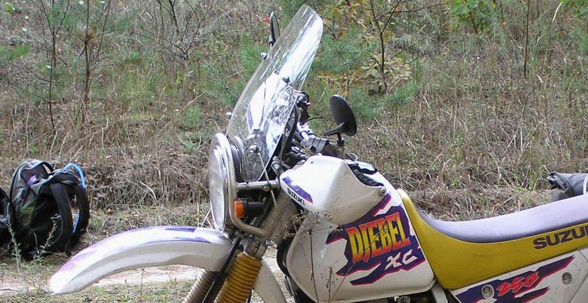

юрий, смотри
Стекло для скутера, куплено на базаре за 35 грн.
Поставлено как есть, без изменений в качестве эксперимента.
Выводы - в таком виде как стоит: первое весь поток воздуха дует в рожу, правда на корпус, вплоть до подбородка поток воздуха уже не давит.
Второе и самое главное, если дубасить по грунтовке или по кочкам, привставши на подножках, на очередной кочке, можно отрезать себе голову, потому как стекло получается как раз напротив шеи.
Третье - смотрится как-то не по эндурячему smile
Я уже переделал по эндурячему smile , но не фотографировал, сделаю фото - выложу.
Вообще думаю, что большое ветровое стекло из оргстекла для эндуры не годится, потому как разбить его при езде по лесу и по грунтовкам недолго. Можно еще им чего нибудь себе распанахать. Надо пластик типа как стоит у Джэбеля на крыльях, т.к. сломать его практически невозможно и к томуже он травмобезопасен.
Вот приятель пообещал большую канистру из под масла для грузовиков, если там хватит материала следующий ветровик будет изготовлен из правильного пластика, правда непрозрачный.

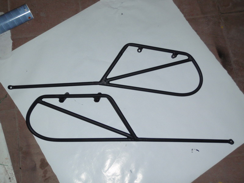

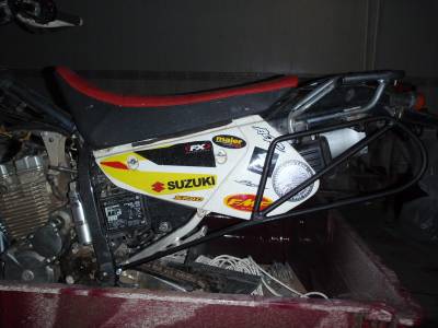

Э-э-э. Маленько предвосхищаю события smile
В одном далёком от меня, несомненно красивом, городе, одним весьма добрым и совершенно бескорыстным человеком сделано нечто такое:
Выглядит на одном, никому не известном моте это так:
Фотки добыты с риском для жизни, придётся скрываться от преследования владельца ноу-хау.
batman fudge teehee lol
Со секрету расскажу, что в онлайн-магазине нашего клуба это в некотором количестве появится... немного попозже.
Два претендента на продукцию уже есть wink
Ждём-с.
metallizer
сообщение 26.3.2009, 22:45
Сообщение #69
Сообщений: 1315
Регистрация: 21.1.2009
Репутация:   25
я бы прикупил такое, да.

Quote (serg)
Блин, очень толково! А если из алюминия, то еще в 2 раза круче smile

сообщение 27.3.2009, 11:23
Сообщение #75
Сообщений: 54207
Ждём, когда придёт, там всё выложу, в т.ч. цену. Она не будет превышать 2000 р. Точно ещё не определились, т.к. можно будет организовать порошковую окраску (это денег стоит) или продать как есть, т.е. в голом железе, для самостоятельной покраски. Второе дешевле, конечно.
К сожалению, пока всего семь комплектов, но если вы сообща очень попросите личкой никому неизвестного человека, чтобы он организовал ещё некоторое количество вожделённых комплектов, то всё может быть smile
Высказавшиеся в этой теме будут учтены в первую очередь wink
